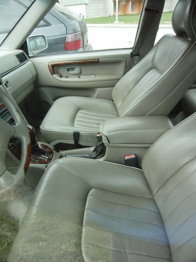

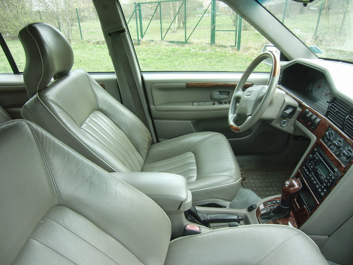

Kuna täna oli Direktori autol pesupäev, siis otsustasin uustulnuka ka korra puhtaks pesta, et parem ülevaade saada, mis seisus kere õigupoolest on.
Pettumiseks otseselt põhjust ei olnud ja kui nüüd keretöödele hinnapakkumise küsin, siis saab ära otsustada, mis autost edasi saab.
Selle auto saamislugu ise selline, et jaanuarikuise reisi lahutamatuks osaks oli sõbrale Rootsist suure auto ostmine. Kuna minek nii kui nii oli, siis hoidsin ise ka kuulutustel silma peal ja pakutigi imeodavalt seda 965-te millel ei pidavat 6-ndas silindris kompressiooni olema. Kuna pakutaval autol olid olemas mõned väga haruldased lisad (orig.teisaldatav konks, beez nahksisu pagasirulooga, porilapakad, eelsoojendi x2), siis otsustastin, et ostan auto igal juhul ära ja kui asja ei saa, siis saan vähemalt jupid omale.
Rootsis võeti mind vastu kui kuningat 150kkm sõitnud US-spec kuldse 744-ga, mis nägi nii seest kui väljast kui ka luukide alt välja nagu uus ning juht oli üks igavesti tore härra, kellega leppisime kokku, et järgmine kord üle mere käies peaks kindlasti ka õlle või paar tegema.
Müüdaval autol mootor küll hüppas aiste vahel ja jõudu oli vähe aga auto sõitis ja ostetud ta saigi.
Kuigi mul Direktori auto jaoks toodud doonori peal sama mootor olemas otsustasime remondimehega, et tuleks ikkagi mootor lahti võtta, et äkki on ainult kaane viga ja pääseb väiksema vaevaga.
Lahtivõtmisel selgus, et kuuendal silindril üks väljalaskeklapp mingisugusest väärkohtlemisest omad järeldused teinud ning saigi plokikaas remonditud ja väljalaskeklapid kõik uued pandud:
Tööde käigus said igaks juhuks vahetatud ka kõik esimese otsa võllitihendid ja loomulikult ka hammasrihmakomplekt.
Üldiselt tundub, et kõik asjad peale cd-boksi töötavad ning piduridki on peale mõningast pedaali otsas elamist tööle hakanud - alguses tekitas pedaalile vajutamine pigem seosetu vibratsiooni kui aeglustava efekti. Tegelikult peaks pidurid küll korra lahti võtma ja puhastama/määrima, et asi korrektne oleks.
Tegemist vajavatest töödest lisaks piduritele hetkeseisuga teada vaid esimese ja tagumise stabilisaatorvarda liigedite/pukside vahetus ja kardaani tugilaagri pukk tundub kahtlane. Kui tehnilise poole pealt kõik tehtud, siis kuluks muidugi üks põhjalikum salongipuhastus ka ära.
Varustusest on autol olemas enam-vähem kõik tavaline 960-tele pakutu peale pelgajapoolse elektritooli ja vedrustus vist seekord on tavaline (mitte Nivomat).
Nüüd siis ongi selline seis, et olen viie Volvo omanik ja puudub selge nägemus kuidas neid vähem saaks olla
