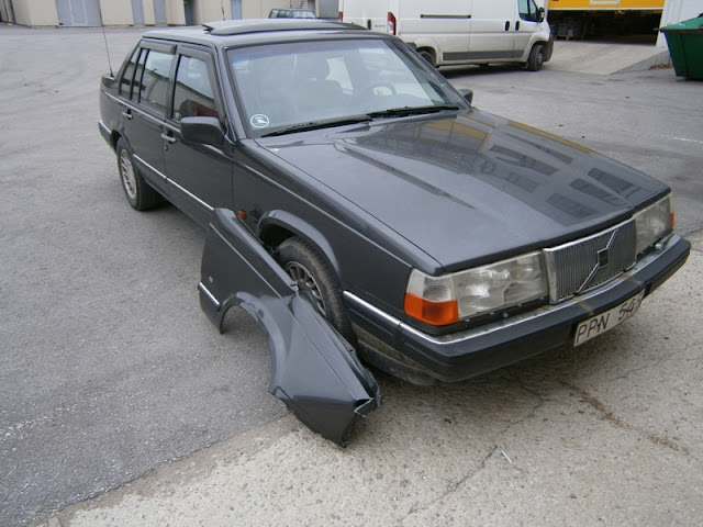

Tänaseks on auto ca aastakese seisnud ja oma saatust oodanud, kuid paar kuud tagasi otsustasin, et teen ikkagi auto korda ning asusin doonorit otsima :)
Pidasin juba kasutajaga .:JokkeR:. plaani, et teeme tema 760-e rahaks, kuid eelmise kuu alguses sattusin taas tööasjus Rootsi ning tagasi tulin sealt järgmise doonoriga (pildid tulevad hiljem).
Seekord leidsin taas 91a 960-e, mis on jällegi sama värvi nagu eelmised, kuid seekord universaalkerega. See aga tähendab, et lisaks kõigele muule vajalikule saan selle auto alt ühtlasi ka lukuga jäiga tagasilla oma seni ainsale lukuta tööhobusele.
Tööd on palju ees ootamas, sest lisaks kerepaneelide paigaldusele tahab ka k.kast hooldust saada, kust on õli välja jooksnud ning ka mootoril on üksjagu õlilekkeid, kuid eesmärk on taaskord üllas.

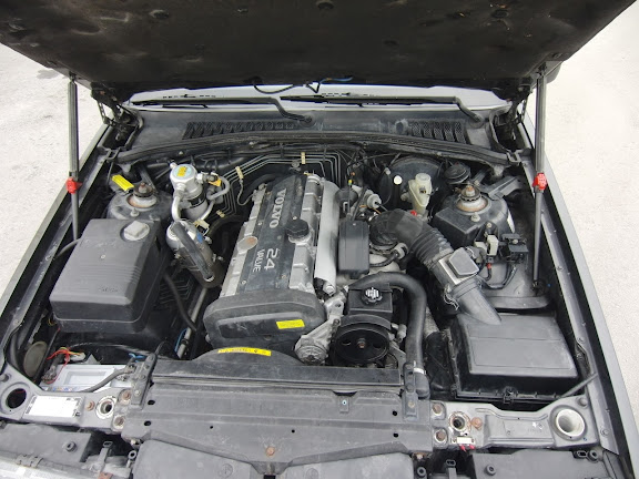

Tööde käigus on mootoril vahetatud õli, rihmad, tihendid, rullikud, küünlad, Doonori doonori pealt on tõstetud radiaator, esiotsa kerepaneelid, tuled, pamper jne.
Teha veel:
k.kasti hooldus, orig. teisaldatav konks alla tagasi panna, paigaldada esitulede pesurid, mootoriruumi porikaitse, pagasiruumi paneelid, küljepeeglite klaasid, salongi suur-(keemiline)-puhastus, hooldada pidurid, summutaja kinnitused ja seisukord kontrollida, tagapamperi liist vahetada.

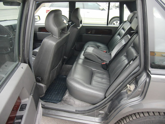

Täna sain keemilisest puhastusest auto kätte. Varasemalt on olnud suitsetaja auto ning enne puhastust oli üsna ebameeldiv aroom autos. Nüüd nagu kevadine tuulepuhang :)
Ka selles autos nüüd Beckeri raadio ning orig.kõlarid just mõnust värisema ei pane aga piisavad, et ei viitsi kohe uut süsteemi ehitama hakata. Puudunud ülemineku ISO-le leidsin tänu kirsipuu vihjele Oomipoest ning see sobis ONE:1.

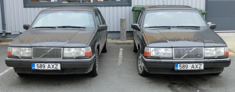

Üldmulje on endiselt meeldivalt värske:
Tagumise pamperi peal olev liist vaja veel asendada:
Samuti lasin teha mootoripesu:
Doonori küljest sai auto omale elektriliselt reguleeritavad esituled ning kui nupule armatuuris pistiku külge panin hakkasid kohe tööle kah. Nivomat´idega küll otsest vajadust tulesid reguleerida ei ole aga no ega küll küllale liiga tee :)
Tegemata töödest veel nii palju, et juhiistme plastkonsool vaja kinnitada ja armatuuri alune plast ühest nurgast lahti ja kipub nagisema. Haagisekonksu juhtmekimp vaja tagasi paigaldada ja konksu ümber tagumine tuuletamm tagasi monteerida.

Lisaks oli mootori esiosas jätkuvalt õlileke, kuigi võllitihendid kõik vahetatud. Selle põhjuseks osutus plokikaanetihend. Ei jäänudki muud üle kui ka sellel autol plokikaas maha võtta ning kui see juba maas, siis ka lasta üle käia.
Esisillas said vahetatud üks sarniir ja stabika puksid ning üht-teist pisemaid töid veel tehtud ning boonusena sain kaasa teadmise, et tagasillas puksid on pehmed ja roolilatt tuleks ära vahetada :)
