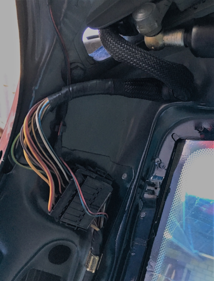

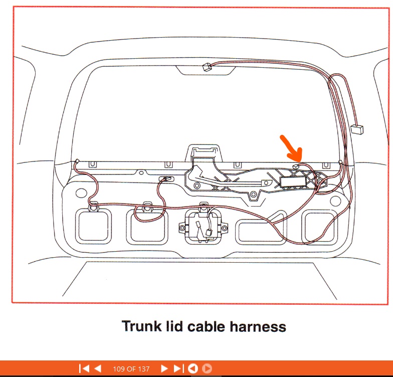

Tagaluugi kojamees ei tööta. kojamehe mootri kontrollisin, on terve. Siiski selgub, et kui luuk on avatud, siis kojamees töötab nagu peab. Luugi sulgemisel, ca poole sulgemise liikumistee pealt kaob töövõime. Ilmselt siis kaablites katkestus, järeldan.
Kas on keegi üksikut juhet sellest kaablipundist asendanud - kuidas saaks kõige lihtsamini selle vea kõrvaldada? Terve kaablipundi väljatõmbamine tundub päris suur töö olema... ehk head mõtted ja soovitused kuidas oleks mõistlik vigast kaablit asendada on teretulnud :D .
vaade kaabli alguspunktist :

Üksiku juhtme parandamine pole probleem, võta luugihinge pealt ära must plastik mille all juhtmed. Tõenäoliselt on seal samas katte all katkestus

murtud juhtmed tuvastatud kimbust
tekkekoht ilmselt seal alas kus kaabliside tõmbab juhtmekimbu vastu autokeret ja lisaks juhtmekimbu nö tagasipöörde koht
viga kõrvaldatud :D
