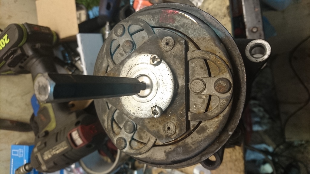

Sai ka kliimapumba kiir-remonti tehtud. Aega kulus kuskil 5-6 tundi koos rakiste tegemistega. Tegin siduri kinni hoidmiseks rakise, sai tehtud tõmmits siduri kätte saamiseks ja plaat siduri tagasi surumiseks. Nikerdamist oli, sest ruumi vähe.
Rihma maha ei võtnud ja kogu nokitsemine käis ülevalt.
Enne oli siduri ja rimaseibi vahe 1 mm ja lahti harutades oli kaks 0,3 mm reguleerimisseibi, mõlemad seibid said ära võetud. Sidur ise oli suht kulud, sooned sees, just kui oleks kõvasti libisenud. Kui uuesti külma ei puhu siduri pärast, siis tuleb juba sidur ja rihmaseib vahetada.

Harjutasin ka laua peal. Tegin "tõmmitsa" laiast M14 seibist ja sisekuuskant poldist.
Auto all ilmselt prooviks M5 poldid sisse keerata..
Aga küsimus, kas P80 kere peal tõesti on võimalik see töö ära teha? Lahti võibolla isegi keeraks, aga silma järgi seal ei ole ruumi siduri välja võtmiseks, kuna tal see nuudiosa suht pikalt sees.
Edit: Ise vastan - on tehtav. Pump tuleb lahti siiski lasta. Mul oli veel stange ja tuled eest võetud. Oluline on et erineva pikkusega 14 võtmeid oleks rohkem kui üks. Tegin seda veel 2 korda. Esialgu võtsin ära ühe 0,4mm seibi. Esialgsest 1,1mm jäi 0,7mm, kuigi alguses tundus et jäi 0,5mm, siis töötades kuidagi venitas suuremaks. Igatahes nii hakkas klõpsima ja lasi lahti siduri. Siis panin 0,3mm seibi ja vahe jäi 0,5. Nõutud on 0,3-0,6mm. Tundub et sai hea. Nüüd jahutab ideaalselt.
Ja see tõmmitsa teema on ikka täiesti mõttetu, kui saab kohe 5mm poldid sisse keerata ja sirduri eemale lükata. Ideaalne mõõt M5x25.
