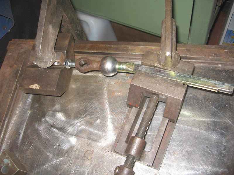

PostitusPostitas vanapeer » 24 Jaan 2009, 22:57
Märksõnad: liiga suur lõtk? Liiga suur kangi liikumisamplituut?
Oodatav võit
kõigepealt tuleb mõõta oma võimalusi. Siin tegu siis ODga kasti max lisaga
vahetükk peabs olema selle prao võrra pikem soovitud lisast
Esmaspäeval galvaanikasse
Varsti puksivärk kah.

Kas sellega probleemi ei teki, et muna jääb auto põhjale lähemale, kui enne?
PostitusPostitas vanapeer » 26 Jaan 2009, 09:11
Natuke valesti oled aru saanud. Mitte muna ei liigu kõrgemale, vaid alumine liigend allapoole. Vaata seda pilti (suumida saad siin), siin on kang veel pikendamata, kuid kastist tuleva hoova liigend asub juba oma uue koha peal. OD korpus ongi põhjuseks, miks M46l saab juurde umbes 10mm.
PostitusPostitas vanapeer » 15 Veebr 2009, 20:58
Vahepeal sai asi kokku
Võib tõdeda seda, et neid munaka pukse polegi suurt mõtet uusi sebida. Lihtsalt osta sobiva diameetriga kummist o-rõngas stopperseibi alla ja peaks puksid jälle pingesse saama.
Uuem ja vanem kägukangi sisu
Kogu kremplit hoiab koos kõigest üks risti asetsev tihvt, mis on paraja pinguga pesas.
Ja uus käigukangi nupp+sihverplaat+lüliti maksab Scanis 100-200 kanti kuskil.
