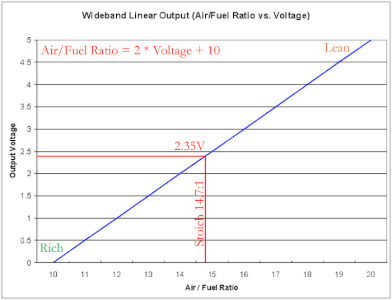

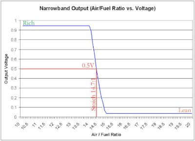

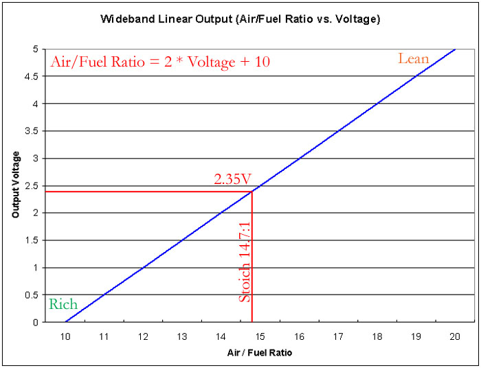

Aeg läheb edasi, seadistusi on võimalik teha täpsemalt ja põhjalikumalt. Võimalused kompenseerida erinevaid lagge, kiirendusi parandada tänu kiiremate protsessorite analüüsivõimetele ja väärtuslikumate tagasisidemete põhjal (nt õhulugeja asendatud MAP sensoriga, mis on väga suur samm juba). Samuti on ju võimalik seadistada auto ökonoomsema sõidu peale cruisides AFR ~15..16 ja seda tänu MegaSquirdi võimalusele, kasutades lisaks Wideband lambdat täpsema seadistuse saamiseks. (0-1v narrowband vs 0-5v wideband).
Selgituseks paneks paar kuldaväärt pilti ka:
Narrowband lambda graafik:
Wideband lambda graafik:

Palju selgem juba, tänud.

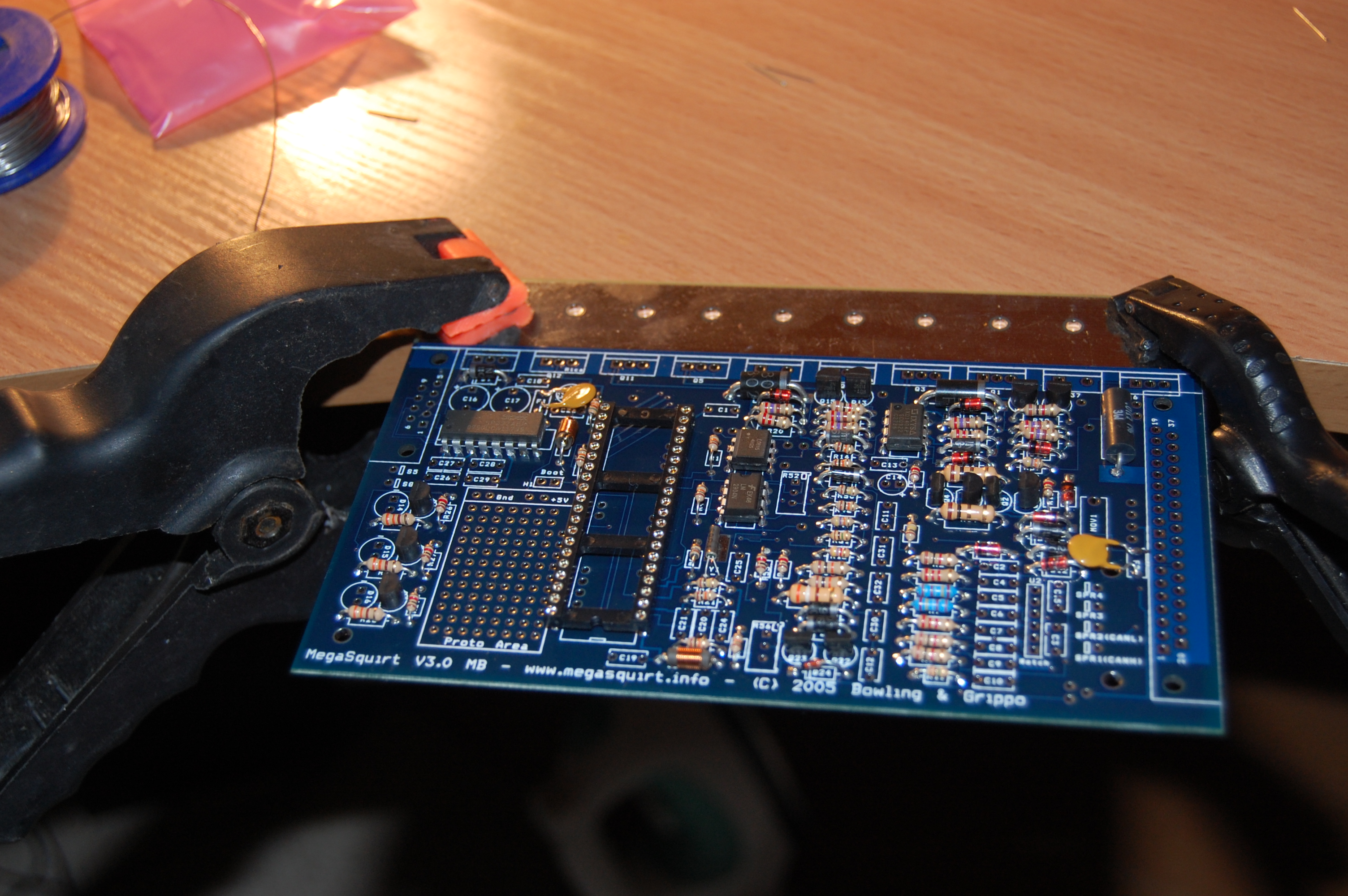

Esimese kokkujoodetud MS pildid:
See on siis pmst modifitseerimata versioon, ühe süüteväljundiga ja originaal tühikäigu mootori kontrolleriga (kellel vaja juhtida ntx 2klemmilist BOSH tühikäigumotot, peab tegema TIP122 transiga väljundi)
praegu on veel tegemata ühe juhtme vedamine(VR in jaoks)
