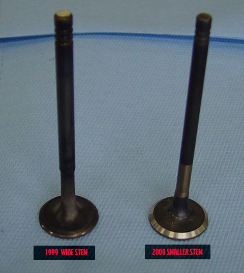

Mehaanilised tõukurid tulid umbes late 1999, alates mootori numbrist 1817653. Esimesed variandid olid väidetavalt 7mm klapisäärega, nagu vanemad hüdrotõukuriga kaaned, aga üsna kohe läks 6mm peale üle.
