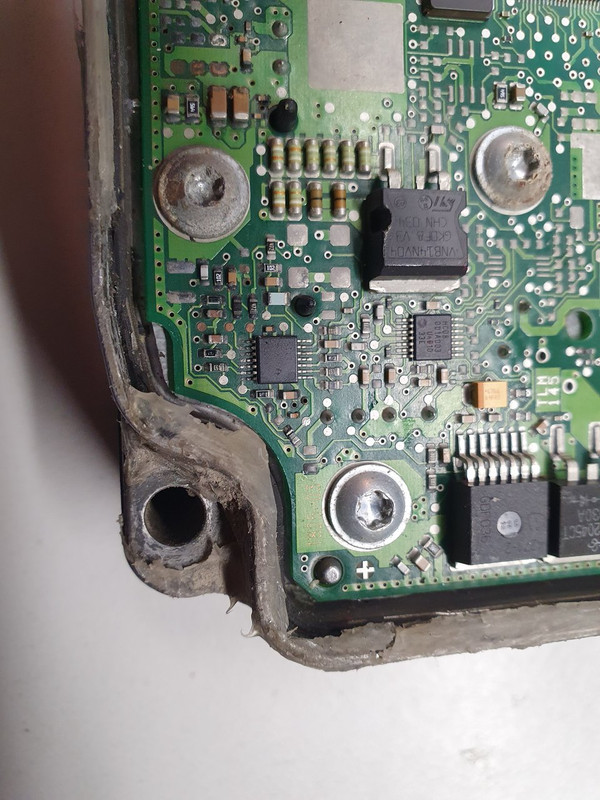

Jätkuvalt käivad DEM remondis. Tänane patsient: XC60 2011 mudel.
Niiskus satus plokki sisse ning tegi pahandusi. Nagu ikka. Põhjalikumal uurimisel selgus, et päris palju komponente on mäda. Kiipidel on jalad otsudeerunud, trükkplaadil on ka mitu murekohta. Remont ei ole otstarbeline. Olgugi, et sportlikust huvist saaks ehk plokki tööle, aga palju saaks sellele garantiid anda?

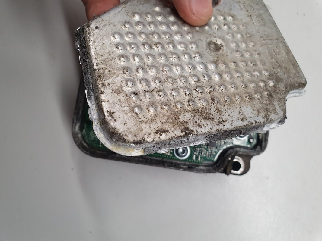

Leidsin ainult kaks sobivat plokki romulates. Ühe eest küsiti 250 (peaks DEM moodulitele hinda tõstma :) ), teist sain tunduvalt odavamalt, aga muret tekitas doonori veekindlus. Väljast tundus, et hermets andis ainult tsipakene järgi, reaalselt ilmus aga teine pilt ette:

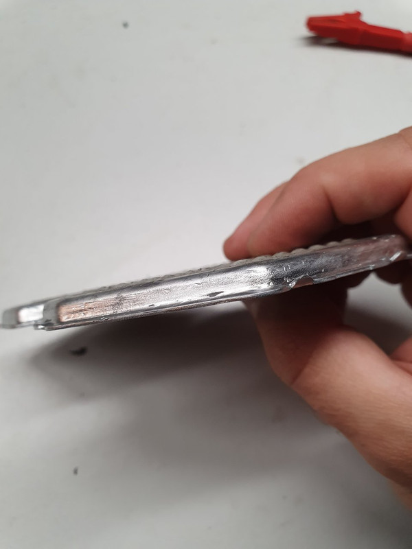

Valge plöga on oksiid. Niiskus pääses väikse augu kaudu ja levis mööda kaant päris tugevalt. Moraal: ka töötavat plokki / doonorit on vaja hooldada. Sai siis plokki avatud, vanast hermetsist korralikult puhtaks:
Läigivaks lausa :)
Plokk kokku ja kliendile üle andmisele. Samuti sai tarkvara kloonitud originaalist doonorisse, et tagada 100% sobivust.
