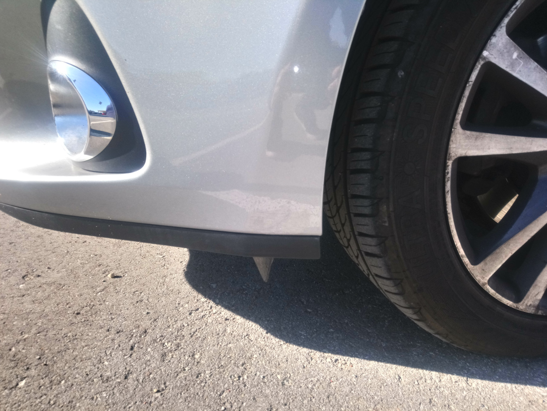

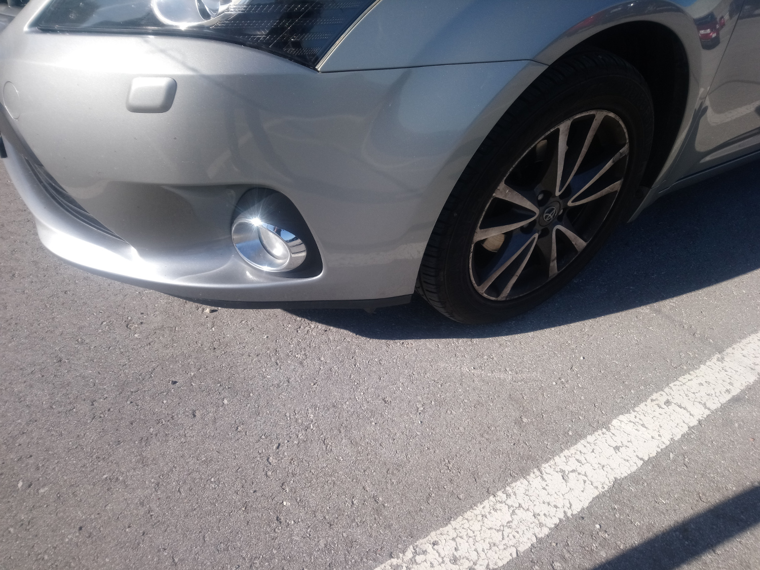

Autol on muidu kasko kindlustus olemas ja küsiks sellist asja, et kas tasuks lasta kriimud eemaldada kuskil töökojas või maksta omavastutus ja lasta bumper ära vahetada? Palun kirjutage, et kui palju selline korralik kriimustuste eemldamine maksma läheb ja millist töökoda ise soovitate? Tegemist on muidu umbes 6 aastat vana autoga.

Vaatasin põhjalikumalt järgi ja tegelikult on kriimustuste sügavus enamus kohtadest umbes 1 mm, aga mõnest üksikust kohast võib-olla 2 mm.

Pakuks, et ei vahetata stanget, kasko laseb sul omavastutuse eest need korda tehad, sõltub muidugi, mis ov on, pakuks et stange silumine ja värvimine ametlikult ja viisakas kohas võiks olla 100-200.
Hiljuti pole värvimistega kogemust, seega kõhutunne.
Re: Sügavate kriimustuste eemaldamine autokerelt, palju maksma võib minna?
Stange eemaldamine, värvimine ja tagasimonteerimine on kardetavasti natuke kallim lõbu, kui paarsada raha.

Vb olen ajast ja arust hindade osas, samas stange maha võtmine ei tohiks ju hirmus keeruline olla, vähemalt mu senistel pole olnud.

Mul käis tagumine stange hiljuti kindlustuse värvimises, pakkumises oli 490eur koos komplekteerimisega

Tänud vastuste eest!
Hinnapakkumiseks tuli muidu üle 230 euri (terve esikaitseraua värvimine demonteerimisega). Otsustasin, et jätan Kasko omavastutuse maksmata ja proovin ise.
Lihvisin natuke P1200 liivapaberiga, värvisin parandusvärviga, siis poleerisin Commandant nr 5 poleerimispastaga, aga nühkisin ainult kuskil 5 sekundit, kuna see võtab väga kergelt seda parandusvärvi maha:
