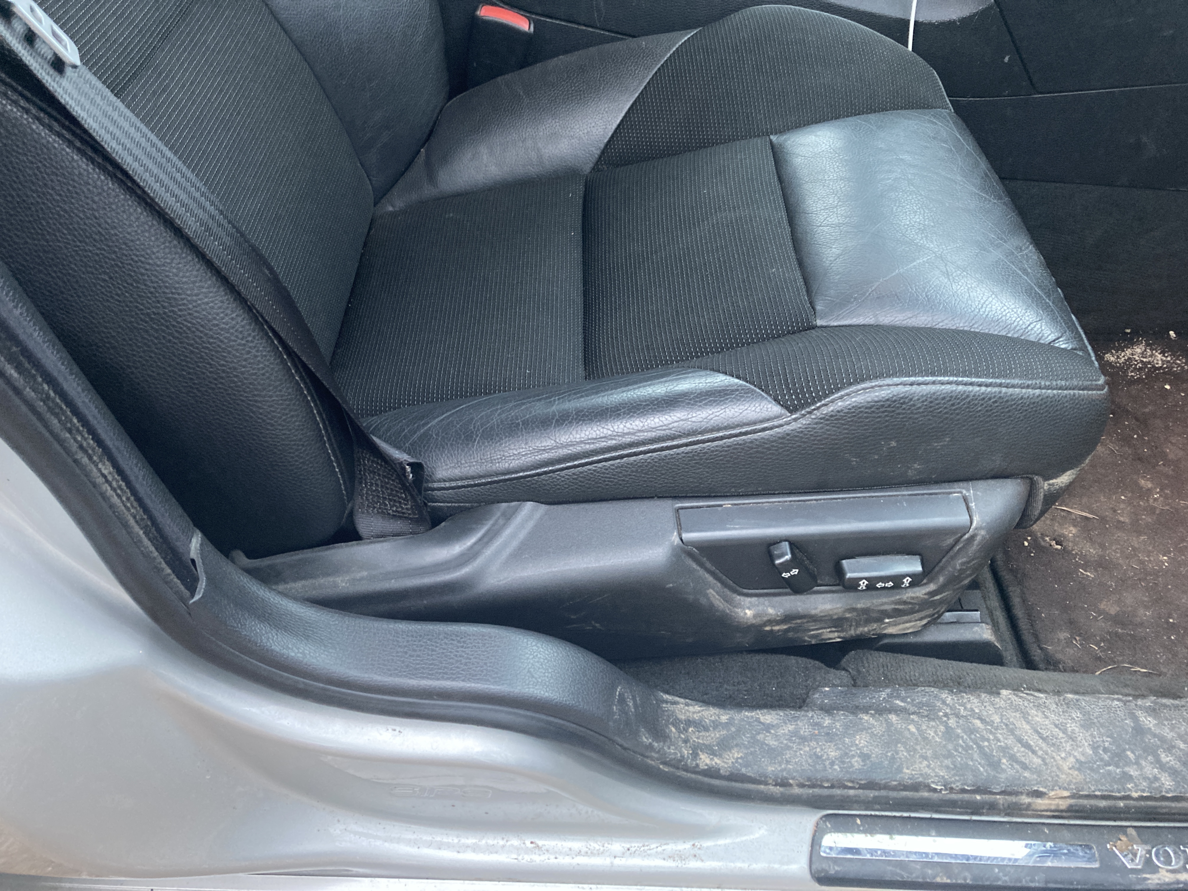

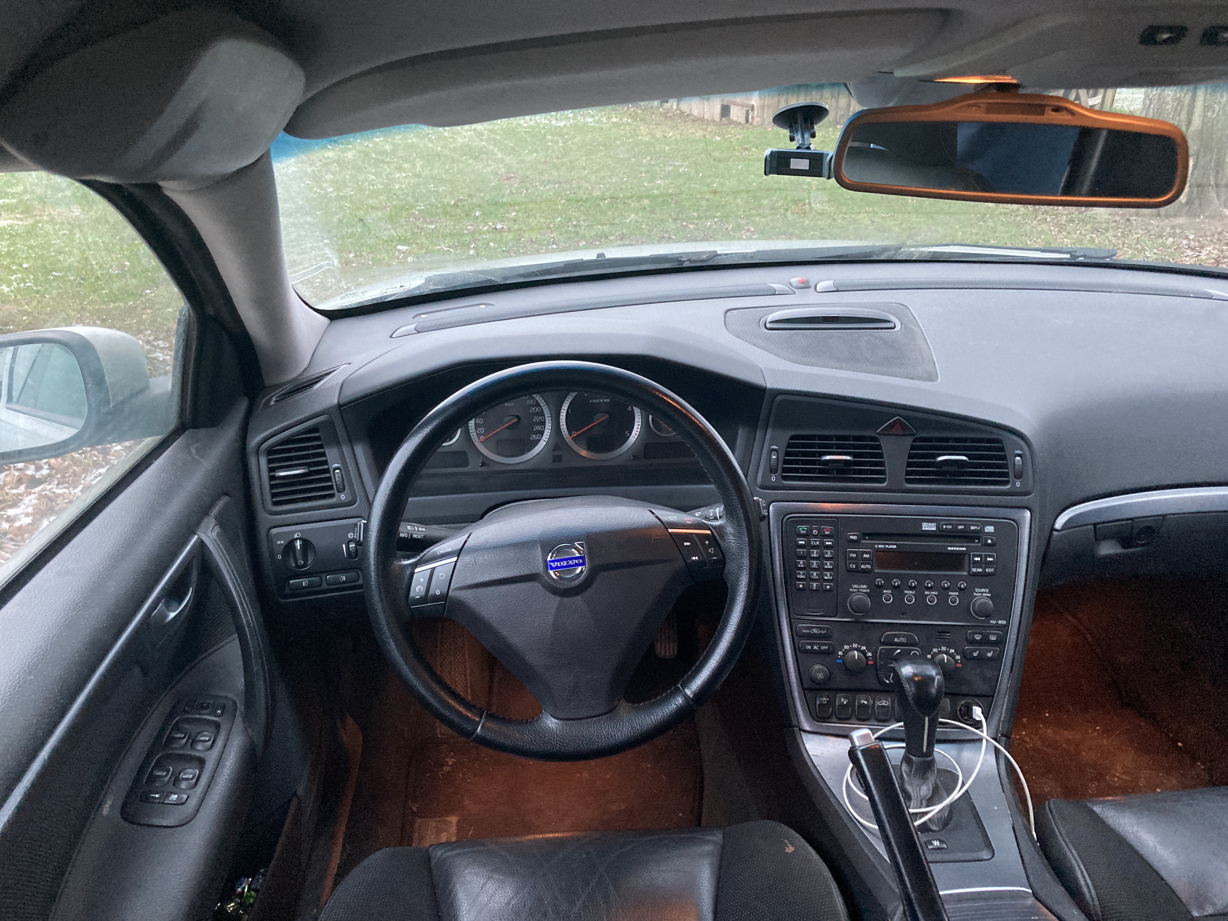

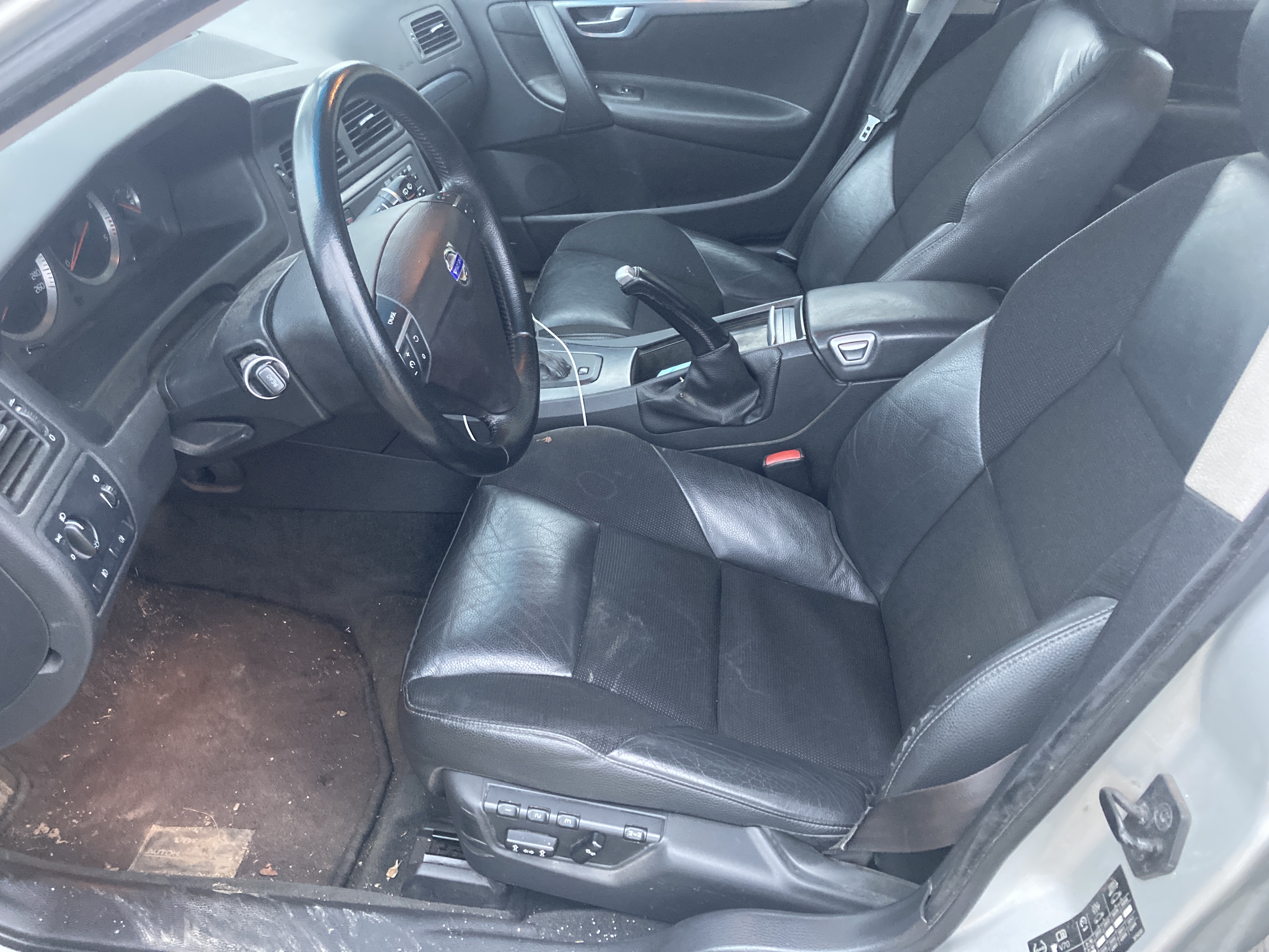

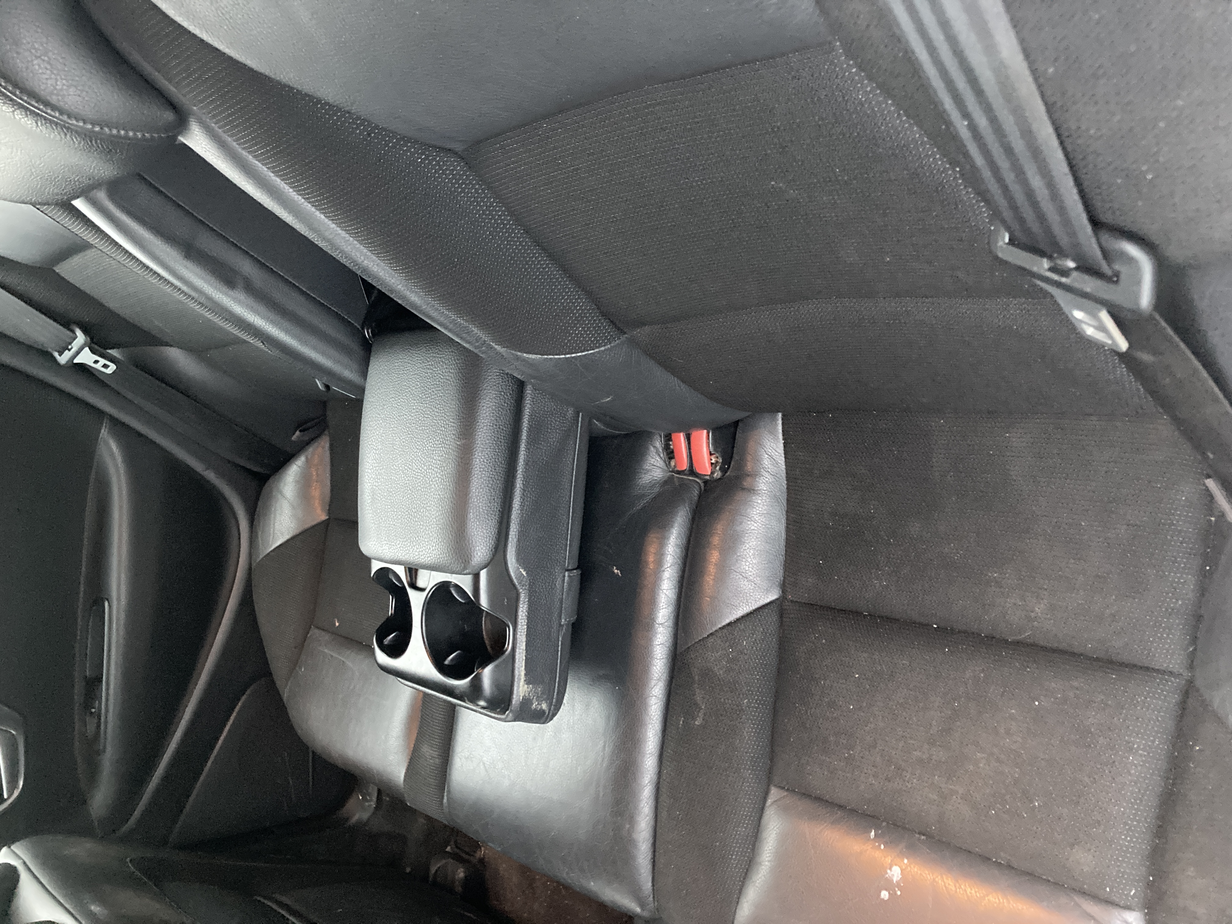

PostitusPostitas J6hkerman » 05 Jaan 2021, 15:41
Veits pildimaterjali ka.Tahab muidugi nii seest kui ka väljast veits pesu saada.
