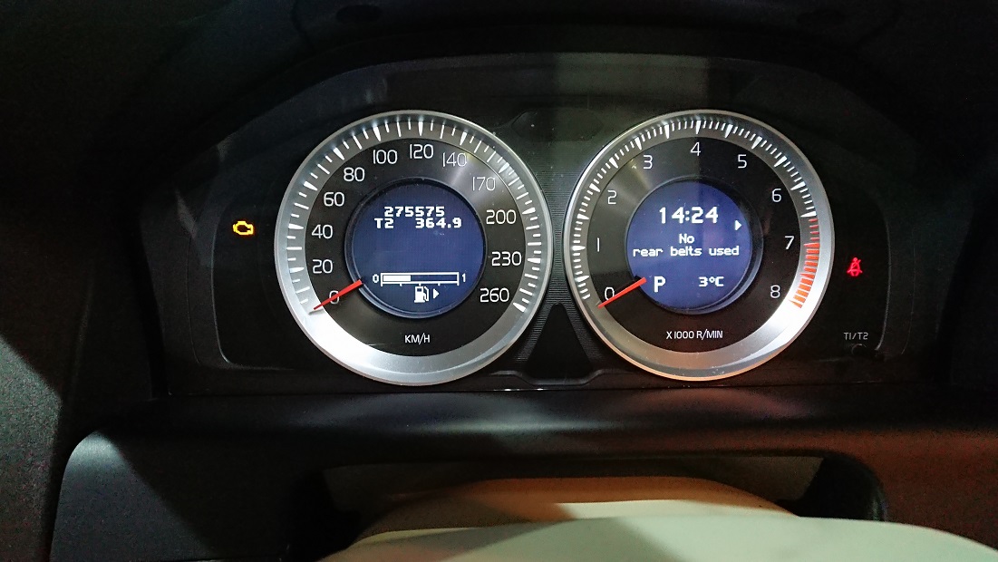

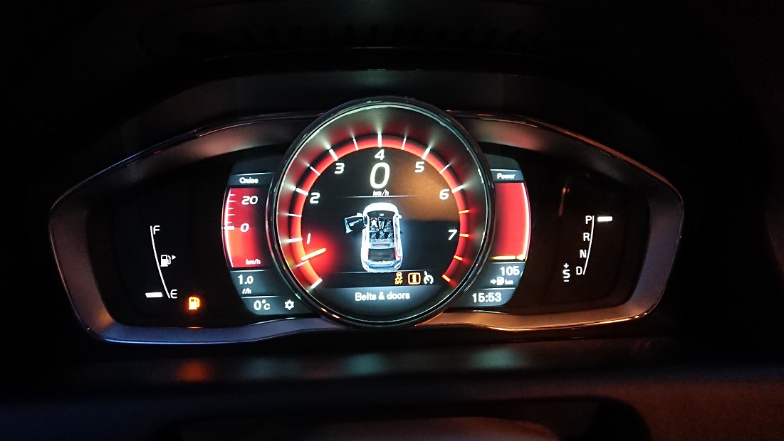

Kindel soov oli enne vDash-ga alustamist teha kõikidele olulistele moodulitele tarkvarade ametlik uuendamine. Eelmine nädal sai lõpuks ka Sensus uuendatud Volremis ja siis reedel asusin vDash kallale. Esmane protsess võttis aega ligi 3h, läpakas on korralik ja võrku ühendasin kaabliga aga ruuter ise on 4G võrgus töötav. Muidu oleks ehk kiiremini CEM pin lahti muugitud
Mitmeid soove on vDash abil võimalik teoks teha ja täna sai tehtud kõige ilusam neist
Enne
Ja praegu
Pildid ei ole tehtud samal päeval.
Uue plokiga ilmus ka kollane hoiatav tuluke alla vasakusse nurka ja selle eemaldasin hiljem Nestes
Kui esmane vDash häkkimine tehtud on ja DIM pistikule 2 lisajuhe OBD juhtmestikku ka ühendatud, siis käib kogu protsess väga kiirelt. Algul kopeerib vana ploki mälu ära ja siis vist alles nägin hinda uue paaritamiseks, mis oli siis 125€. Nüüd õhtul alles vaatasin PayPal kviitungit ja kui ma lisasin vDash kontole 160€, siis reaalsuses võtab ta kaardilt 192€ ehk siis käibemaks lisaks. Paaritamise hind ka siis 125+km. Kasutatud ploki sain 250€ eest ja paaritamine maksis siis ikkagi 150€ (125+km). Ei ole kahtlustki, et see uuendus on kulutatud summa vääriline.
Odoka ja mõlemad trip näidud tulid vanalt plokilt kenasti kaasa. Peale vahetust sai VIDA-ga veakoodid ära kustutatud, ühtegi aktiivset viga ei olnud ka peale kustutamist.
Kui peale kesklukustust juhi uks avada, jookseb ilus auto kuju (alati vastava mudeli kuju) ekraanile ning lukustades jookseb sama kuju tagurpidi. Uue plokiga lisandusid jahutusvedeliku temperatuuri näidik, kohal töötades kütusekulu L/h ja veel Webasto käivitamine taimeriga või koheselt (viimane oli enne ainult puldist võimalik käivitada).
Keskmine kütusekulu langes 8,5L/100km peale, mis tundus kohe error olevat
Sai ära nullitud ja kuna pea terve päeva oli must jää paljudes kohtades, siis peale mõningast rehvikulutamist sai keskmine kulu 17L. Veidi hiljem rahunedes langes 13L peale.
Nagu vDash juhendis mainitud (ebaolulised) miinused, siis ei toimi ka mu omal ECO ja POWER näit ning hoolduse indikaatorit saab ainult vDash-ga nullida.
Ligi tunnike sai ringi sõidetud ja väga rahul asjaga

See esialgne keskmine tuli sulle vanast plokist kaasa,mul oli 5.6 vist
Aga järelikult mida vanem masin seda kallim see kodeerimine on,mul oli poole kallim 2008 aasta masinal.Ma panin omal r-disaini peale ja taustavalgus jäi siniseks.Ülejäänud asjade eest taheti raha saada ning ma ei tahtnud enam maksta hetkel neile.
