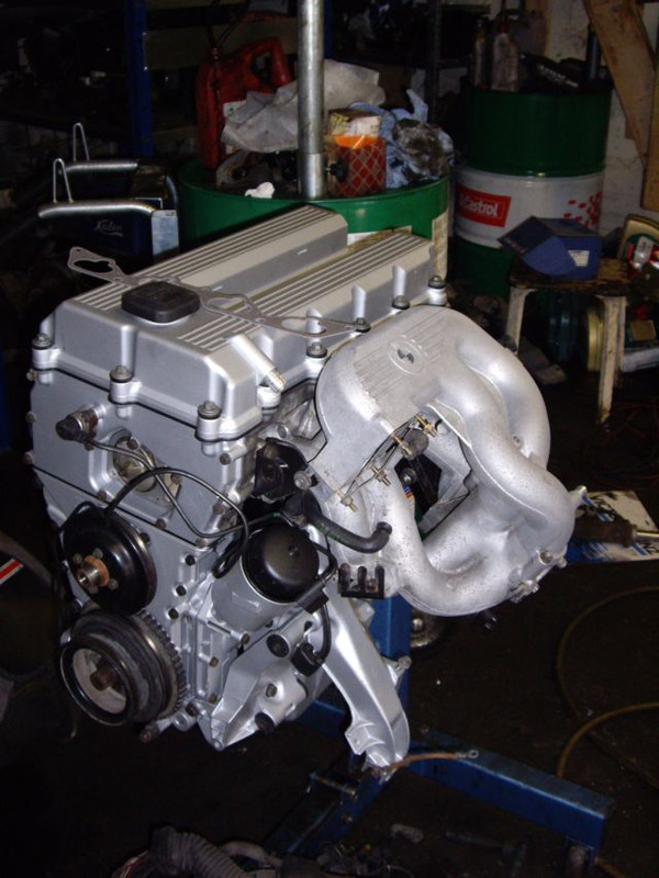

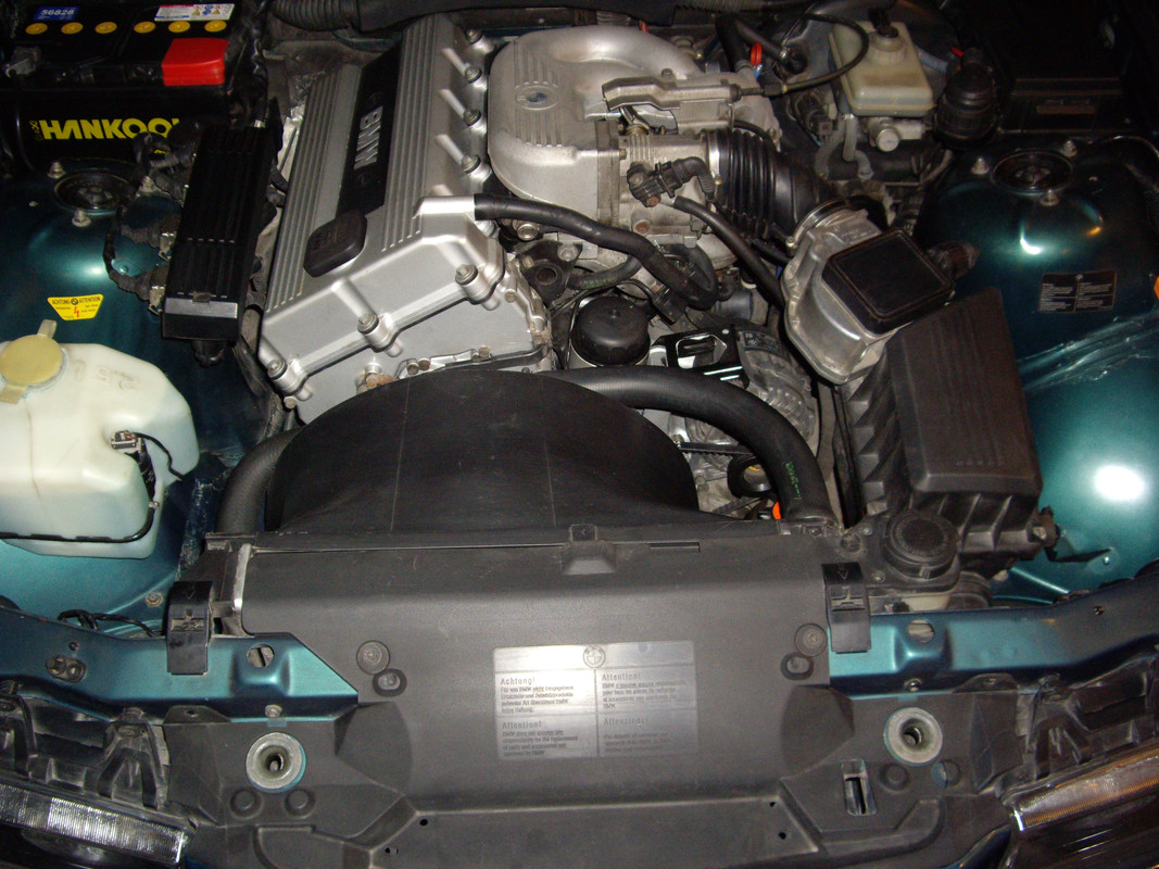

Lugesin teema läbi, lahe müttamine. Tulevad vanad head ajad meelde.
Mul on see juba läbitud etapp ja enam ei viitsiks.
Piltidel siis E36 318iS M42 täielikult kapremonditud ja igate pidi üle käidud mootor :)
Umbes sellise käekirjaga sai tehtud kogu auto.
Samas midagi ei kahetse ja nüüd on need juba ilusad mälestused mida vahel hea meenutada.
Tore, et selliseid vanu Volvosid teha viitsitakse ja romulasse ei viida või varuosadeks ei müüda. Tundub, et eelmine omaniku kohta kehtib ütelus "kerjus ratsutas hobuse surnuks." Ikka suhteliselt lõpuni on see isend sõidetud. Tundub, et sellega ta peamiselt tegevuses oligi, hooldamiseks ja remontimiseks aega väga palju üle ei jäänud. Aga ei ole viga- kõik mis teed annab see auto Sulle kuhjaga tagasi :)
