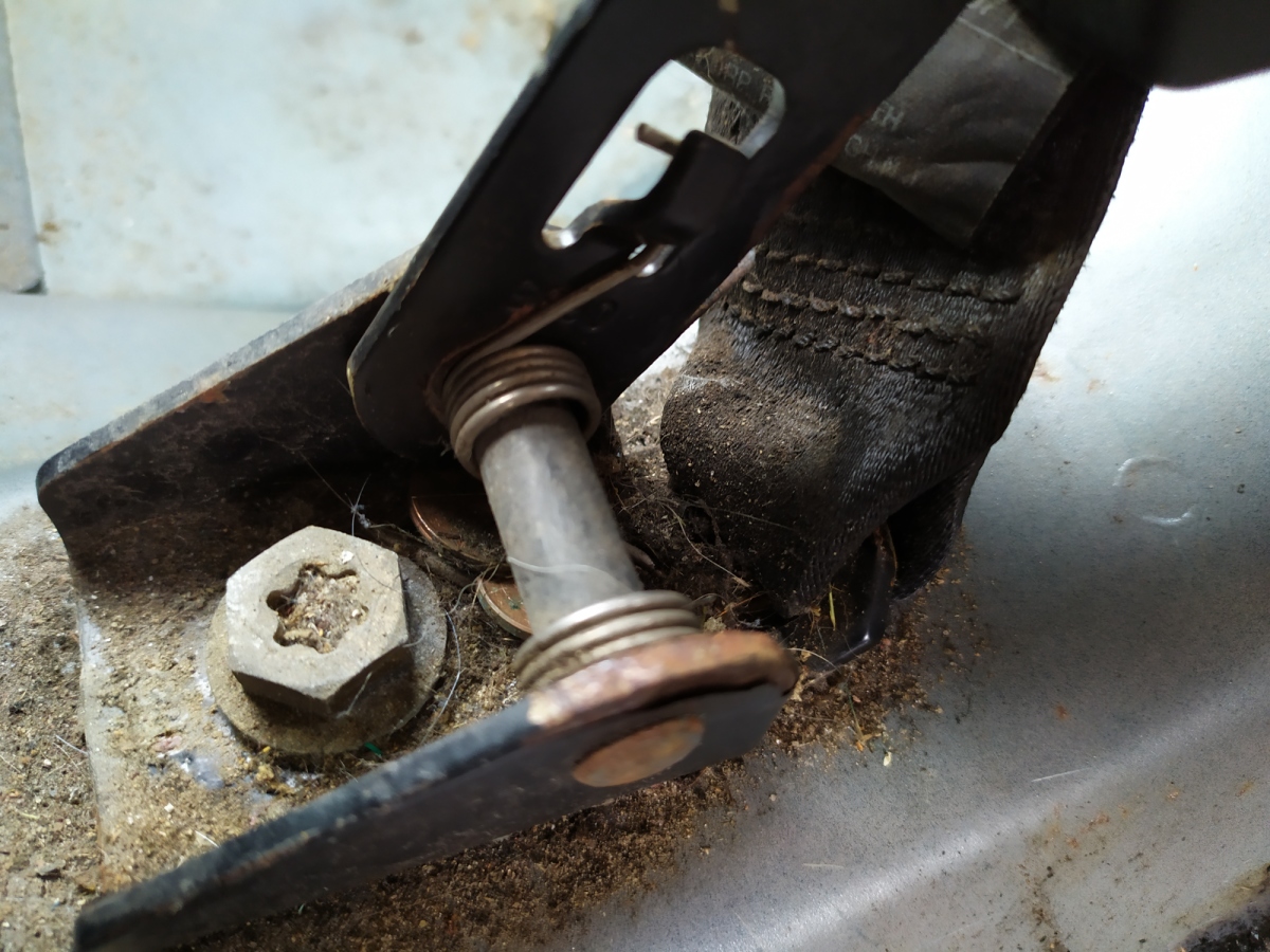

Seniks tegin algust tagaukse lahti käima panekuga. Lingi mehhanism on ikka väga raskesti ligiääsetavas kohas, hull jama ka lingi lahti saamisega kuna mutter oli kinni roostetanud.
Tuli välja ka lingi mitte töötamise põhjus. Kellegil kuskil üle üks, siis võib julgesti pakkuda.

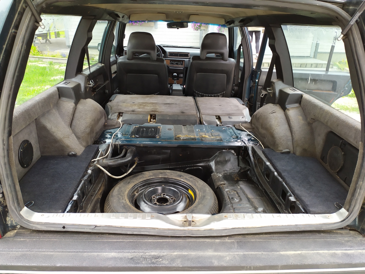

Endiselt olid istmed katsudes väga rõvedad, laenasin naiselt aurupesurit.
Nüüd võib täitsa rahule jääda. Samal ajal tegin tagumise istme alt puhtaks, katsetasin seal ka aurupesurit. :D

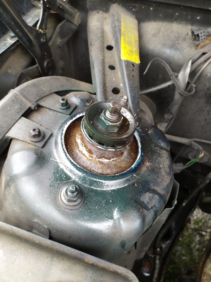

Piilusin ka ühe plastik korgi alla, üllatuseks leidsin sealt makrofleksi tüki. Ehmatas natuke ära aga väga ei põe.
Tundub päris palju pindmist roostet nendes aukudes olevat. Mõtlen lasta õhuga puhtaks -> roostemuundurit -> cavity wax, või mõni parem lahendus?
Lisaks sai ära võetud see "originaal" pidurituli ja summuti otsa aretus :D
Boonuseks väike katsetus laepolstril aurupesuriga :P
