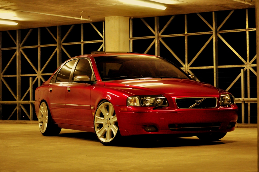

Nonii.. kuna olen haiguse tõttu kodus igavusse suremas siis mõtlesin, et teen ka teema lõpuks oma kärust ära..
Masin ise on paras frankenstein kui aus olla.. VIN järgi 99a, passis 2002 esmane reg. ja 103kw vag'i nafta aga tegelikult on ümber lapatud kogu 2006my tehnika ning 120kw volvo D5244T
Ehk siis tegu teoorias 2006a faceliftiga.
Mugavusvarustuse kohapealt peaks olema siis põhimõtteliselt täislaksuga va.automaat kast :lol: :
* Ees 2x el istmed (juhi oma mäludega)
* RTI+RSE
* Tagauste rulood
* Taga käetoes originaal külmik + topsihoidjad
* EL. klapitavad peeglid
* Katuseluuk
* 2tsooni kliima
* Parkimisandurid
* Vihmasensor
* Lamineeritud küljeklaasid
* 3 kodaraga puitrool
* Tagaistme soojendus
+ Juurde on lisatud:
* 9" ekraaniga Android makk
* Esi- ja taga parkimiskaamera
* CFE
* Rehvirõhu andurid
* Kogu helisüsteem vahetatud(ees ustes 3riba, taga 2riba süsteem + 4* 12" woofrid aknalaual :roll: ) + maast laeni müraisolatsioon
* Must lagi koos piilaritega
* Päevasõidutuled originaal kaugete asemel
kindlasti on midagi veel mis hetkel lihtsalt ei meenu.
Tehnilise poole pealt on üle käidud kõik põhimõtteliselt mis käia annab peale tagasilla pukside milleks pole lihtsalt aega olnud.
Veermiku/vedrustuse/pidurite pool:
* BC coilid
* Ees poluuretaan õõtsapuksid
* 336mm pidurid ees ja taga 310mm
* Uued poolteljed
* Rooliotsad, žarniirid, kondid, laagrid kõik uued
* Käsipidur renoveeritud täies ulatuses
Mootori/kasti pool:
* ES Racingus tehtud aju kirjutamine, egr delete ja tulemuseks 153,8kw@3644rpm/497nm@2482rpm vs stock 123,9kw@3904rpm/399,2nm@2565rpm
* 3" HEICO väljalase(ootab allakeeramist)
* M66 6 käiguline kast
* Uus sidur, survelaager, hooratas
Välimuselt siis:
* Kogu auto ülevärv 7.2018 ise kokku segatud 3kihilise värviga
* Tervele autole põhjalik korrosioonitõrje
* Kõik klaasid toonitud (tagaklaas 20%, küljed ühtlaselt 32% ja esiklaas 70% läbinähtavust)
* Uus pilkingtoni solar esiklaas
* Kroomitud originaal küljepeeglid
* 20" RH naj veljed. Ees 9" ja taga 10" laiad ning rehvid vastavalt 235/30/20 ja 245/30/20
* Udutuledes LED'id
Tehtud on väga palju ja ilmselt enamuste silmis mõtetult palju ning rahasummadest/töötundidest ei taha üldse rääkima hakatagi.
Vähemalt on ökopill ja pole liisingu orjuses kuid teha on veel ennem kui saab täitsa hea :)
Kindlasti tuleb ka mõnuga heiti mõningate asjade/praktilisuse kohta aga siiski olen autot vastavalt oma maitse ja soovide järgi ehitanud. Hetkel ei viitsi rohkem kirjutada ja panen mõned pildid mis ma olen jõudnud teha enne/pärast värvi.
PS! Ma pole senini suutnud selle värvi effekti pildile jäädvustada :?

On see vast üks ilus Volvo!

Jätan ka jälje maha. Väga ilus värv on! Numbrimärgi lasid teha Tallinnas? Kuidas politsei tumetadesse esiklaasidesse suhtub?

Nägin oma silmaga. Väga ilus auto!
