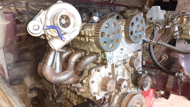

Ilmselt hakkan nüüd kollektoreid planeerima. Kui väljalase õigetpidi külge panna, siis ei mahu turbo ära. Tundub, et pean kollektori teistpidi külge panema, siis turritab turbo suurelt ja uhkelt ees pool ja üleval
Panin toika vahele, et mingit aimu saada mahutamisest.
Tundub aus
Tundub aus

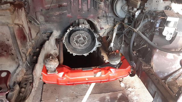

Ilmad lähevad soojaks ja saab nokitseda. Värskendasin natuke sillatala.

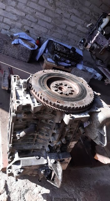

Talvel sain hooratta, panin selle ka külge

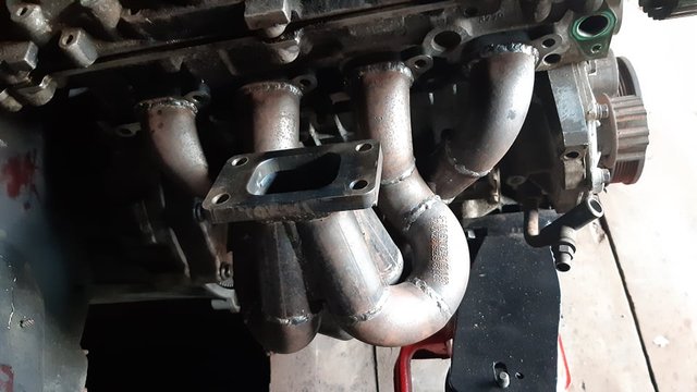

Ostsin Tormsilt kollektori, tehtud küll FWD jaoks ja teise flantsiga kui mu turbo, aga kui nurgaga adapter panna, toimib ilusti. Muudmoodi õnneks mahub ära. Kõige halvemal juhul peab kapotti natuke masseerima, aga see ükskõik

Kui juba sillatala värvisid, siis võiks juba ju terve kapotialuse värske värviga üle lasta.
Re: Kodukoera Volvo 940 1.9 SÄÄSTU-TURBO
Iceman kirjutas:Kui juba sillatala värvisid, siis võiks juba ju terve kapotialuse värske värviga üle lasta.
Tahaks küll jaa, aga kindlasti mitte praeguses garaažis, seal oleks isegi selle mootoriruumi puhastamine natuke palju palutud. Sillatala värvisin, et roostetamist peatada natuke.

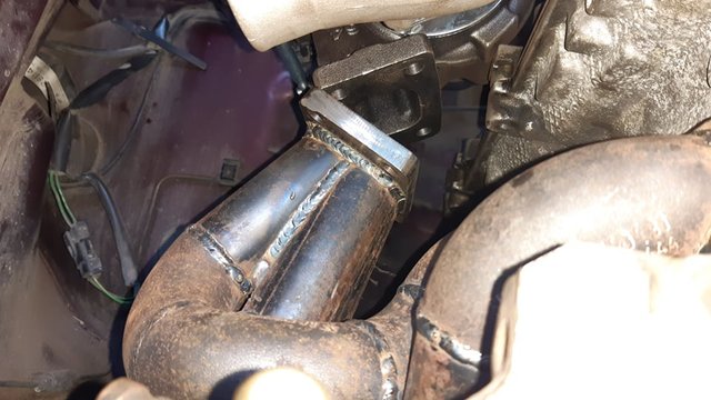

Kollektorile sai adapter ehitatud, et kõik külge sobiks.
Selle turbo paigutusega ei läinud kapott kahjuks kinni, aga palju seibe ja pikemad poldid = kapott läheb kinni. Pluss lisa jahutus mootoriruumile

Väga head arengud! 850 sidur kannatab kuskil 550Nm +/- kui just clutch kicke ei harrasta üleliia. Eks see ongi umbes mõistlik piir ka T4ga ja nagu näha siis läheb piirituse peale? Miks see turbo nii kõrgele istutati? ÜV punkte enam see ei hakka külastama?
Klamber kirjutas:Väga head arengud! 850 sidur kannatab kuskil 550Nm +/- kui just clutch kicke ei harrasta üleliia. Eks see ongi umbes mõistlik piir ka T4ga ja nagu näha siis läheb piirituse peale? Miks see turbo nii kõrgele istutati? ÜV punkte enam see ei hakka külastama?
Aitäh sulle
Piirituse plaani hetkel pole, diislil polnud üldse pumpa ja ostsin siis juba vähe kõvema.
Turbo läks kõrgele, sest ma ei tahtnud kollet ära retsida ebay turbo T25 flantsi pärast, arvatavasti tulevikus läheb vähe kvaliteetsem T3 turbo sinna ikka.
