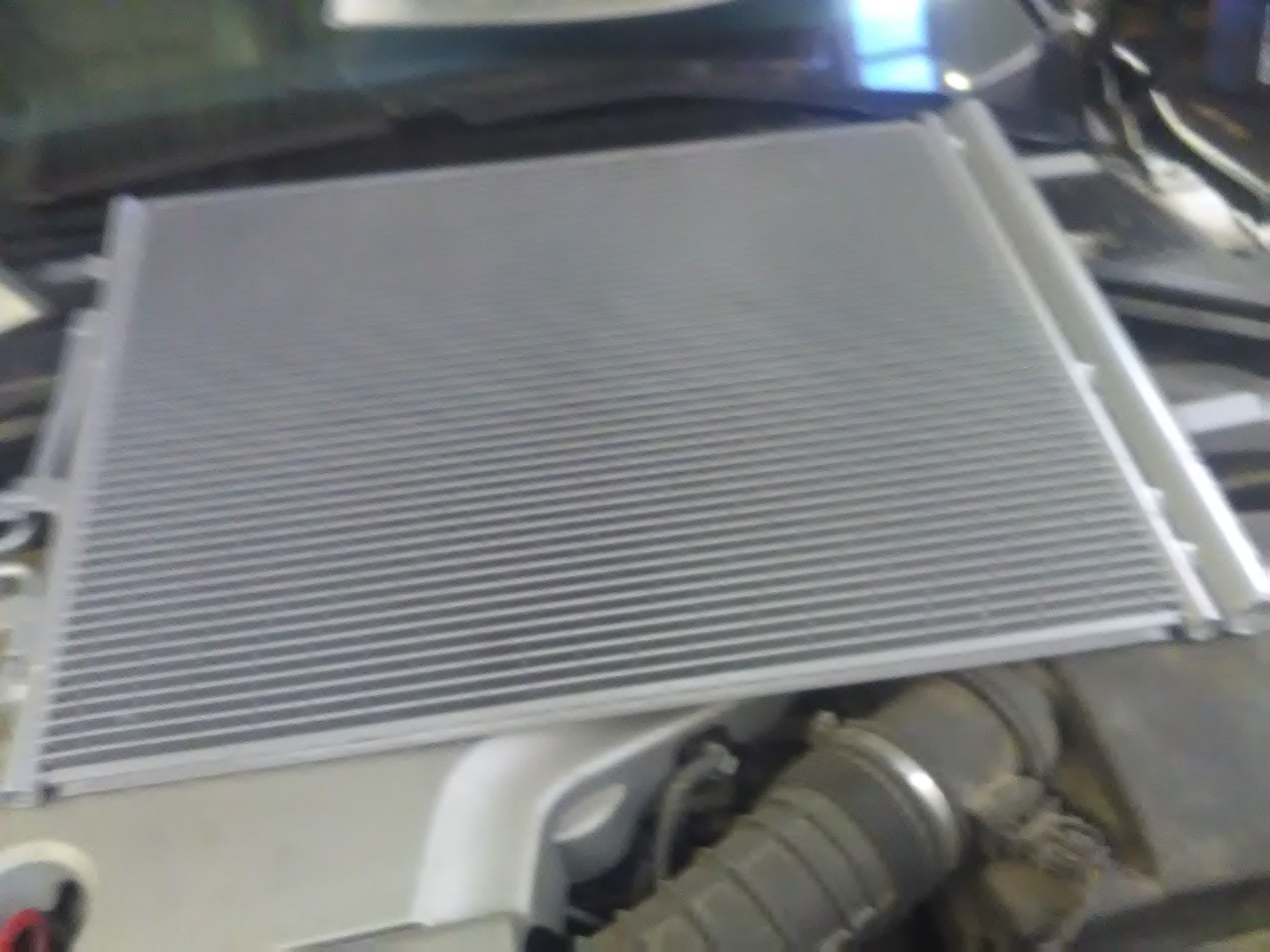

Kuna ilmad läksid ootamatult soojaks ja külma es tulnud,siis sai uus kondi radikas ligi võetud ja vahetama hakatud.Vahetamise ajal oli kuulda palju venekeelseid sõnu volvo inseneeride suunas.Aga mitu tundi hiljem vahetatud ta saigi ning külma hakkas ka korralikult tulema,kuigi pump undab vastikult,aga selle vahetamist ei viitsi vast enne ette võtta,kui otsa saab.Paaril masinal undavad nad juba viimased 100 tuhat km ja pole miskit häda.
Peasüüdlane siis Pilt
Ja uus jupp nissensi toodangust Pilt

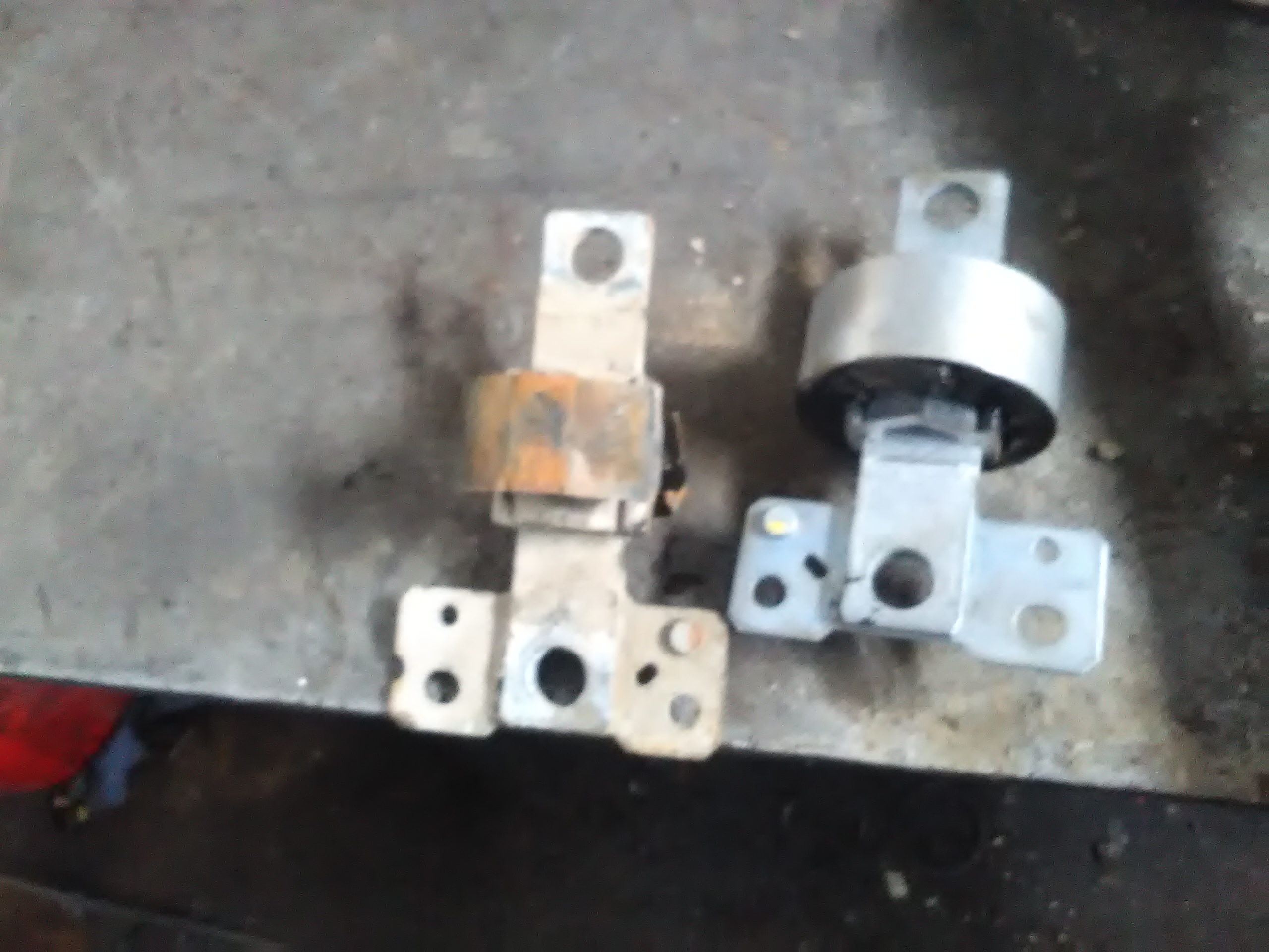

Täna siis sain laiskusest võitu ja vahetasin tagasillas suured puksid ära ja koos sellega ka tagadiffri simmerid kuna lekkisid.Paar fotosüüdistust tegin ka telefoniga,spido näitab hetkel 161000.
Vana vs uus Pilt
Niisama töö käigust kah(kuna oli vaja vahetada diffri simmered,siis sai kogu kupatus alt ära võetud,muidu poleks kakkuma hakanud)
Ning sillastendi aeg minna,kuigi siinkandis pole nagu adekvaadset kohta,et rool sirgelt jääks ning rehve sööma es hakkaks.
Koos paari kliima täitmisega kulus napilt 4 tundi selleks tegevuseks ja tagumine differentsiaal sai ka uue õli sedakorda shelli tootevalikust.Vahepeal sai ka kastis õli uuendatud ,suht tökat sealt välja voolas.Mõned korrad veel kordama ja siis kastil adaptsoone aeg nullida ja vaadata,mis muutused on toimunud.

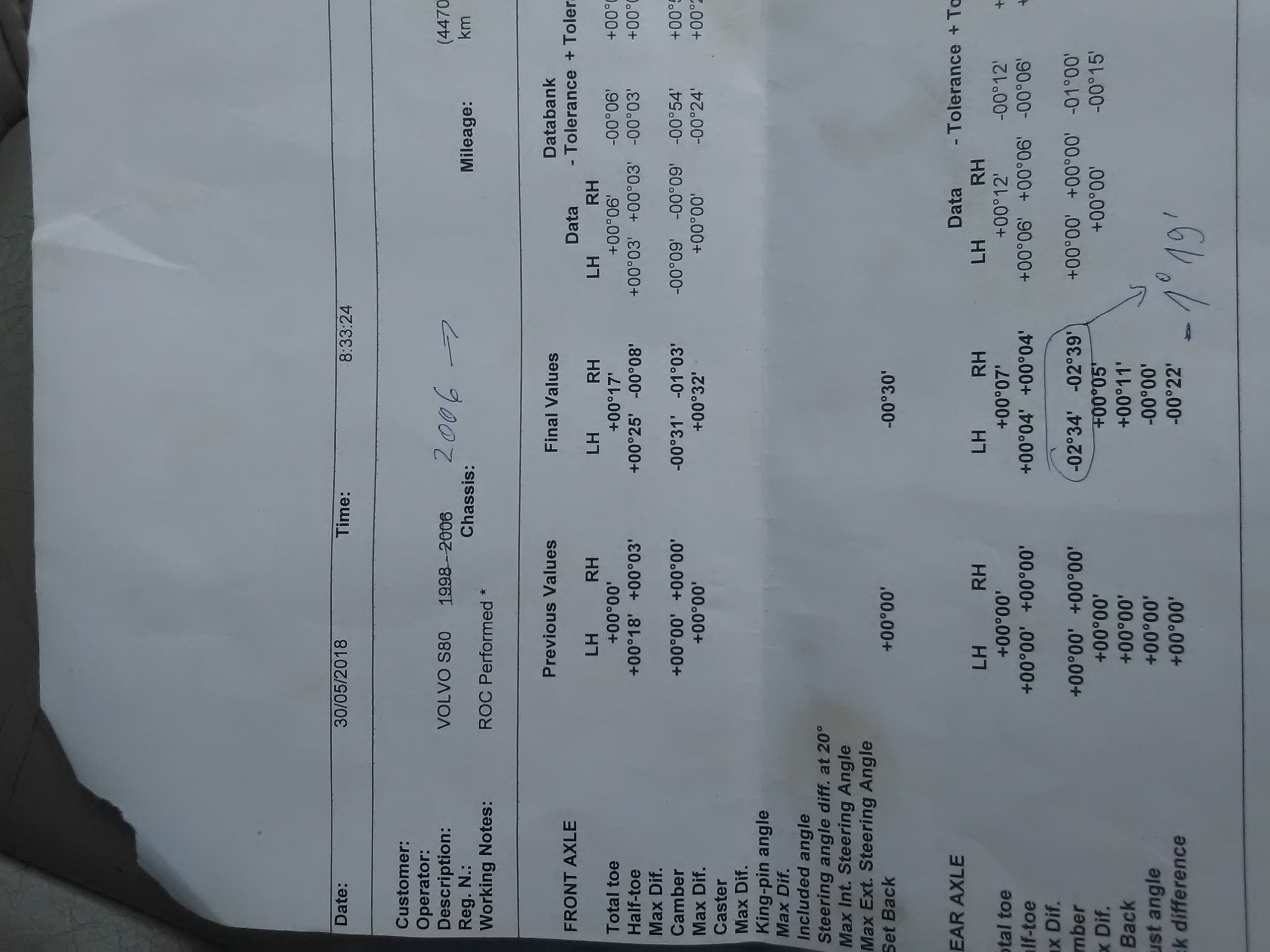

Peale pukside vahetust sai ka sillastendi külastatud,aga võta näpust paras komöödia oli see.Viisin kaheksaks masina kohale,mainisin,et tahan paberit ka saada,kell 9 kõne,et valmis.Läksin lõuna ajal siis järgi masinale ja seal väideti sirge seljaga,et mul puksid laiali ja ei olnud võimalik stendi teha.Ma väitsin,et paar päeva tagasi said uued puksid sinna,et kas te üldse vaatasite sinna.Siis leiti kohe kiirelt,et need pole tõmmitsaga pandud ja kuidagi valesti istuvad,et neil on tõmmits olemas.Kui küsisin sillastendi, lehte siis anti veel huvitavam paber mulle:
Eriti naljakaks tegi asja see,et mu masin 2008,aga stendi paberil kuni 2006,rohkem ma seda asutust arvatavasti ei tülita oma muredega ja ei soovita tuttavatele ka,kuigi eelnevalt on mõningate mööndustega enam vähem hakkama saadud selliste asjadega.
Ja pakuti,et nad võivad uuesti teha,millepeale ma viisakalt avaldasin oma arvamust nende töö kohta ja võtsin võtme ning jalutasin minema.Sellest sillastendist jäi viltune rool ning suurenenud kütusekulu,mis liikus 100 km jooksul mil mul vaja tööl käija 7,3 pealt 7.8 peale(viimase 12 tuh keskmine).
Siis mõtlesin ja helistasin endisesse töökohta ja õhtul peale tööd läksin ja tegin ise ära selle sillastendi.,sai tunduvalt parem,rool otse ja kütusekulu ka juba allapoole liikunud,kuigi mõned jupid on veel vaja vahetada,mis antud hetkel on juba pagasnikus ja ootavad oma aega.
