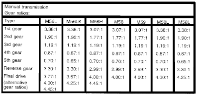

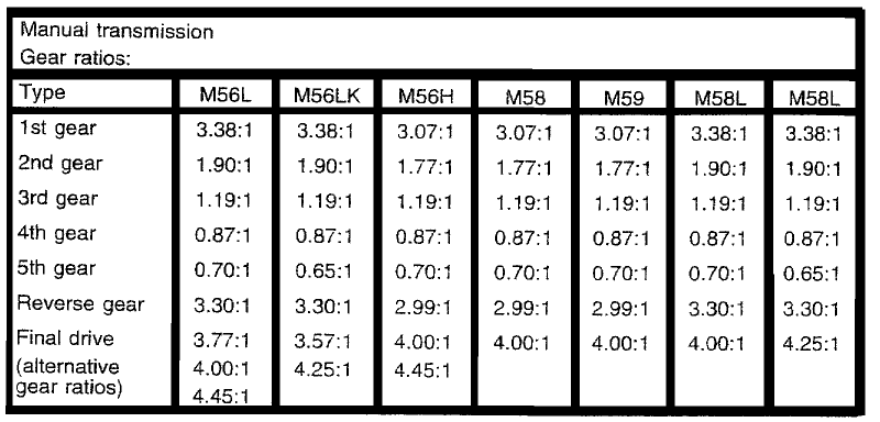

Mõningad märked endale ja ehk teistel ka kasu.
Tehasest veeres välja:
B5234T3
Bosch ME7
176 kW @ 5100 rpm and 330 N⋅m at 2400–5100 rpm
TD04HL-16T
Wastegate 218/60
angled outlet from turbine
M56H
(1) 3.07:1 (2) 1.77:1 (3) 1.19:1 (4) 0.87:1 (5) 0.70:1
Final drive: 4.00:1
http://www.nuceng.ca/bill/volvo/database/tranny.htm
http://volvospeed.com/vs_forum/topic/150129-m56-ring-gear-gear-ratio/
Arvutuslikud kiirused:
Engine RPM : 6500<vajab parandamist, piiraja on 6000RPM
Axle Ratio : 4.25
Tire Height (in) : 25 (https://tiresize.com/height-calculator/)
Ratio/KMH
1st Gear 3.07/63.35
2nd Gear 1.77/109.88
3rd Gear 1.19/163.4
4th Gear 0.87/223.57
5th Gear 0.70 277.87
http://www.tremec.com/calculadora.php
http://www.cargister.com/calculator-gea ... tio_teeths[]=&final_ratio_teeths[]=&fdr=3.77&diameter=634.3&ratio[1]=&ratio[2]=&ratio[3]=&ratio[4]=0.87&ratio[5]=&ratio[6]=&speed_in=kmh&width=225&profile=45&wheel_diameter=17&teeths[1][]=&teeths[2][]=&teeths[1][]=&teeths[2][]=&teeths[1][]=&teeths[2][]=&teeths[1][]=&teeths[2][]=&teeths[1][]=&teeths[2][]=&teeths[1][]=&teeths[2][]=
https://www.boosttown.com/gearbox_diffe ... ulator.php

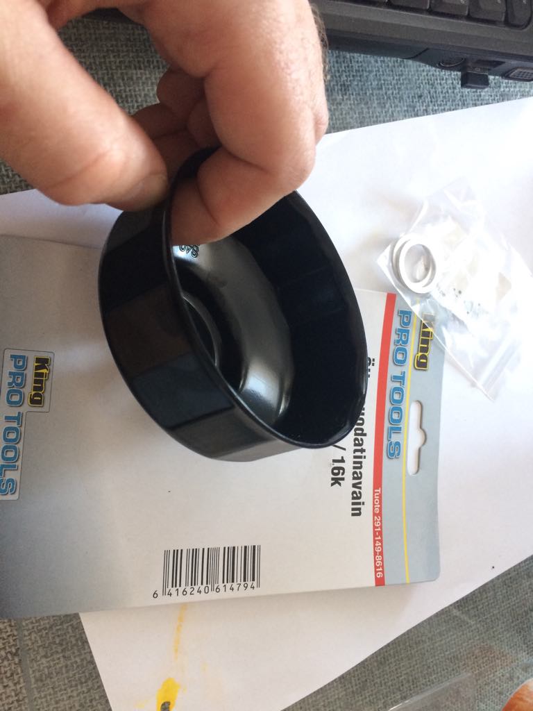

Lasin õlid/filtrid tellida ära, auto all avastan, et vale filter tellitud. Seal ainult element vahetada.
Lisaks sain aru, et tuleb see kaussfiltrivõti soetada, sest minu jalgadega õlifiltrivõti teeks asja koledaks.
Plus lisaks väljalaskekruvi rõngastihend.
Ainult mõni tund googleldamist ja sai enda arust nüüd õiged asjad.
OOOOO-Omnivaga lõpuks jõudsid asjad pakiautomaati.
Tellisin sealt> Autokaubad24.ee
Õlifiltri võti - 999 5679 Oil filter spanner. Ehk eesti keeles: kaussfiltrivõti 86 mm/16 kant.
Õlikorgi seib - Gasket 977751. Ehk eesti keeles: õli väljalaskekruvi rõngastihend.

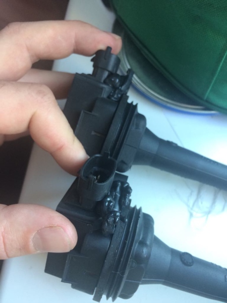

Kõik nagu loodud, aga 12 tundi enne viimaste pudinate kättesaamist said kaks süütepooli otsa.
Nüüd peale talvitusmist hakkas jama peale. Keset sõitu hakkab ETS(gaasiklapp on vahetetatud umbes 1.5a tagasi) ja mootorituld vilgutama ning jõnksutama nagu sureks korra välja.
Siis lisaks jõnksutamisele ühel hetkel kadus pütt või paar tagant ära.
Volvost sai Subaru.
Hakkas vaikselt "paugutama", mille küll summuti üsna osavalt ära summutas, ilmselt siis põlemata kütus esimesest ja teisest silindrist.
Koju jõudes tundsin sellist spetsiifilist lõhna, mis osutus pärast põlenud süütepoolide omaks.
Kui auto seisma jätsin, siis oh seda üllatust, kapoti alt tõuseb kerget suitsuvine.
Ainuke mõte oli, et mul ei ole mitte ühtegi korraliku tulekustutit lähiümbruses.
Suits tuli turbo juurest. Saan aru, et see põlemata segu siis kusagil seal oma põlemise tegi ja sellega midagi väga kuumaks küttis.
Anti lootust, et ehk see suits ei too hilisemaid rahalisi penalteid.
Minu oletus on, et kui see ETS-i jama tuli, siis kohati suri ta välja/vedas käiguga käima mootorit lühikese aja jooksul mitu korda ja ehk siis see kuidagi tappis need poolid. Ehk siis nt, et mootor suri välja, tõmbas uuesti käima, ECM saatis sinna mitu signaali järjest ja selle tulemusel tekkis mingine ülekoormus(<ei tea millest räägin, lihtsalt targutan).
VIDA ütles, et ühel süütepoolil signaal puudub(short-circuit to supply voltage in the signal cable) ja teisel signaal üldse puudus(Open-circuit in signal cable. Contact resistance in terminals.)
Ja mõistagi misfire vead.
Homme hommikul saan uued poolid(NGK).
Mõte on selline, et panna kaks vana toimivat sinna 1. ja 2. silindri peale, uued 3. ja 4. silindri peale, millega probleeme ei olnud.
Proovida, et ehk jäävad kestma. Või on kellelgi parem mõte?
Plus vaadata kaabledus üle, et ehk hakkab midagi silma, just eelkõige lühise variant, et kui ta seda mootorit seal rapsis ja mõni kaabel järgi andis.

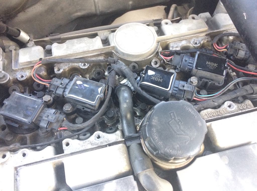

PostitusPostitas kaljukas » 16 Mai 2018, 21:21
16.05.18.
Vahetatud:
-3nda ja 4nda silindri süütepoolid(NGK)
LS: 314515
Panin täna uued süütepoolid peale. Mootor töötas tõrgeteta.
Ehk siis oli gaasiklapi jukeramisest tulenev ahelreaktsioon, et need süütepoolid sedasi järsku otsa said.
Tuleb natuke süveneda, et kust kohast see õli sinna immitseb.

PostitusPostitas Ailaros » 17 Mai 2018, 16:23
Korgi vahelt ei saa see õli sinna immitseda?
