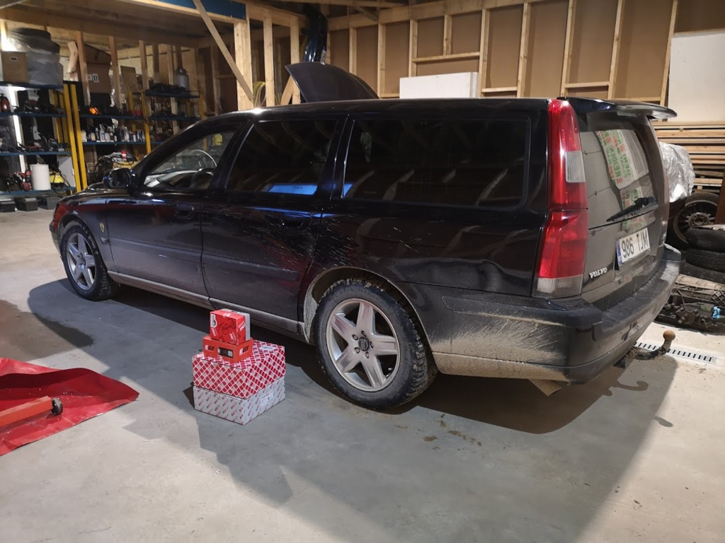

433kkm tuli ülevaatuse otsuseks korduv. 50kkm läbinud Ruville šarniir oli juba lõtkuma hakanud. Põhjuseks imepisike auk kaitsekummil. Läksid mõlemad uued TRW omad seekord. Kuidagi sai alla tunni väga libedalt mõlema poolega hakkama. Lisaks hakkavad peale kahte aastat vängemad pirnid koos lisatuledega ees ükshaaval ära kustuma. Lisatuled ees on ikka ühed äärmiselt head asjad muideks

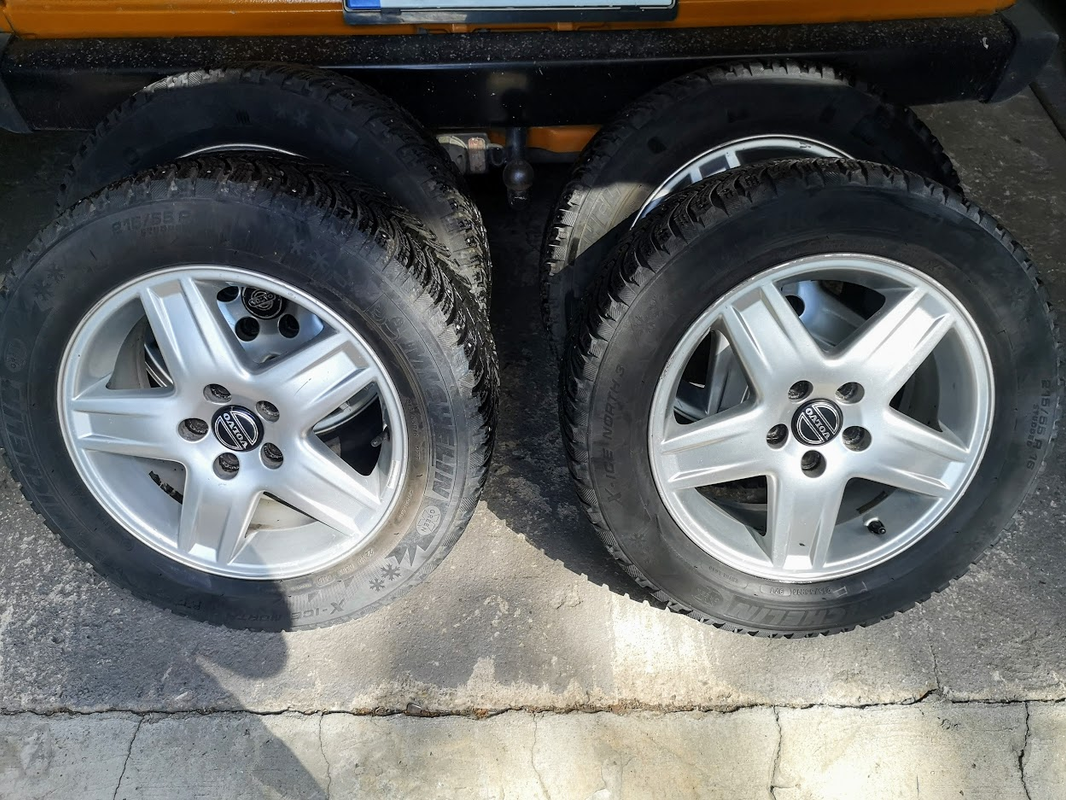

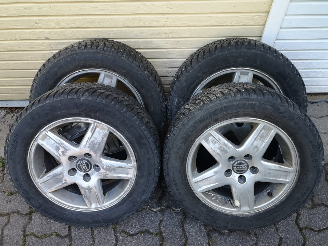

Pildi järgi sau ostetud ka uued talveveljed. Rehvist lugu ei pidanud, kuid kätte saades oli seal isegi omajagu mustrit. Läheb vast sügisele vastu ja vaatab mis talv seekord tuleb, kas on üldse uusi vaja. Guudjääri suvekad on oma ~3mm jäägiga jubedalt undama hakanud all...

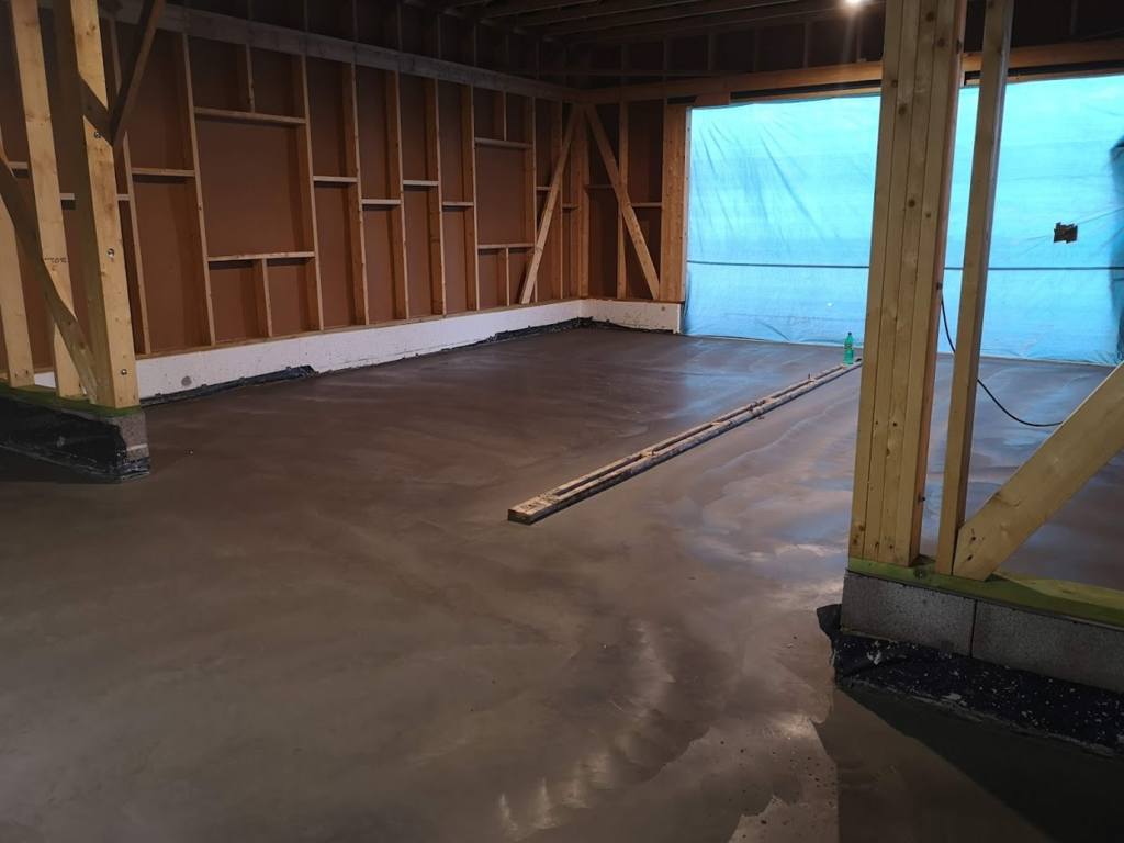

Kui autodega suurt tegelema õnneks hetkel ei pea, siis vähemalt edeneb garaaži ehitus.
