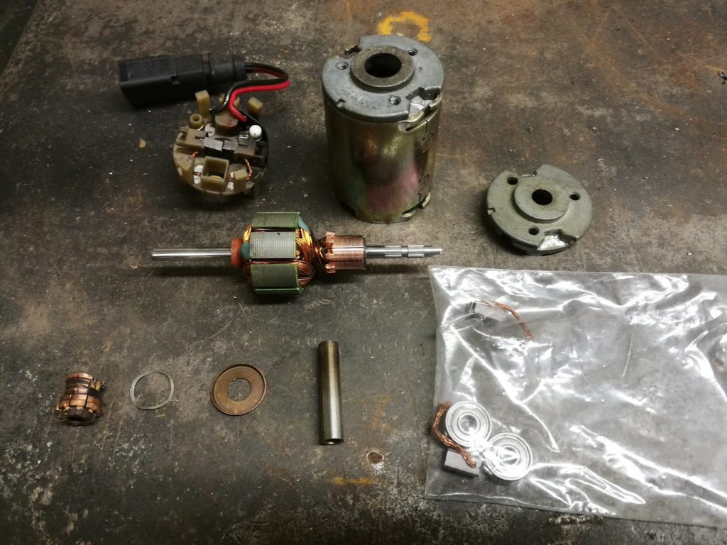

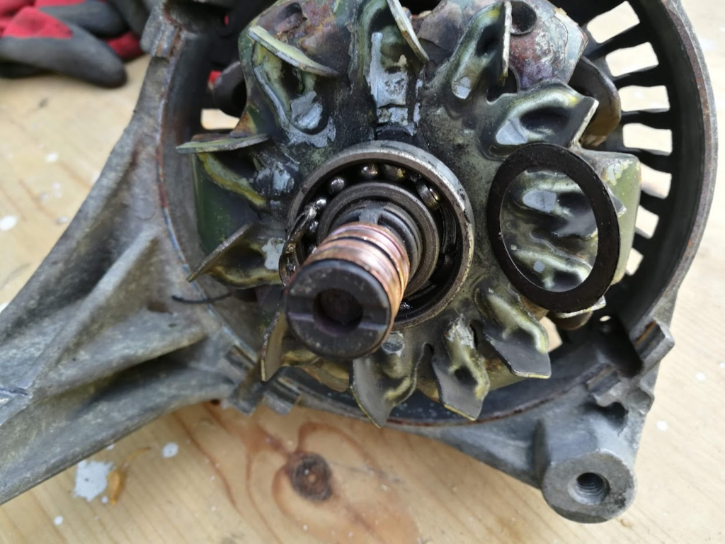

Eelmise nädalavahetuse Tallinn-Rõuge-Tallinn liinil hakkas kõige kaugemas otsas geneka rihma hääli tegema ja lopendama. Esialgu ei saanudki aru, et milles teema. Õnneks tegi seda ainult tühikäigul ja sõita sai peaaegu et muretult. Lähemal vaatluses osutus vea allikaks geneka siduriga rullik. Kui juba see vahetada, siis läksid ka laagrid uued. Häda polnud, aga näpuvahel kõrisesid juba.
Geneka remondi ajal käis ka spido kohaliku teleka parandaja/elektrooniku juures ülejootmisel. Enne nullis odo ennast ja mõni tuli ei andnud endast märku, kuumemate ilmadega kooles täiesti ära. Nüüd jälle hea.

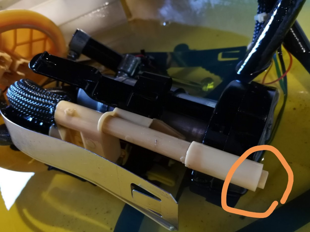

Mõni targem ehk loeb ja oskab öelda. Toru mis alla tuleb mööda külge, ühendub alla korpusesse o-rõngaga? Viimane oli lahti kui lahti võtsin, lisasin o-rõnga ja lükkasin pesasse. Peale seda oleks nagu jama justkui hakanud

kas see allatulev toru äkki tagasivool ei ole ja üldse ei peaks korpusesse minema?

Miks ma ta ühendasin, sest korpuses oli seal kohas täpselt sellele pesa. Tuli vist paagi teiselt poolt see ots, kus teine võttur on. Kahtluse alla sean ta ikka

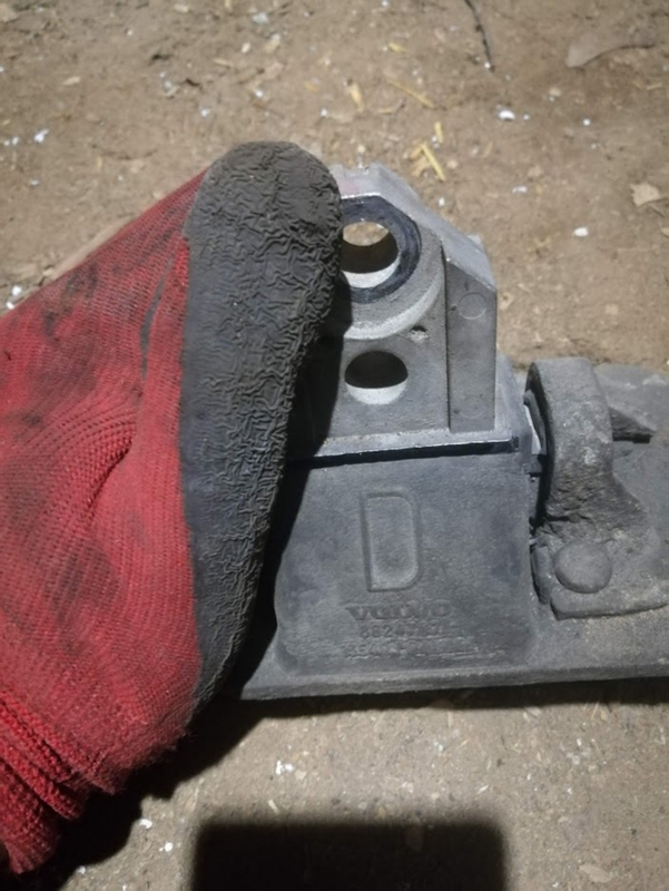

Tehtud geneka laagrite vahetus uuesti. Kas oli praak või sain tõesti tihenditele pihta paigaldades, no ei tea. Väiksem laager oli laiali lennanud ja suurem tegi juba hääli vaikselt. Viimane võis ka lisakoormusest olla. Külge sai ka uus tablett, sest hirm ülepinge teemal mida auto teavitas ei tahtnud katsetada. Külge läks ka uus kollektor mida kahtlustatud sai.
Vana mootoripadi sai ka vahetatud, istub nüüd märksa kõrgemal külje pealt ja vibra salongis vähenes märgatavalt. Uus lemf
Paagi teemal näis probleem olevat ühes klapis, mis võtturi korpuses kinni oli, lasi rõhu välja. Natuke puhastust ja liigutamist ning asi hakkas käima. Eelnevalt mainitud voolik peab ikka olema pumba korpuse küljes. Aitab kaasa pumba korpuse täitmisele, et Venturi efektiga pump ikka töötaks õigesti.

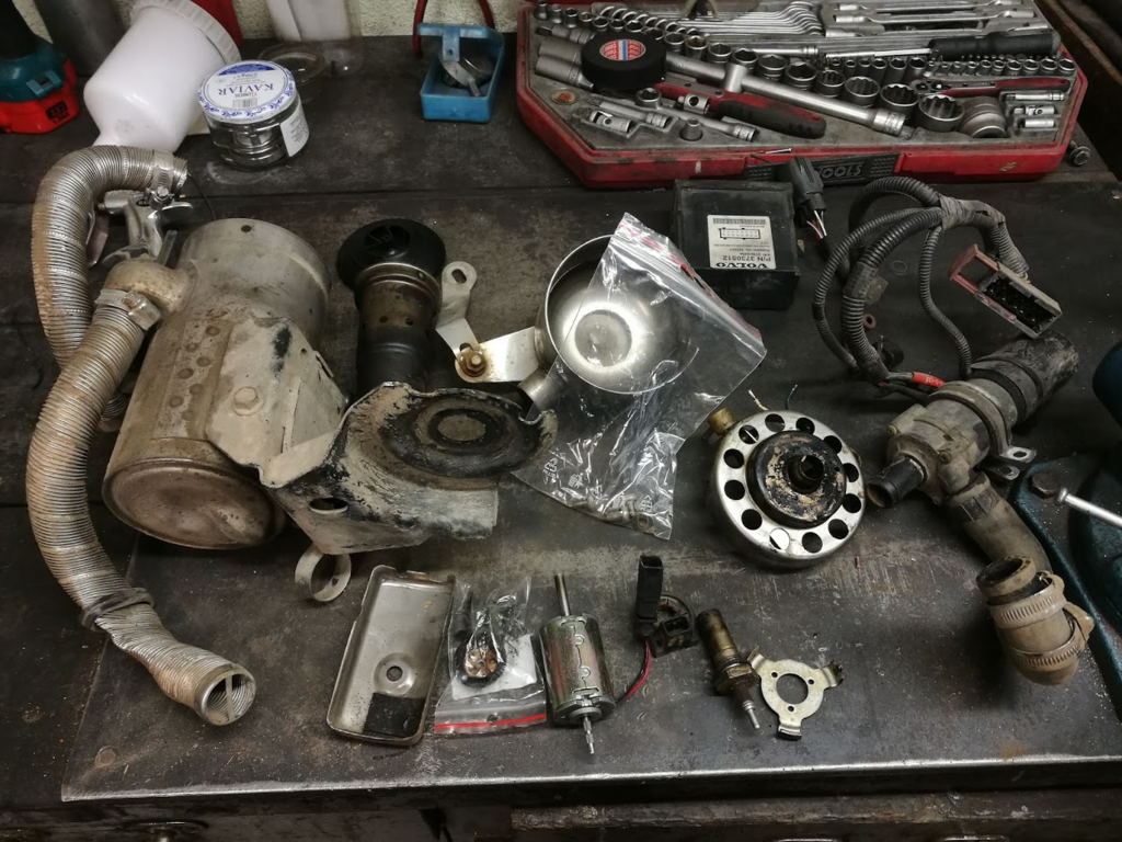

Praegu veel kavas lisa-ahju install. Kõik vajalik olemas, käib vaikselt remont ja hooldus. Vaja veel autole ka tutvustada asja. Peas mõlguvad mõtted ka lisatulede näol, näeb kas nendega ka kunagi kuhugi jõuab. Praegustel tuledel referents arv kokku 50.

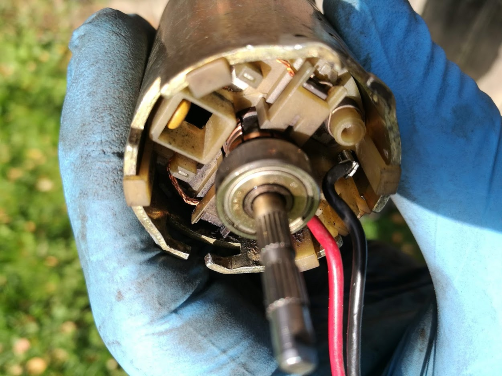

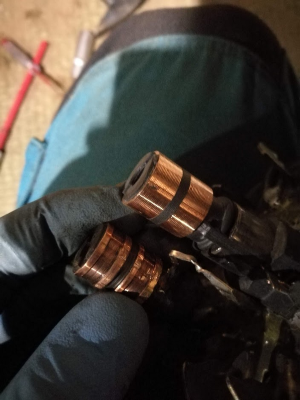

Gero süsteem sai peale pandud. Nokkisin mittetöötava süsteemi ühe auto pealt maha, lammutasin seibideks, parandasin ja ladusin kokku. Probleemiks elektrimootori kollektor kulunud ja pihusti membraan väsinud.
Venelased head leiutajad, seega tuli sealt õige komplekt mootorile.
Päris hea veel ei ole nagu näha :D Ilmselt probleem selles, et vale pump peal ja saab liiga palju kütust

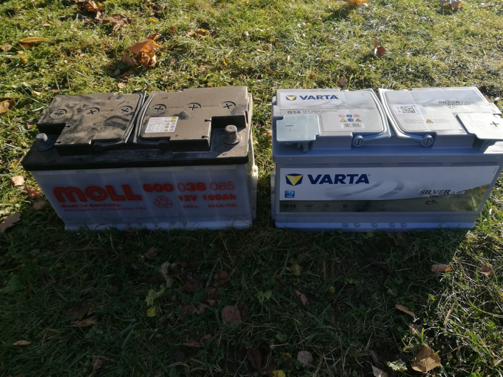

Aku tühjenes väga kiirelt süüdet sees hoides, polnud mõtet talvele vastu minna, sai ka uus

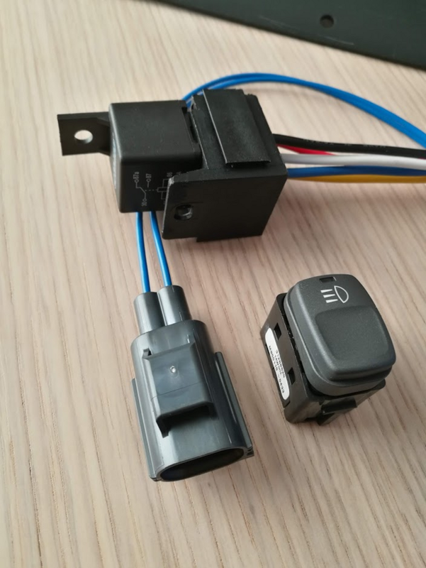

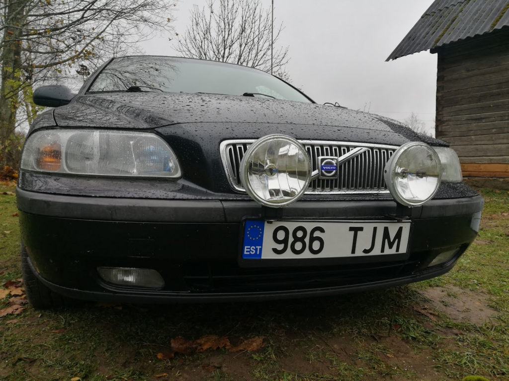

Viimase kitse intsidendi ajendil tahtsin saada ka lisavalgust ette. Õnnestus imeodavalt leida Hella 1000 FF lambid ilma kinnituseta. Viimased said ise valmis voolitud plekist. OE lahendus lülitusega kliimaplokist, plug 'n' play :wink:

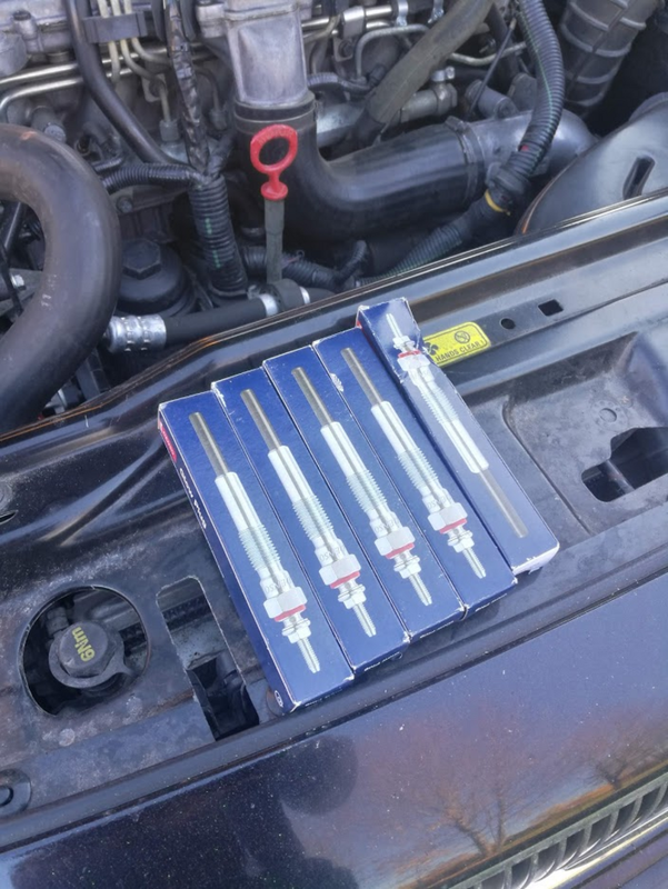

Uued Beru eelsütekad kah

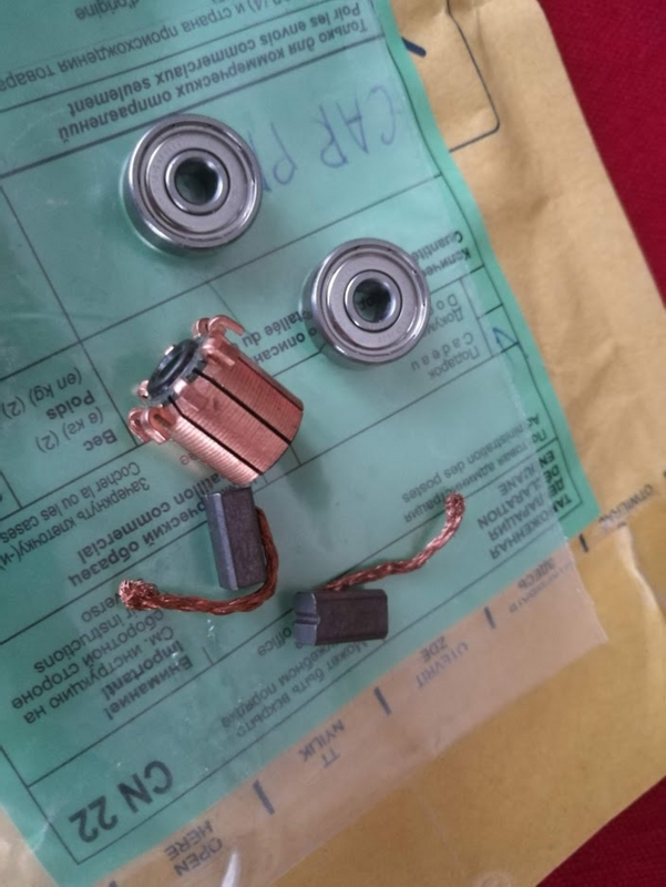

Kasulik lugemine, endal ka gero koostöö lõpetanud ja laagrid tegid viimati kõva sirinat, ehk täpsustad kus kohast tellisid gerole laagrid ja harjad.

https://www.ebay.co.uk/itm/Ardic-912D-P ... 3006588383
Mina võtsin sealt. Neil oma kodukas ka, rublades poole soodsam kusjuures. Ainut laagrid siis 624ZZ markeeringuga
Ahju pumba vahetasin välja "õigema" originaal Eberi kuid lahjema versiooni vastu, oli riiulist võtta. Käib! Aga kipub ära kustuma algul kurat. Tellisin prooviks hiinlastelt ka ühe pumba, mis ahju kW järgi peaks sobima. Ikka kipub ära kustuma algul. Läheb õnneks aga uuesti tööle. Ühesõnaga peab ikka õige leidma.

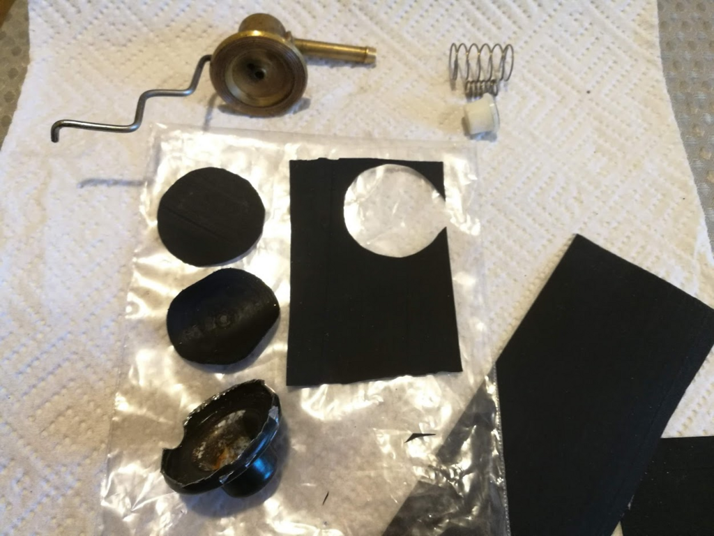

Üks õhtu istusin metsavahel kõhu peale kinni ja väljapääsemiseks sai kasutatud pagasipõhja katteid mis nüüd välja vahetama peaks. Ja kui suvel andis sidur tunda raskema käruga siis nüüd sai õrna kärsaka üles välja upitamisega. Tulemuseks tugevamal kiirendusel libisemine :cry:
Ühesõnaga, peab kiiremas korras ette võtma vahetuse koss hoorattaga. Kokkupannes läks vana mis kolises hullusti. Õlikorki vahetades läks uuem mis soojalt on üsna vaikne. Enam ei viitsi lotot mängida.
