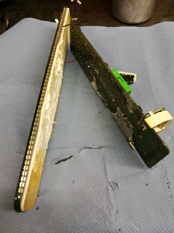

Ükshetk jäi silma veel, et keegi on kellaplokil juba vägisi vist küljes käinud. DIM plokk näitab sama hetkel 91 kraadi mootori temperatuuri aga seier arvab teisiti. Ühesõnaga valesti ilmselt kokku pandud

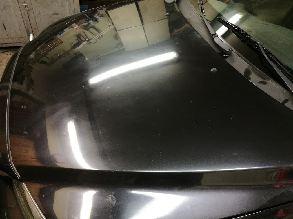

Kuna värvkate oli vähe tuhmunud otsustasin ka sellele pisut värskendust anda. Mõne aja pärast läks küll isu üle. Alustasin kapotist. Sain teise läikima küll ja swirlid välja kuid muud kahjustust selle tööga ei päästa. Kivitäkked ja kajaka ekskremendid on mustale värvile ikka piisavalt liiga teinud et lähedalt vaadata ei kannata. Auto küljed on täiesti ok jällegi, parklamõlgid nagu ikka. Katus ja kapott on aga kivitäkked ja sööbimisjälgi täis.
Enne
Ja üleni tehtud. Mida rohkem vaeva nägin seda rohkem vigu välja tuli.
Saan küll värvimisega hakkama ja terveid autosidki tehtud, aga krt see ikka pikem ja tüütu ettevõtmine :D Ei ole selle töö jaoks hetkel küll motti, ilmselt kunagi tuleb ikka ära teha.
Vähemalt tegi vaha ning vihm asja kunstilisemaks :lol:

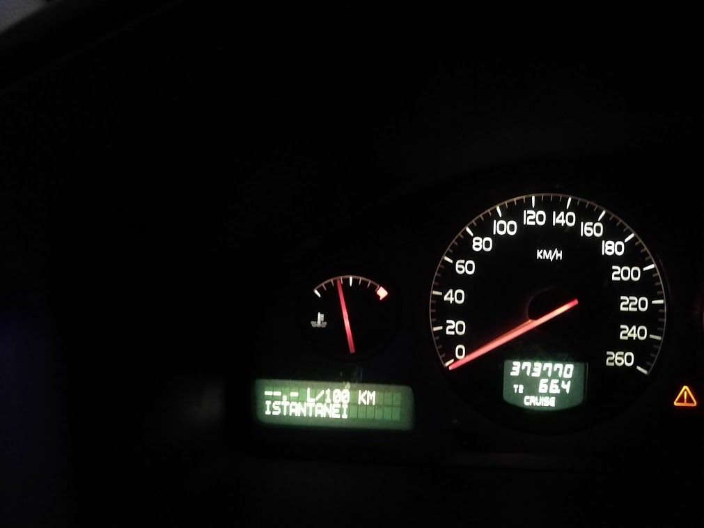

130km maanteel ja Tallinnas sain sellise näidu ette, kaunis kahtlane. Lubas veel täpselt 2000km otsa sõita ka. Sõidus olid ka mõned möödumised, ülejäänud gramm peale 90 püsikaga.
Viskasin ka peale esimest pikemat sõitu juhtme sappa, ei mingit üllatust õnneks. Tagumised turvavööd vaja vahetada (doonor oli laksuga) ja geneka tagusele tähelepanu pöörata.
