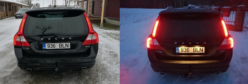

Sai ka teemaga "xc 70 tagatuled" pisike update tehtud endma masinale - jupid siis ksf. sanderk käest :D
Sai masin puhtaks ka küüritud.
