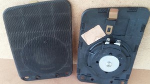

Siis minu üllatuseks avastasin, et armatuuri peal olevate võrede taga ei olegi kõlareid mul (kohe täitsa originaalis ainult võred ja sees "vaht" et valgus läbi ei paistaks. Mõeldud tehtud, sai ka muretsetud sinna kõlarid. Huvitav on see, et ma ei leia netist ühtegi pilti, mis oleks selliste kõlaritega nagu minul sinna sai. Põhimõtteliselt selline asi nagu allpool pildid aga kõlar on ikka kõlar, arvestatav väikene kõlar seal.
Siin pildil on see olematu tweeteriga versioon ainult. Plastiku kuju on sama aga minul sai siiski kõlar, mis on kõlari moodi
Nii AGA sain ka kiirustamisega endale paraja jama - 1 nendest lisakõlaritest jäi ühendamata maki taha (kuna eelnevalt seal oli natukene jama tehtud ja üldse signaali ülemistele kõlaritele ei läinud, siis olin tulemusega nii eufoorias, et unustasin kundepoolse järgi ühendada ja surusin maki ära pessa. Kurja - kuna sai ka "uus makk" pandud, siis sellel makil ei ole neid väikseid pilusid, kust saaks klambrid laiali suruda, et makk välja tõmmata. No tõesti - ei ole. Tee või tina. Ja see makk sealt tuleb ilmselt nüüd välja peale seda, kui olen pool armatuuri laiali kakkunud (ootan suve

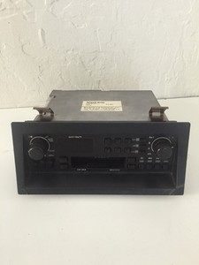

Igaljuhul olemasolev CR-902 (oli vist nii) kippus krabisema, kui voluumi peale keerata rohkem, siis otsustasin, et tuleb jääda samamoodi stiilipuhtaks aga midagi vingemat sisse panna. Sai siis paigaldatud selline asjapulk nagu seda on - CR-814.
Ilus asi - stiilipuhas asi ja on igavusest igast nupukesi, mida tjuunida seal. Igaljuhul, müts maha Volvomehed, ägeda stereo olete teinud.
Nüüd siis saab kvaliteetselt muusikat kuulata, tulemus läks palju paremaks ja mulle originaal Volvo vidinad meeldivad (sellepärast ka kõlareid ei valinud järelturu omasid vaid proovin selles osas originaaliks jätta asja). Eks see üks armatuuripealne väikene kõlar tuleb kah veel ära timmida miski aeg.
.Nii AGA sain ka kiirustamisega endale paraja jama - 1 nendest lisakõlaritest jäi ühendamata maki taha (kuna eelnevalt seal oli natukene jama tehtud ja üldse signaali ülemistele kõlaritele ei läinud, siis olin tulemusega nii eufoorias, et unustasin kundepoolse järgi ühendada ja surusin maki ära pessa. Kurja - kuna sai ka "uus makk" pandud, siis sellel makil ei ole neid väikseid pilusid, kust saaks klambrid laiali suruda, et makk välja tõmmata. No tõesti - ei ole. Tee või tina. Ja see makk sealt tuleb ilmselt nüüd välja peale seda, kui olen pool armatuuri laiali kakkunud (ootan suve

Pildil oleval makil ju servades need eemaldamise kõrvakesed.

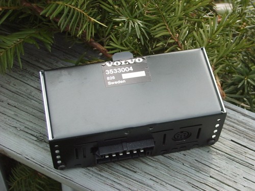

Kas keegi saaks laenata 14-pin püsika aju või testida minu 14-pin aju oma masina süsteemi peal? Palun aidake hädast välja.
Püsika süsteem on praktiliselt peale pandud. Kõik el. osa ära kontrollitud ja OBD abil saadud positiivsed tulemused. Kogu auto juhtmestik samuti ümber lapatud (see osa, mis siis seotud püsikaga - minu omal valmidust ei olnud).
Tööle ei saanud.
Keegi tark - anna nõu, mida ja kuidas edasi võiks teha.
1) Vaakum kontrollitud (andsin otse cuise aju pistikust + ja - peale, võttis pumba järgi ning siis andsin signaali juhtme kaudu - lisaks, relee tõmbas klapi kinni vaakumpumbas ja vaakumpump omakorda tõmbas servo kokku, gaasiklapp avanes korraga ja ilusti).
2) OBD annab töökorras oleku koodi järgnevatele detailidele: piduri tule andur, ON/OFF lüliti, Resume, Set
3) OBD annab korras tulemuse cruise üldisele süsteemile peale 35+km/h tunnis tehtud sõitu (ehk siis ka kiiruse signaali saab kätte).
4) Aju külmjooted ülevaadatud. Ei leidnud nagu miski eriti. Üks aju sisene jalg oli veits mõraga, too sai üle joodetud. Aga midagi kasu ei olnud
5) Pump ei saa voolu peale (cruise aju läbi vool peale ei lähe).
Kurja - mis asi mind sisse jebib? Andke nõu!

Tänud bronec'ile, kes avastas (kuna tal endal oli sarnane probleem), et automaat-manuaal kastiga püsikate erinevus on ka see, et manuaali puhul tuleb süütelukust tulev katkendlik pluss ahel (käivituse hetkel annab plussi) üldse ära eemaldada. Sain püsika tööle 1 minutiga! Eelnev 50h töötundi oligi hea elektriku praktika - isegi enda närvisüsteemi aktiivsed osakesed said selle käigus ära mõõdetud. Varsti suurem kokkulappamine. Tänud haimarlink - kes oli nõus püsika aju laenama testi mõttes. Praegu sai õnneks muud moodi asja korda.
