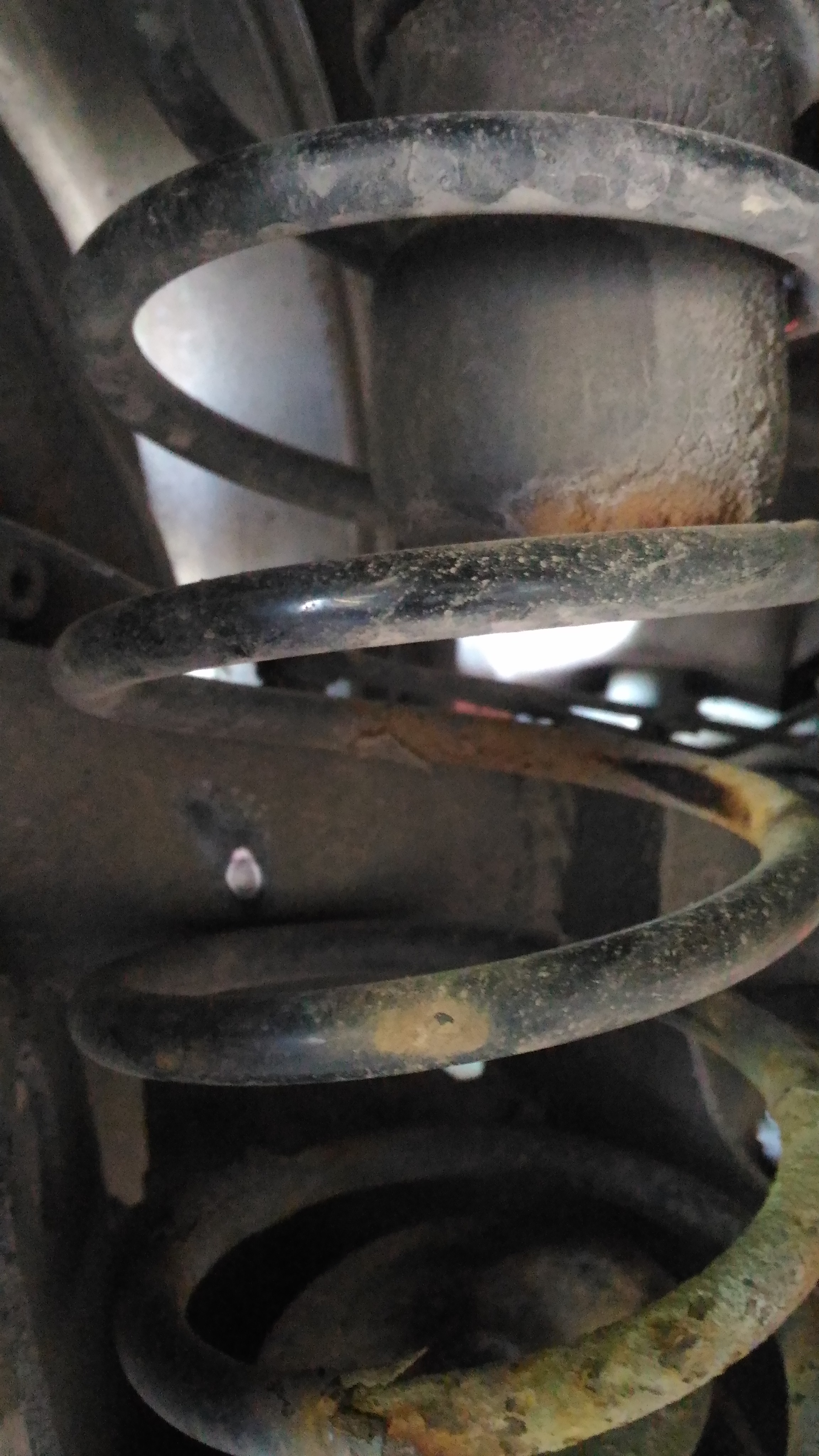

2. Tagumine vasak vedru murdus ja hakkas vasta sillatala käima ning rõvedalt krigisema ja kolisema.
PiltPiltPiltPilt
Lisaks avastasin et sumpsil on ots ära mädanenud ja murdunud.

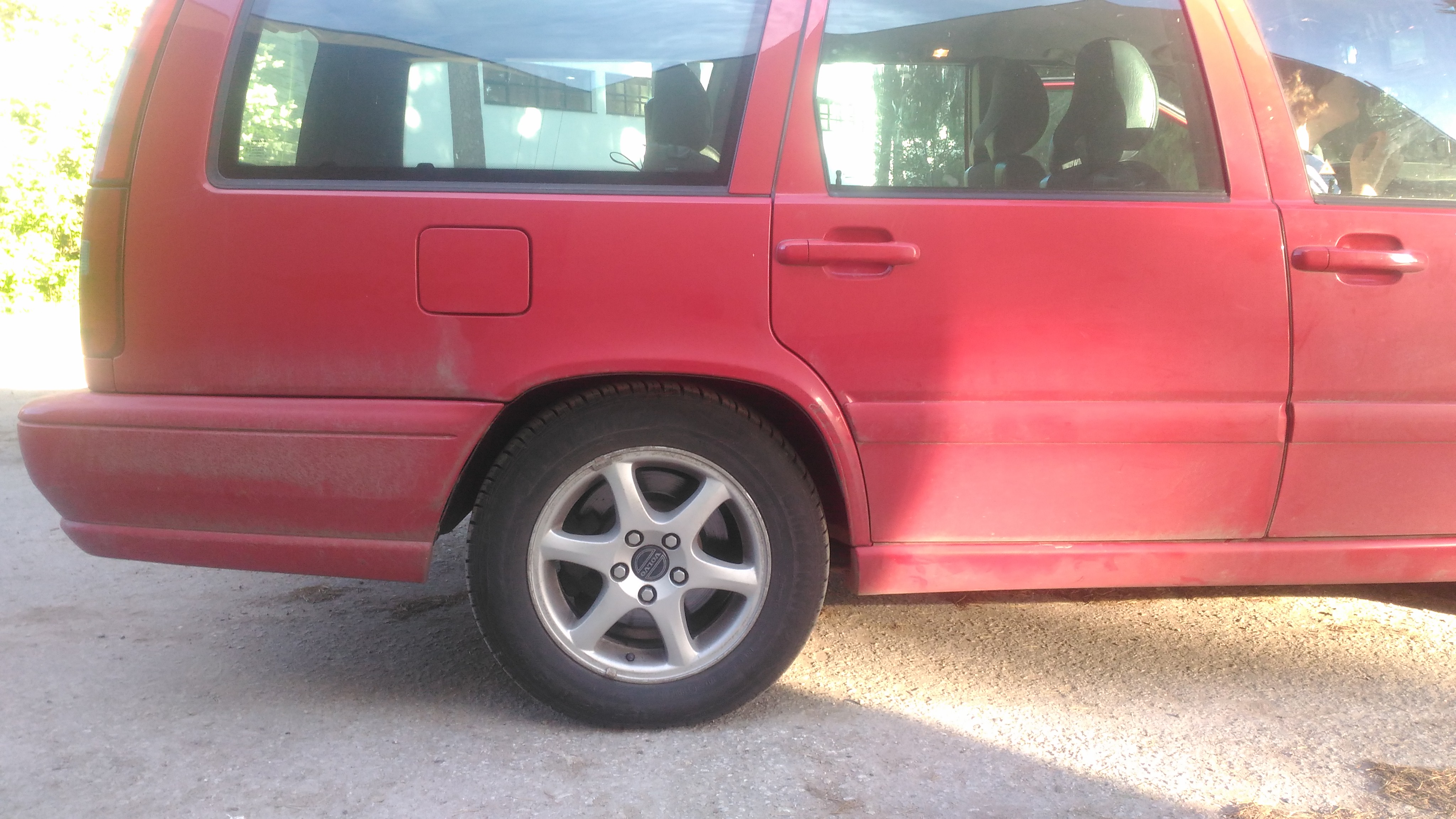

Eile juhtus ka väike õnnetus autoga. Naine kasutas autot ja äästas terve parempoolse külje ära. Tõsi tema polnud süüdi, üks teine naisterahvas tagurdas maja esisest parklast peateele veendumata manöövri ohutuses. Lähen täna kindlustus firma koostööpartneri juurde, kes hinnapakkumise teeb kindlustusele. Kuna kannatada sai terve külg (esitiib, mõlemad uksed, tagatiib ja stange), siis tjah. peaks vist vaikselt harjuma mõttega, et remont ületab ehk turuväärtuse :)
Paar pilti ka.
Aga eks ma annan teada, mis kindlustus kostab. Mitte ei tahaks uut liikurit otsima hakata, just sai vanale nö. ring peale käidud ja kõik vajaminev on korda tehtud.
