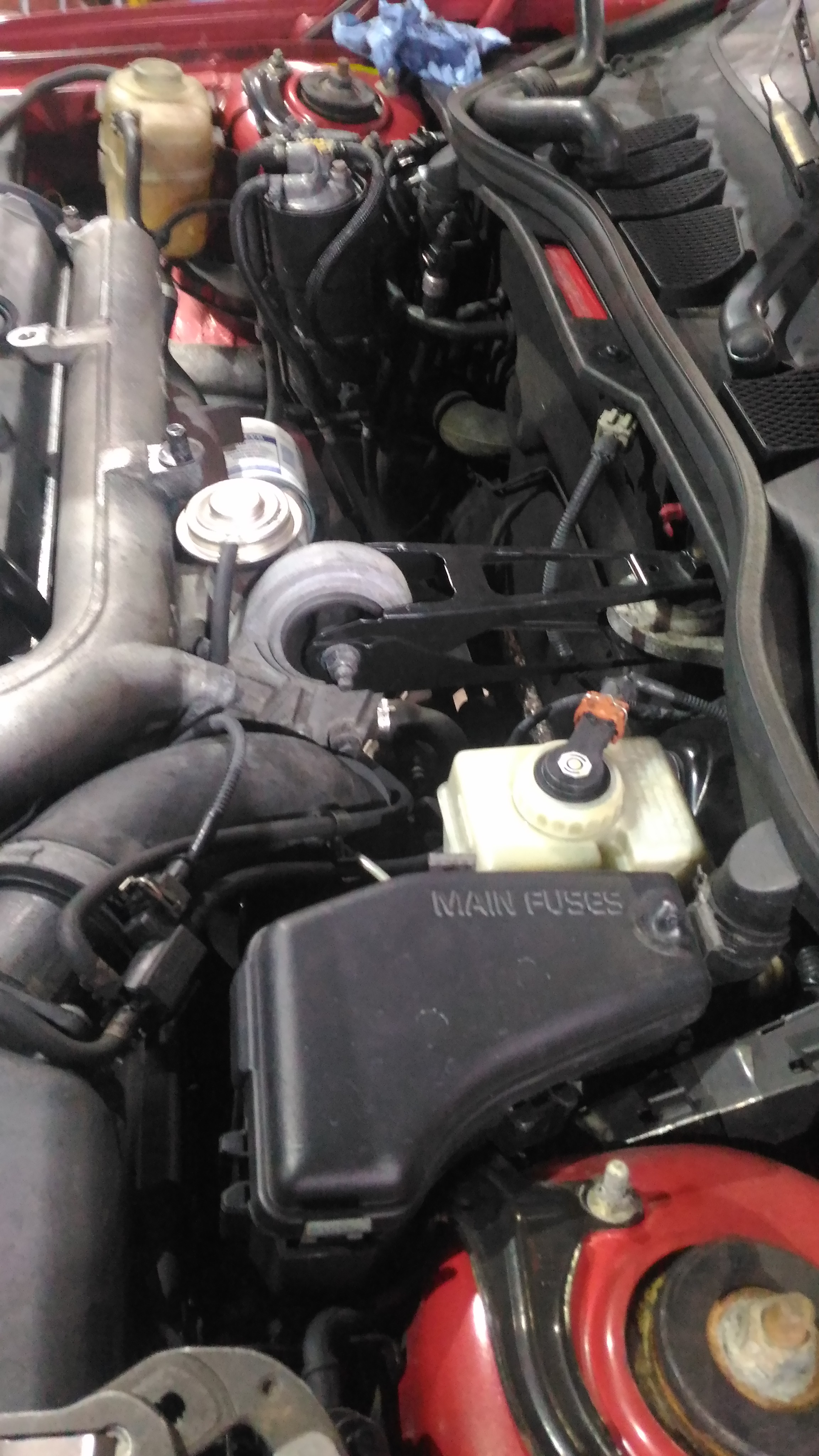

Pole ammu kirjutanud. Viimasest sissekandest on juba paarkend tuhat km ja paar hooldust ning remonti möödas. Nüüdseks on auto minu käes olnud natuke üle aasta ja selle ajaga 42000km sõitnud. Vaatasin et aastane kilometraas jääb 37000 kanti. Siiani on iga hoolduse või õlivahetuse ajal ka midagi remonditud. Viimase 40k hoolduse ajal sai tehtud pihustid, korrigeeritud süütenurka, vahetatud lekkiv jahutusvedeliku paisupaak, ning lisaks tavalised õlid filtrid. Järgmise hoolduse ajal võiks mõelda järgmiste asjade peale...vaakumpump teeb rähni häält ja ilmselt peab varsti vahetama ning solenoid, mis annab EGR-ile vaakumit on mõned korrad jupsinud aga vahetan kui enam üldse ei tööta.
Mõned pildid:
Viimati muutis Savipoti-Tobi, 14 Mär 2018, 10:16, muudetud 1 kord kokku.
