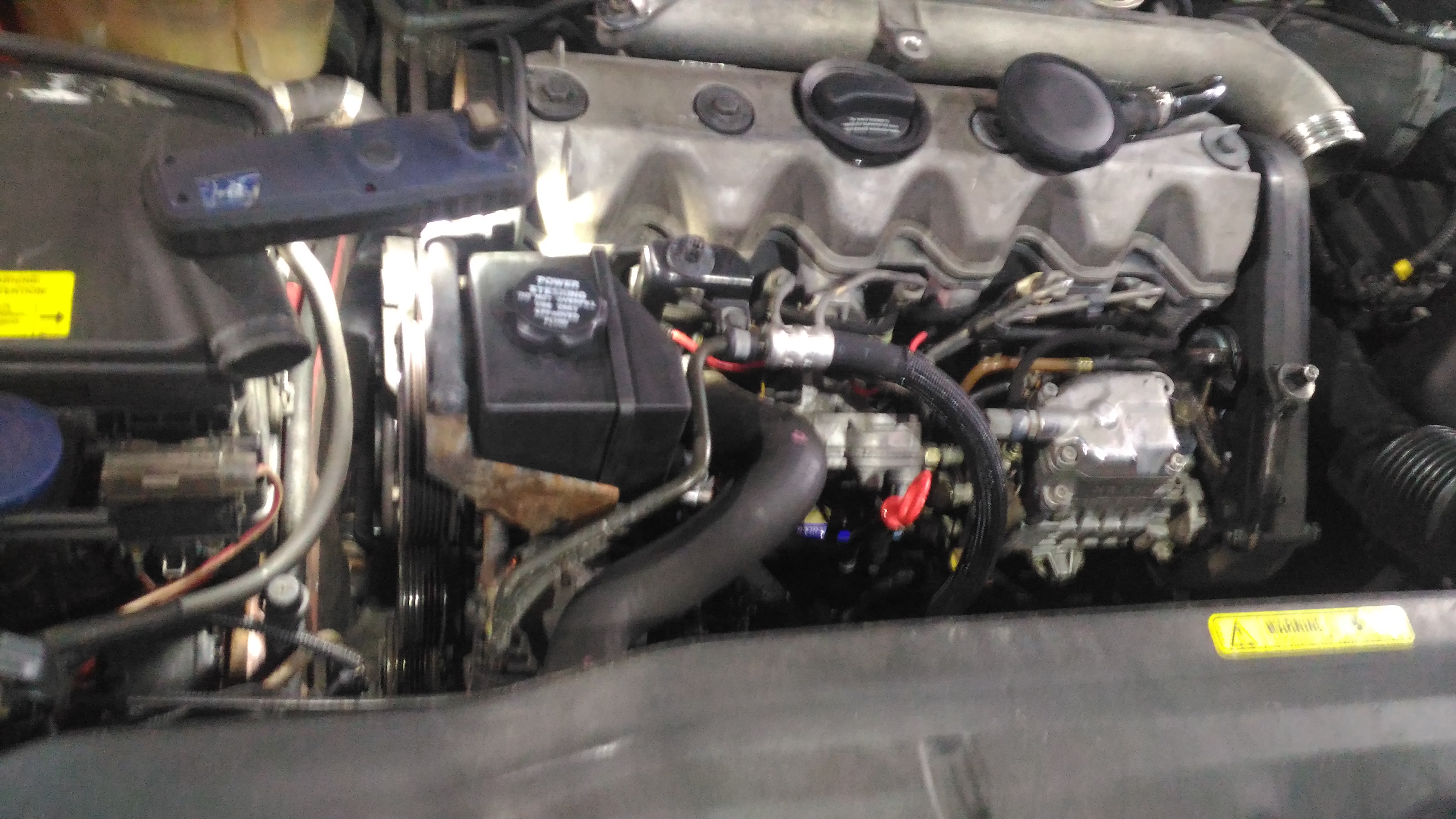

Mõned küsimused ka. Kus Tartus või selle lähi ümbruses võiks otsida salongi detaile? Lammarid, eraisikud jne. Või on lihtsam ebay?
Kui auto tühikäigul kohapeal seistes vibrab nii, et naisterahval võib naeratuse näole tuua, siis võiks mootoripadjad üle vaadata või on see normaalne selle mootori jaoks? Pole endal kunagi varem diislit olnud ja puudub võrdlus moment. Sõites pole vibra.

Vaata parempoolne mootoripadi üle mis asub rihmaratta juures, see võib eriti hullu vibra teha.

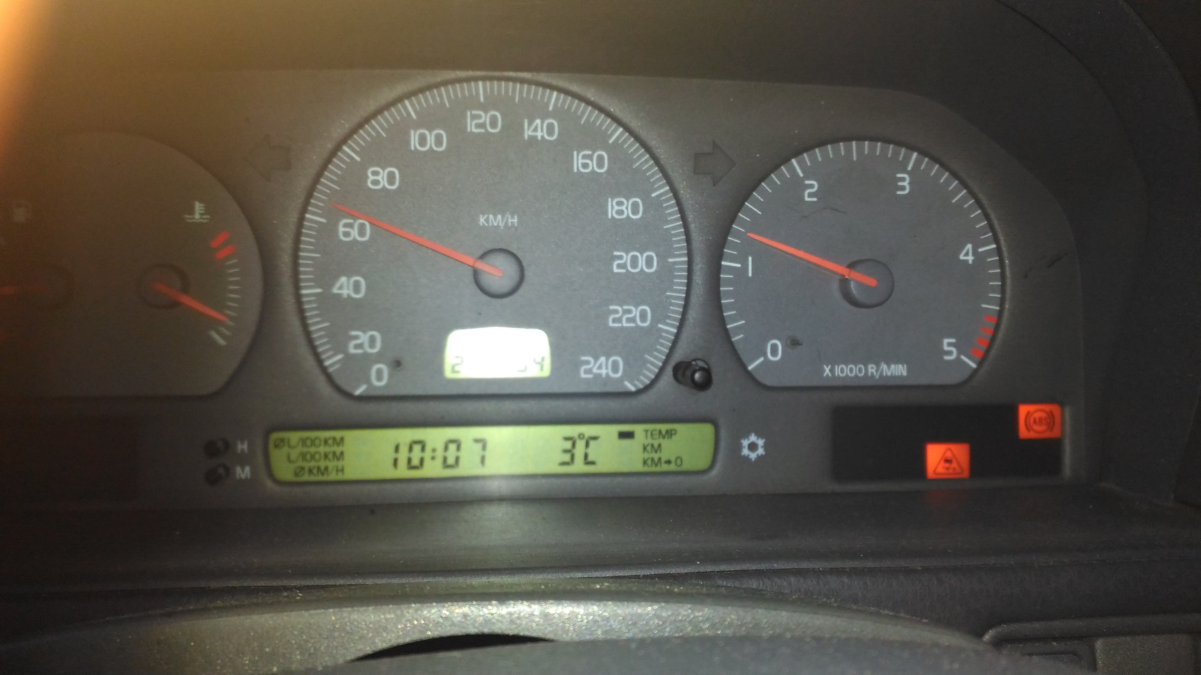

No nii. Täna sõites lõi lambist armaturis põlema ABS tule koos "veojõukontrolli" tulega. Kui auto seisma jätta ja uuesti käivitada, siis kustub küll veojõukontrolli tuli aga ABS tuli jääb põlema. Mõned km nii sõita, siis kustub korraks ABS-i tuli ja süttivad taas mõlemad korraga. Ja nii aina uuesti.
Pole veel kaablit külge pannud ja asja suutnud uurima hakata aga küsiks, et kas antud isenditel on ka mingi tüüpveana abs-i aju? Vanal BMW E39 olid tüüpviga abs-i aju, mis asus mootoriploki kõrval ja pidevast kuumusest ja jahtumisest murdis trükkplaadilt lahti jooted. Too kord sai renoveeritud aju külge krutid ja kestis aastaid muretult. Ilmselt esimese hooga andureid ostma tormata, kui veakoodiks annab mingi kindla ratta anduri pole mõtet.

Volvol sama asi mis E39'tel, külmjooted.

Tõenäolisem abs vöö või andur või anduri juhtmete, ühenduse viga aga täpselt saad teada ainult kaabliga.

See on asja tüüpviga. Umbes 5% on võimalus, et tõesti mingi andur või kaabel katki.

Tjaa. Armatuuris põlevad 3 eri tuled vahelduva eduga. ABS enamasti põleb koguaeg, vahel viskab stabiilsuskontrolli ja pidurite hoiatus tuld ka põlema, spido ei töötanud vahepeal, näitas aiateibaid. Huvitav et püsikas töötab, kogu see kompott peaks ju omavahel seotud olema.
Vahepeal tegi veel seda nalja, et kõik hoiatustuled kustusid armatuurist ära, korraks juba lootsin äkki mõni ühenduse viga ja loksus paika kõik. Aga siis peksis abs pidurdades täiega segast. Puutusin ainult varba otsaga pidurit, tee olud olid üli head, st. asfalt ju väljas ja pidamisega küll probleemi ei tohiks olla aga millegi pärast hakkas abs käristama ja jälle tõmbas hoiatustuled armatuuris põlema.
Ega enne targemaks saa kui peale jõulu arvuti külge saab ja veakoodid teada, siis saab edasi vaatama hakata. Kuigi tundub jah, et ühe vigase absi anduri probleem ilmselt pole. Kurvem kui vahetust vajaks mõlemad, nii aju kui pump ise. Aga eks näis.

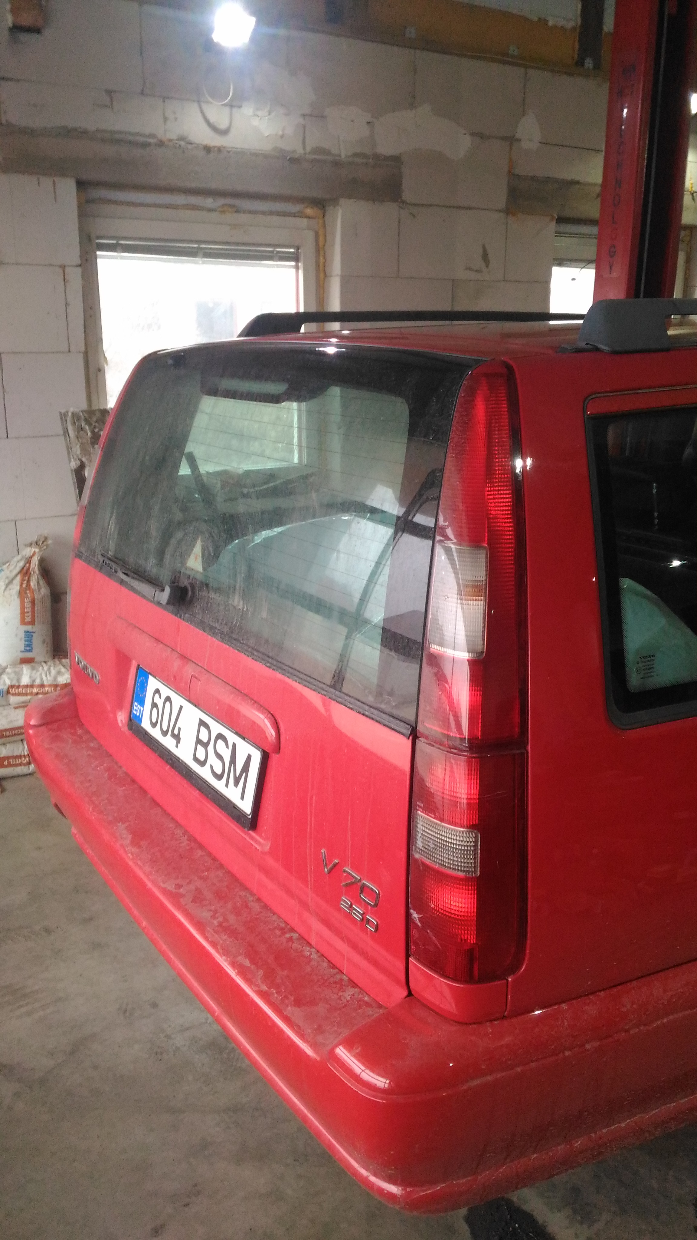

Paar tuhat muretut km jälle selja taga. Mõned päevad tagasi olin sunnitud vahetama tagatules ühete gabariittule pirni. Seoses sellega leidsin ka üles kõrvalistuja poolse tagatule katte. Enne müüki oli ilmselt pirni vahetatud ja kate vedeles vasak poolse pagasi katte all Pilt
Pildil on küll parempoolne kate aga saate aru küll.
On keegi vahetunud neid plastik kinnitusi, mis hoiavad pagassis kinni külje korve?
Mul on küll mõlemad korvid olemas aga kõrvalistuja poolsed kinnitused on ära lõhutud. Suht mugav on nendes korvides asju hoida, ei sõida mööda pagassi ringi.
