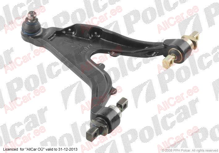

10.2016 - Juhipoolne õõtshoob (4 poldiga)Selline ? Ma arvasin, et sellised kõrvadega ainult diislitel, või siis raam ära vahetatud ?
S70 2.5 TDI -98
V70 2.0 TDI -10
55 600 892
V70 2.0 TDI -10
55 600 892
Re: Ailari C70 2.3T T5 2000a
Theimps kirjutas:Kood: Vali kõik
Räägitakse, et ei ole ainult diislitel
