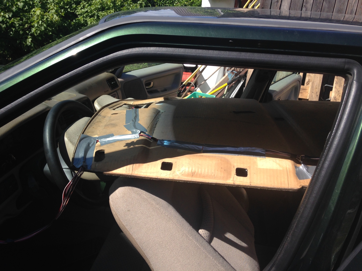

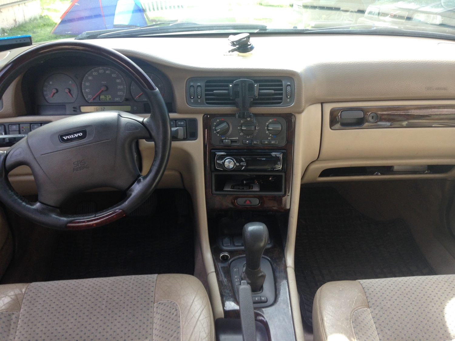

Kõigepealt lammutasin nagiseva armatuuri lahti
Tuli välja, et üks väike nurgakinnitus katki. Sellegipoolest sai juba eelnevalt ületugevdatud kinnitustega oma eelmise masina armatuur sisse kruvitud.
Sellel oli vähemalt puit armatuur.
Puuduva armatuuriga on seal hea oma lisakaabeldust sättida.
Nu siis oli vaja ka lagi maha võtta. Keegi eelmine omanik on seal mingit ekraani laes hoidnud ja see oli hulgaliselt auke täis puuritud.
Jällegi läks kasutusse vana masina lagi.

Lae lammutuse käigus sai ka kaamerate kaablid ja kinnitused ilusasti lae alt läbi viidud.
Õnneks on seda polstrit sellel sedaanil võimalik läbi tagaluugi sisse ajada.

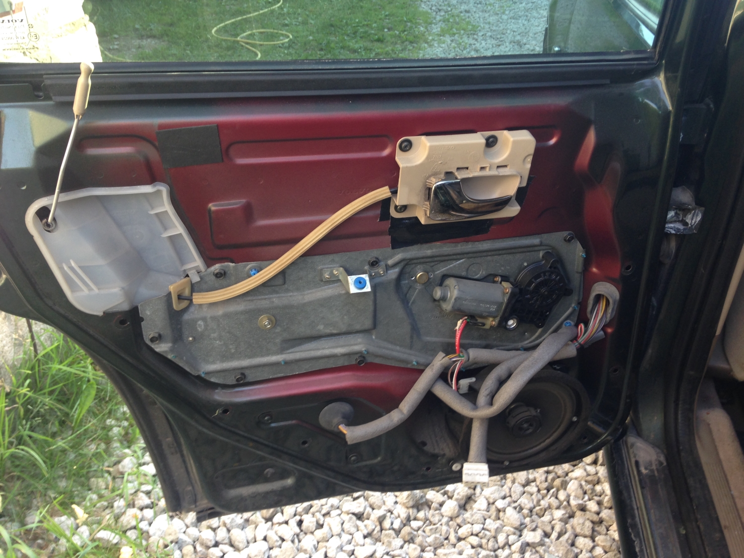

Kogu selle polstritega mängimise käigus avastasin, et mul on juhipoolne tagauks kunagi vahetatud
sest sellel on sisemine gruntvärv punane erinevalt ülejäänud masina hallist grundist.
Ja ka sellel ukseklaasil ei ole hollandimaa numbrit sisse graveeritud.

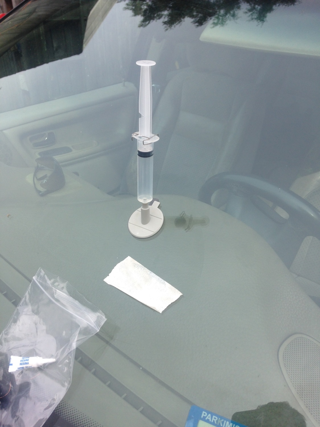

Auto sai systi.
ei õnnestunud päris nii nagu oleks tahtnud aga üks mõra ja täkke auk said korda. Kaks mõra mis olid klaasi siseküljes ei täitunud täiesti ära. Aga parem sai ikka kui enne oli.

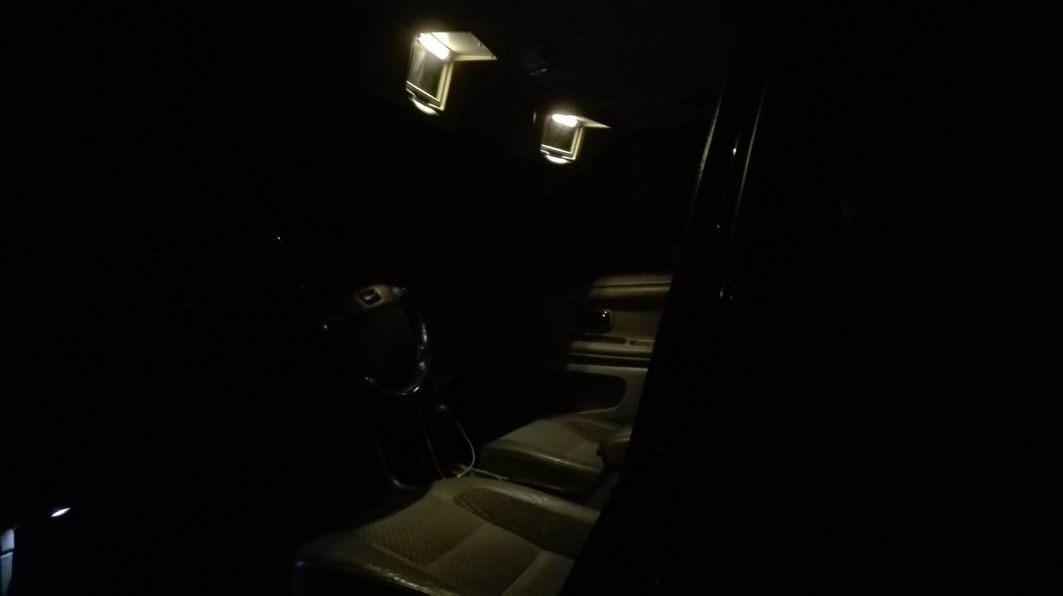

Avastasin ma täna, et üks tuli päikesevarjus on läbi põlenud.
Kuna mulle üldse mittepõlevad valgustid ei meeldi siis tuli ju kohe midagi ette võtta.
Otseloomulikult ei jooksnud ma poodi seda pikka lampi ostma vaid asendasin asja LED ribaga.
Loomulikult tegin ma ka teise varju valguse ümber. Vahepeal tuli lihtsalt võrdluseks pilti teha.
Pimedas saab neid nüüd salongivalguseks kasutada

näita, kust ja mis riba sa panid... mul ka üks kooles ära, ei ole raatsinud veel maha lammutada asja enne, kui uut näpuvahel ei ole.
Re: Leho roheline S70;TDi ATM 1997
Riba on pärit LED24 poest.
täpsemalt selline https://www.led24.ee/led-ribad/15-led-riba-paevavalge-12vdc-48wm-smd3528-ip20.html
Valisin just selle kuna ülejäänud salongivalgus on sama värviga.
Seda 5mm laiusega asja on ka teisi värve saada.
Aga seal päikesevarjus midagi ringi ei pea tegema. Ainult juhtmed tuleb sinna lambijalgade külge joota.
Kui on hiljem soovi saab alati lampide peale tagasi minna.
Seda riba pole sinna vaja isegi kleepida kuna seal klaasi all on nii vähe ruumi ja se seisab seal ka ilma liimita paigal.

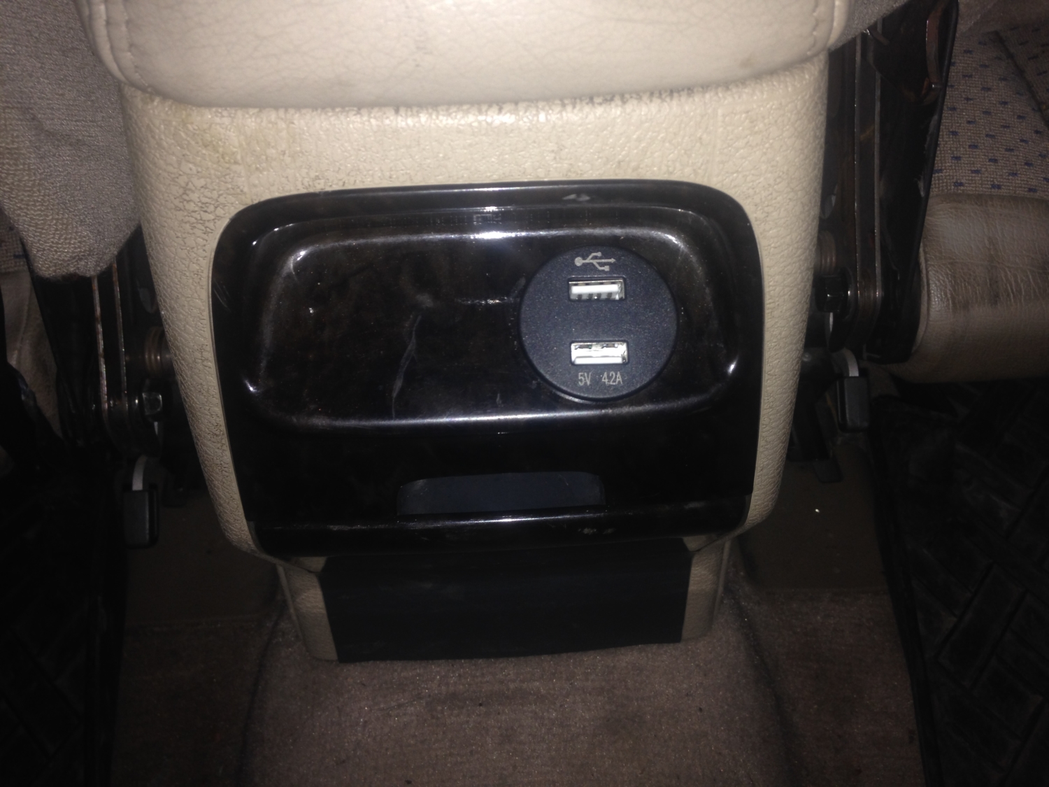

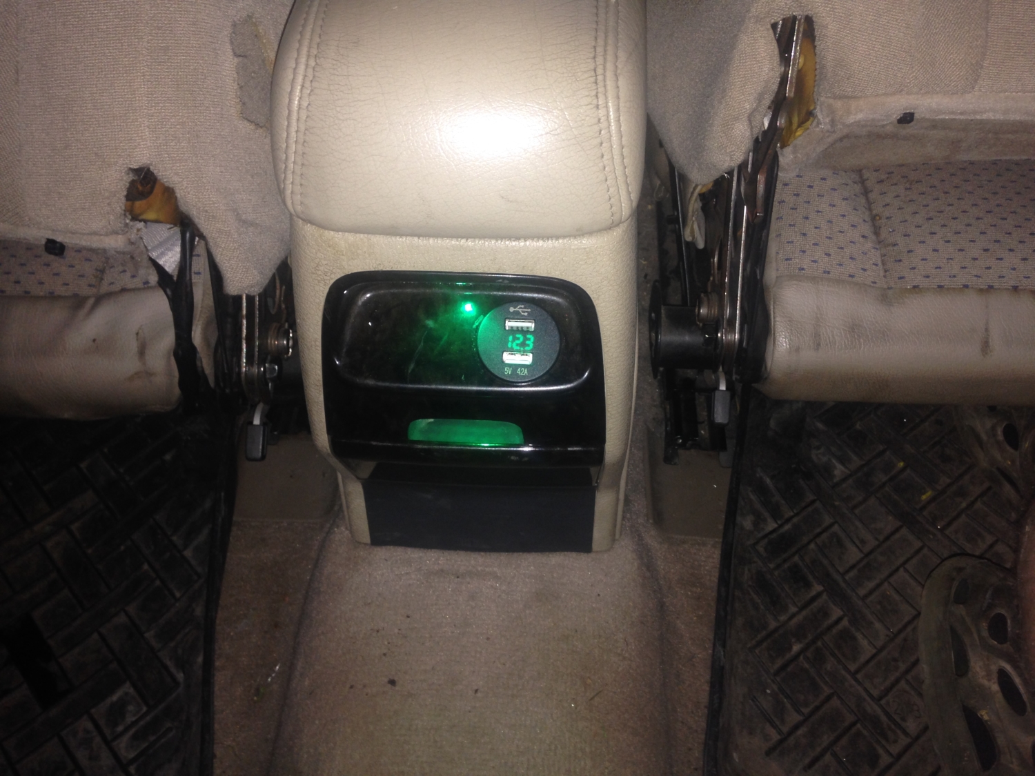

Kuna tagareas on tänapäeval on vaja hoopiski USB otsa ja tavalise 12v pistikuga pole suurt midagi teha sai väike tuuning ette võetud.
Originaal pesa oli nagunii katki. Vana pesa välja ja uus asi asemele.

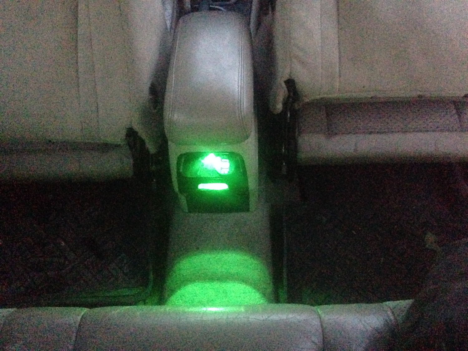

Ja kuna tuli välja, et ka see valgus seal ei tööta tuli ka seda natuke LEDidega tuunida.
Kuna originaal valgus on roheline siis sai ka selline valitud.

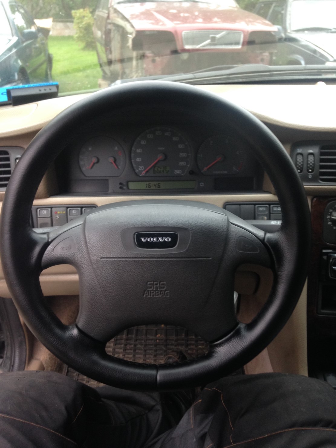

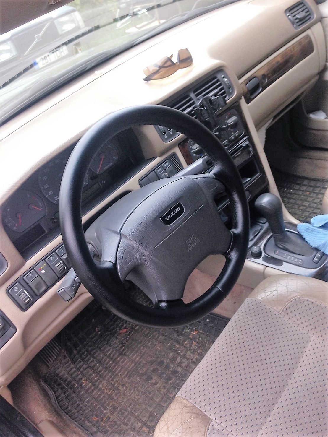

Kuna vana nahapind oli jõledalt kulunud sai roolile väike värskendus.
Põhjalik pesu.
Värvimine ja kreemitamine.
lõppes sellise välimusega.

Millega sa rooli värvisid? Plaanin endal ka kunagi ette võtta aga kardan et käed hakkavad mustaks jääma
Motip nahavärvi kasutasin.
Ega ma kah ei julgenud kohe õige rooli kallale minna. Tegin enne proovivärvimise ühe teise nahkrooli peal mis mul niisama vedeleb.
See värvimise teema oli mitu nädalat töös. Nüüd jõudsin nii kaugele, et sai rooli külge tagasi.

Leho, kust sa selle õlipüüduri ostsid? (ebay) või keegi eestis müüb ka neid? Kas see usb pesa mahub täpselt asemele või pidid augu suuremaks tegema? Ali expressist plaanisin ammu täpselt sama osta aga pole jõudnud veel.

USB pesale on natuke abi vaja freesiga. Seal tuli natuke serva maha võtta. Aga kui väga tahta siis saaks originaal pesa tagasi panna.

Ma ostsin lihtsalt poest juhtme, kus ühes otsas 12V pistik ja teises otsas USB
Ei pidanud miskit aretama, lihtsalt ühendamise vaev. Saab väga edukalt ka ees telefoni laadida ja mugav ka laadima panna kuna juhe on piisavalt pikk.

Nuh nii on kah võimalik aga ma tahtsin just lahti saada sellest nõmedast pesast mis poolenisti pees omadega.
Pealegi enamus neid sissetorgatavaid vahetükke ei vasta ükski sellele väärtusele mis seal peal kirjas ja reaalselt telefoni ei lae, hea kui wazega sõites aku tühjemaks ei lähe. Mul on eesotsas samasugune asi tehtud aga kogu asi on armatuuri all ja väljast on paista ainult väike jupp kaablit telefonihoidja juures.
