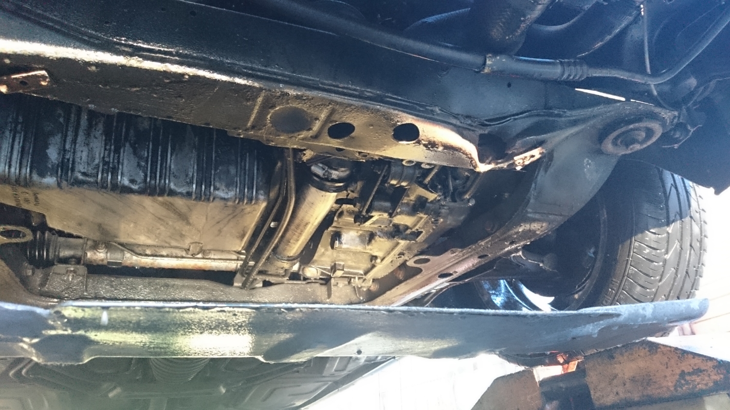

Põhja all avastasin ka korraliku komposiit põhjakatte mis on paigaldatud nähtavasti peale mingile kivile otsa sõitmist sest poolraamil on mõnus mõlk sees.
Tundub, et ka peale põhjakatte paigaldust on tegelane jätkanud äärekivide külastamist sest ka kattel on ka kulumisjälgi.

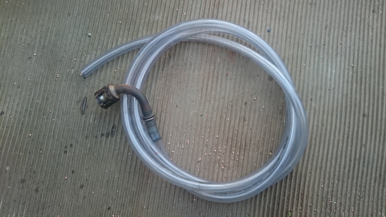

Sain täna pool päeva laulda "Jälle olen selili ma auto all...."
Aga konditsioneeri sain korda. Ei pidanudki süsteemi täitma nagu eelmine omanik arvas. Õnneks sai kunagi see survekell soetatud seega teadsin, et viga on kuskil mujal mitte lekkivas torustikus. Peale mõningast testimist sain teada, et sidur lihtsalt ei taha rakenduda. Seega sai tehtud abivahend selle otsa lahti tegemiseks ja paar tundi hiljem oligi seib vahelt ära ja sidur töös.

Nüüd sain ka alusraami natuke lähedamalt uuritud. Tuleb ikka se kah kunagi ära vahetada.
Liiga katki on ikka.

Krt, kõver jah veidi! :)

PostitusPostitas Leho » 13 Sept 2016, 20:39
Jäi enne panematta. Aga pilt tõmmitsa valmistamisest
Hea kui on proovitükid riiulist võtta. Oluliselt kauem oleks aega läinud kui seda oleks pidanud kohapeal valmistama.

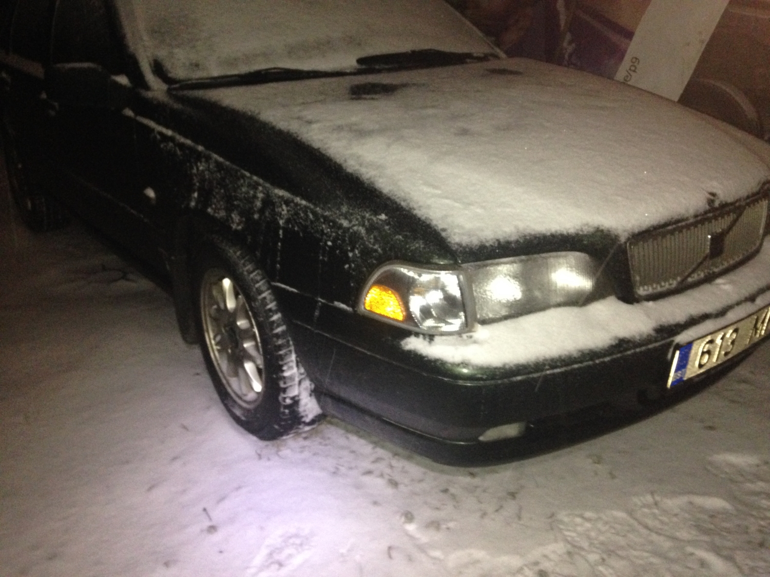

PostitusPostitas Leho » 08 Mär 2017, 21:44
Here we go again ....
Pidin ikka uued US-style suunad ostma

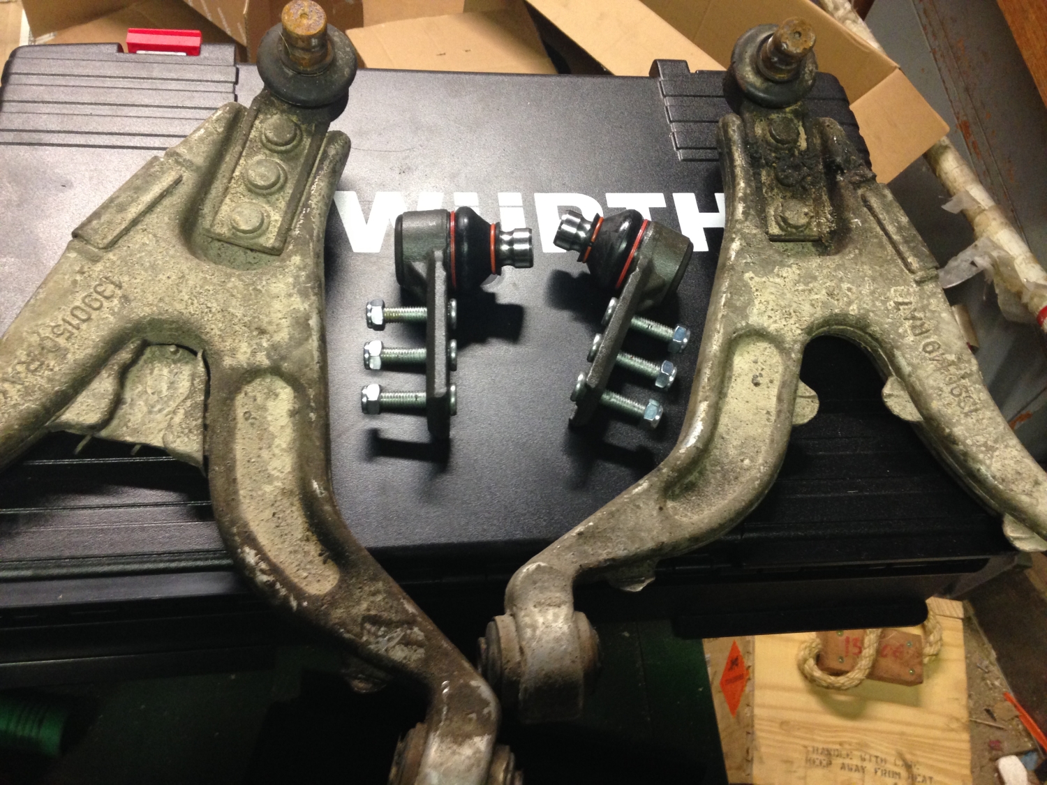

PostitusPostitas Leho » 15 Mär 2017, 21:35
Sai vähe varuosasid suviseks remondiks sebitud.
Šharniirid ja puksid ära vahetada ja valmis.
