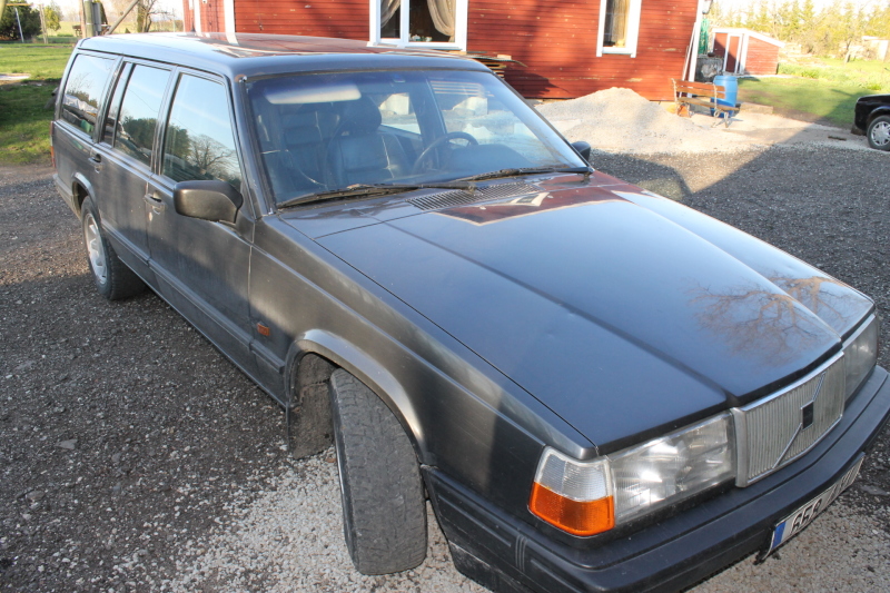

Autoks on siis: Volvo 940, universaal, M46 käigukastiga. Välja veerenud tehasest 1993. Mootoriks 2.4 turbo diisel, millelele paigutatud ka tehasest intercooler, ehk siis 90kw peaks kogu see kupatus olema. Palju alles on tänaseks, hetkel ei tea.
Mootor käib muidu ilusasti, kerel pole häda midagi, roostet leidub, aga kere kõva, kaasaarvatud põhi.
Lisades on siis: Elektri aknad ees, istmesoojendused ees, parkimisandurid( mitte originaal :D ), AC, Rohkem hetkel meelde ei tulegi :D
Auto sai soetatud paar kuud tagasi. Paar pilti ka kui ära tõin.

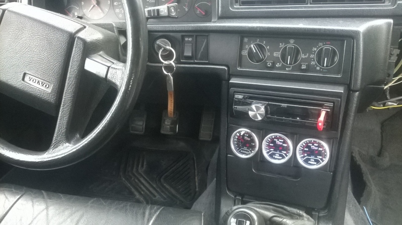

Tulid ära ka näidikud:
Nüüd ainuke mure on see, et kuhu kaks andurit ühendada( õli temp ja õli rõhk)!?!?!

Näikute asetusest saab aimu sellelt pildilt:
Hetkel näidikute andmete põhjal on Max boost 0.8 , Õli temp püsib seal 70-75 kraadi vahel, ning rõhk on 94km/h sõites sooja motoga 50 psi ( ca 3,4bar), külma motoga 70 psi ( ca 4.8bar). Ei tea kui õieti need näidikud näitavad, aga nh, vähemalt mingigi info olemas.

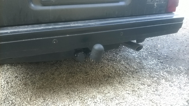

Kerge update jälle. Nädalavahetusel sai siis ette võetud väike projekt. Kuna konks on masina olemas aga pistikut ei olnud, siis taga osa kõik küljest ära, k.a konksu tala. Lihvkettaga puhtaks, krunt, korrosioonitõrje vahend peale, mingi värv ka peale. Konksu juurde lasin keevitada plaadi kuhu saab pistiku kinnitada. Juhtmed ära joodetud ja asi timm. Kõik funkab.
Sai minema visatud ka taga putt ning asemele läks sirge toru. Nagu ikka, siis igava jutu juurde pildi materiali ka. :D

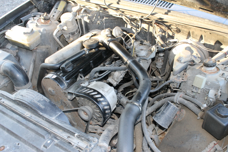

Lisaks Sai võetud mootoriruumis kerge puhastamise ette seaoses sisselaskega. Maas käis kogu intercooleri süsteem koos sisselaske koldega.
Kõik puhtaks pestud, Tagasipanekul kõik kinnitused ilusasti kinni.
