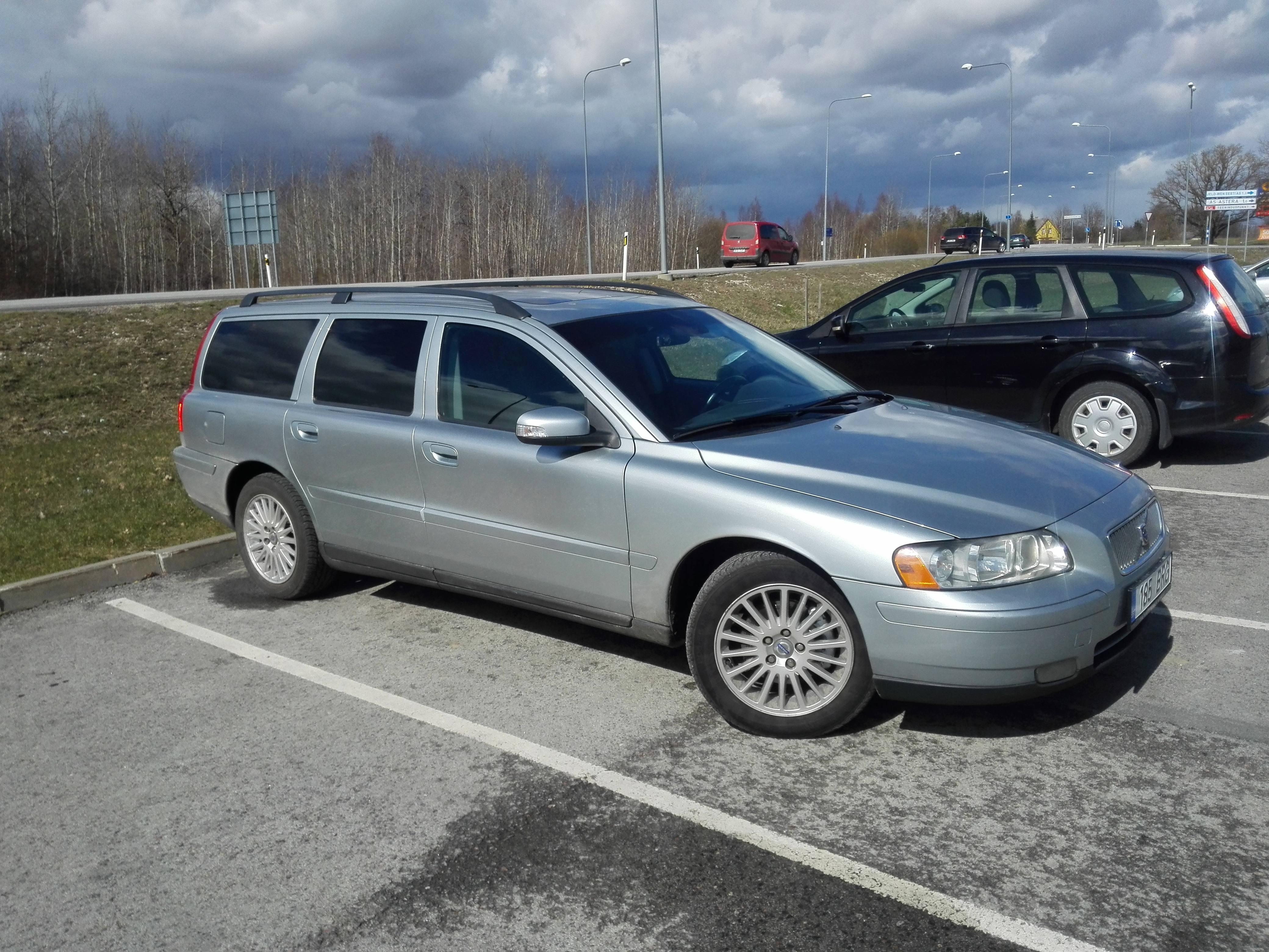

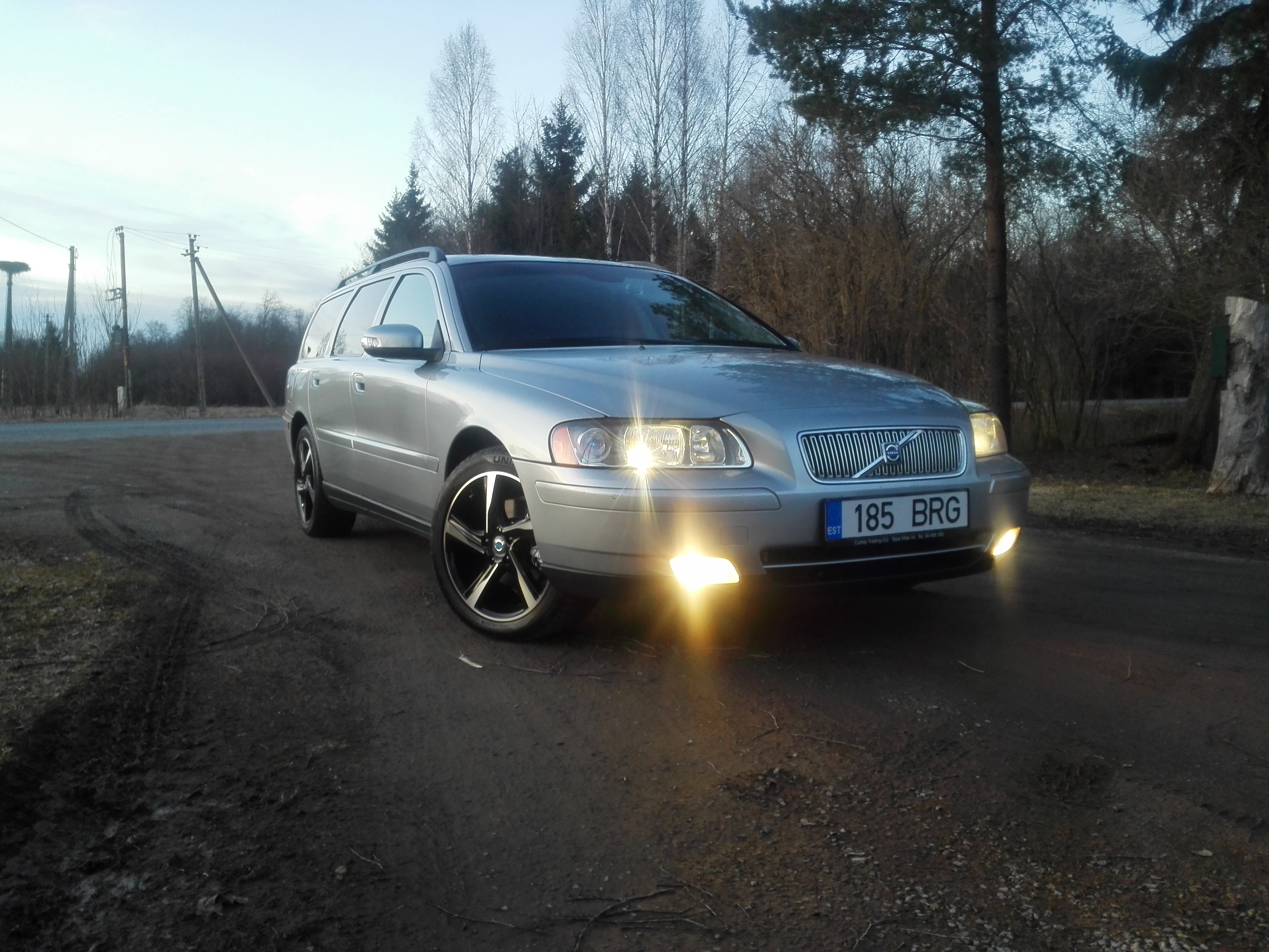

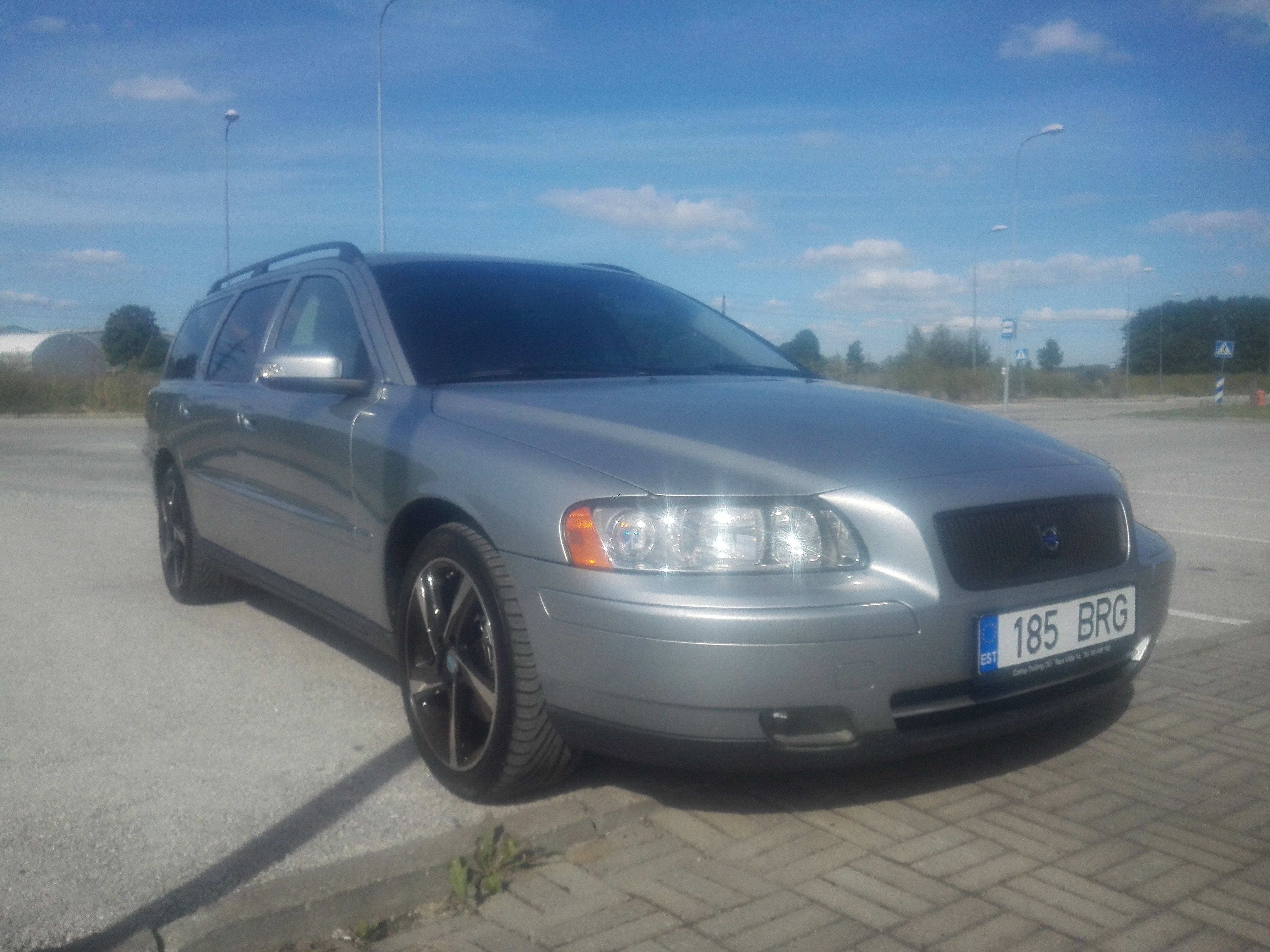

Kuna soov oli uuema auto järele, sai oma vana ustav V70 müüki paisatud ning peale pooltteist kuud läinud ta oligi. Peale seda sai käidud vaatamas erinevaid Volvosid, esmalt kahe piiri tagant. No rapped mis rapped. Ega midagi, tühjade kätega tagasi ning otsingud jätkusid. Koba peale leidsin elukoha järgsest linnast ühe V70'ne. Sai ka kohe samal õhtul vaatamas käidud. Mõni aeg hiljem olid võtmed juba minu käes :D
Auto ise on VIN järgi 2007, kuid passi märgitud 2006/07. Tegu peaks olema viimase versiooniga enne P3 keret (suunad peeglis). Pärit Belgiast, hetkel läbisõiduks 220000 kopikatega. Värviks 477 Electric Silver Metallic. Salongis pähklipuidu imitatsiooniga iluliistud. Autot viib edasi 93kW rida5 diisel, kuid see number muutub üsna pea kõvasti suuremaks. Kuna eelmine auto oli 120kW mootoriga, siis on mineku vahet märgata, kuid hetkel sellega juba harjunud. Esmasel ülevaatusel kõik korras, alt tihke, mootor käib ilusti ning ülevaatajal midagi ette heita ei olnud. Tundub olevat esinduses hooldatud auto, viimastel alusvankri osadel volvo klepsud veel küljes. Siin pidi vahetama konditsioneeri radika, kuna kivist auk sees ja lasi läbi. Uus radikas 118€, mõned tunnid vaba aega ning vandumist ning peale seda süsteemi test ja täitmine, kõik toimib.
Varustuse koha pealt nagu ikka, püsikas, must täisnahk sisu koos eesmiste istmesoendustega, HU-650 heli, 4 topsihoidjat juhi haardeulatuses :D, Parrot hands-free süsteem, moonroof, vihmasensor, automaatne salongivalgustus (valgussensoriga) ning mõned jubinad veel. Sisse läks ka Yatour. Salongis valge LED valgustus.
Peale ostu sai tehtud pigipesu koos kiire vahatamisega ning paar päeva hiljem terve salongi pesu (keemiline, plastidetailide puhastus ja kaitse, nahahooldus). Kuna auto oli eelnevalt puhastamata ning polnud korralikku puhastust ilmselt üsna pikka aega näinud, siis oli vahe nagu öö ja päev, nagu uude autosse istuks.
Lähiajal plaanis teha ka kõvemad iluprotseduurid väljast (poleerida ja panna peale CQuartz värvikaitse, samuti klaasivaha), toonklaas (paigaldatud 19.04), viia Gustavile ajupesusse ning otsida üles, mis põhjustab DSTC viga (viga aktiivne vahelduva eduga). Hiljem plaanis lisada tagaluugile tiib. Kuna praegusel rehvil on üsna palju mustrit, lükkan uue velje&rehvi komplekti järgmise hooaja algusesse.

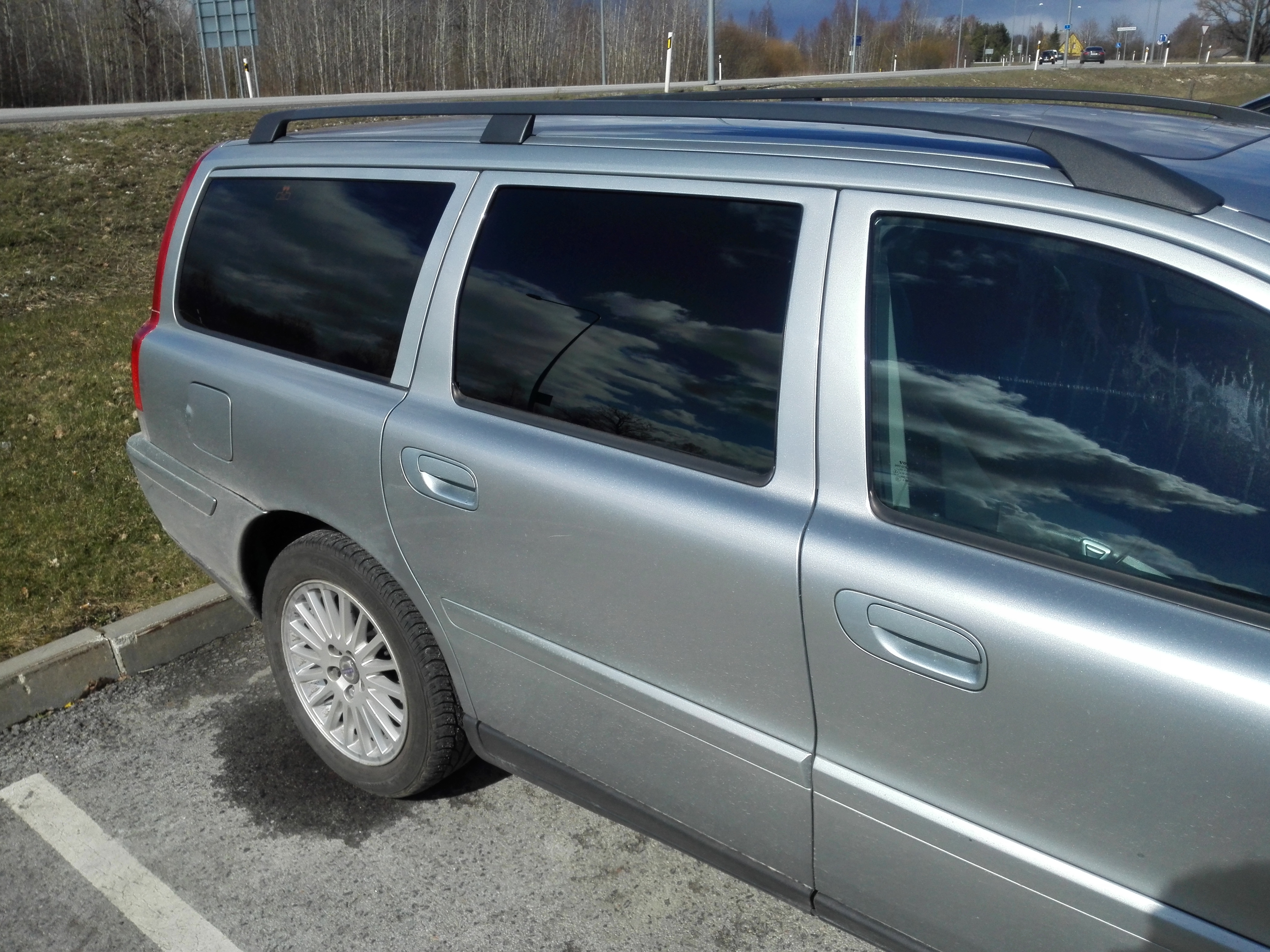

Paned juurde ka mõne telefoniga tehtud pildi, kunagi hiljem saab paremaid kah :D
Toonitud klaasidega

Tere tulemast sama värvi dislakuut.
Tee sisust paremad pildid.
Enne kui hakkad mingit ülereklaamitud kvartsimöga peale ajama, värvi karbid ja stangede allääred kere värvi. Passib palju paremini.

Endal kraabib ka veits silma, musta värvi autol ei paistnud nii hästi välja. Niipalju kui ma vaatasin, siis enamus asju peaks suht kergelt ära käima, liistud tähikutega, karbid tüüblite ning 2 neediga eest-tagant ning stange alumised ääred ka tüüblite ja ilmselt ka mõne tähikuga. Peaks olema nädalavahetuse nädalavahetuse töö. Üritan lähiajal ette võtta, aga kui varem ei jõua, siis puhkuse aeg ikka :D
Sisust paremad pildid varsti.

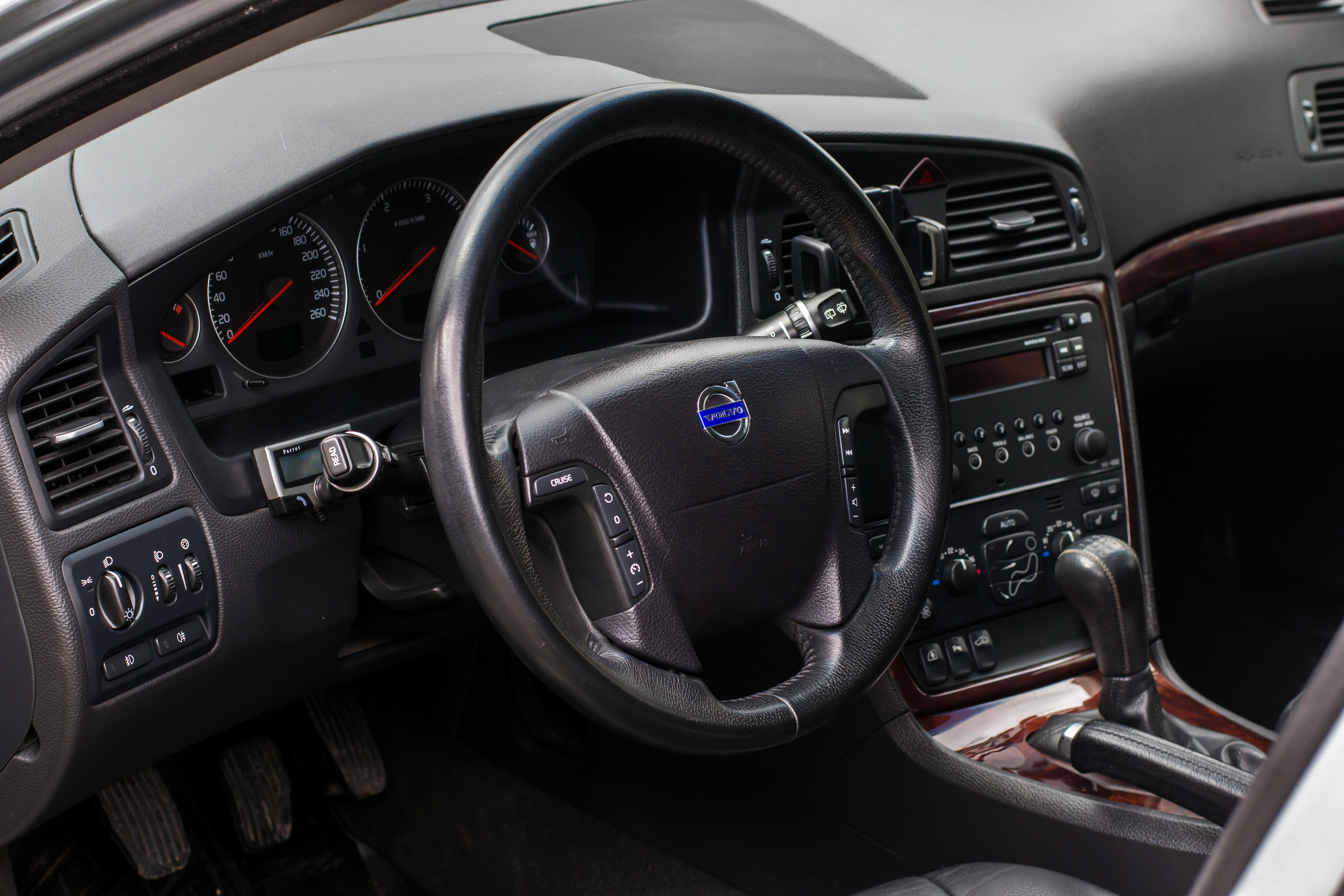

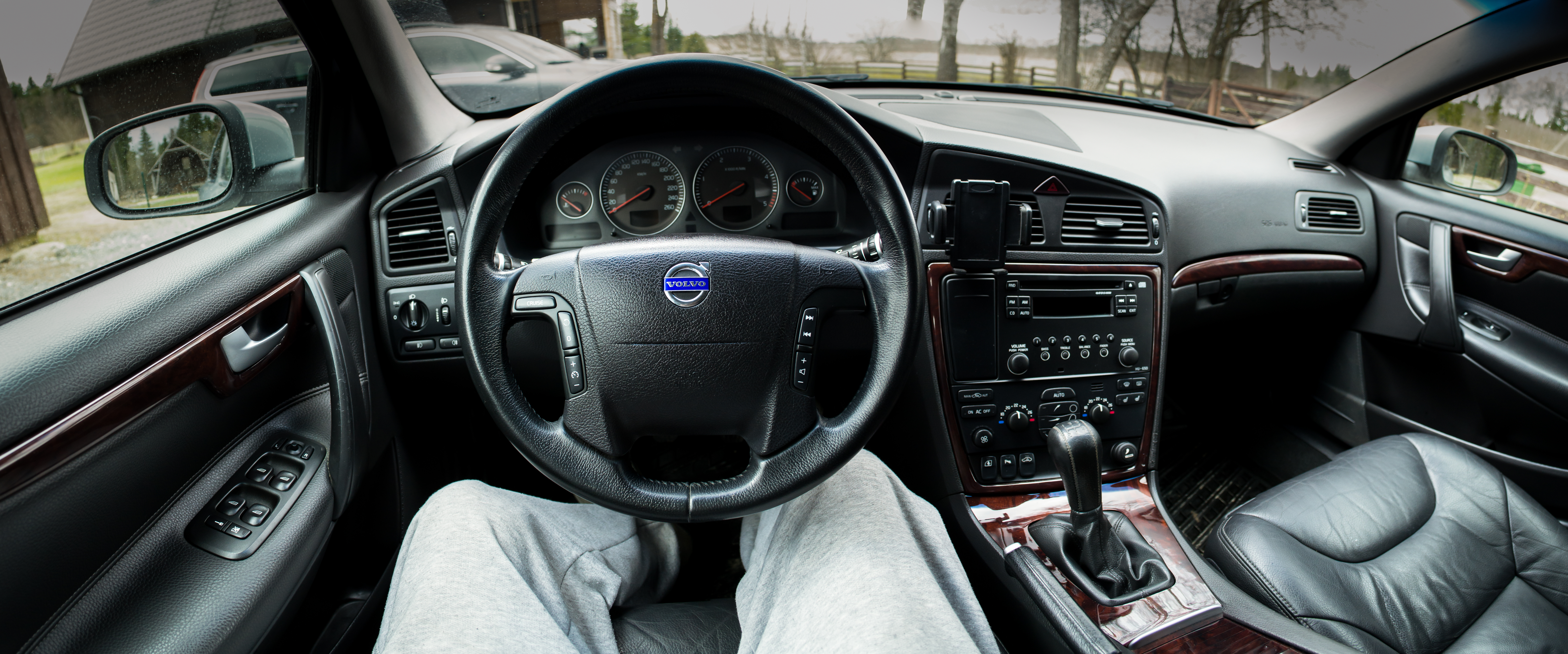

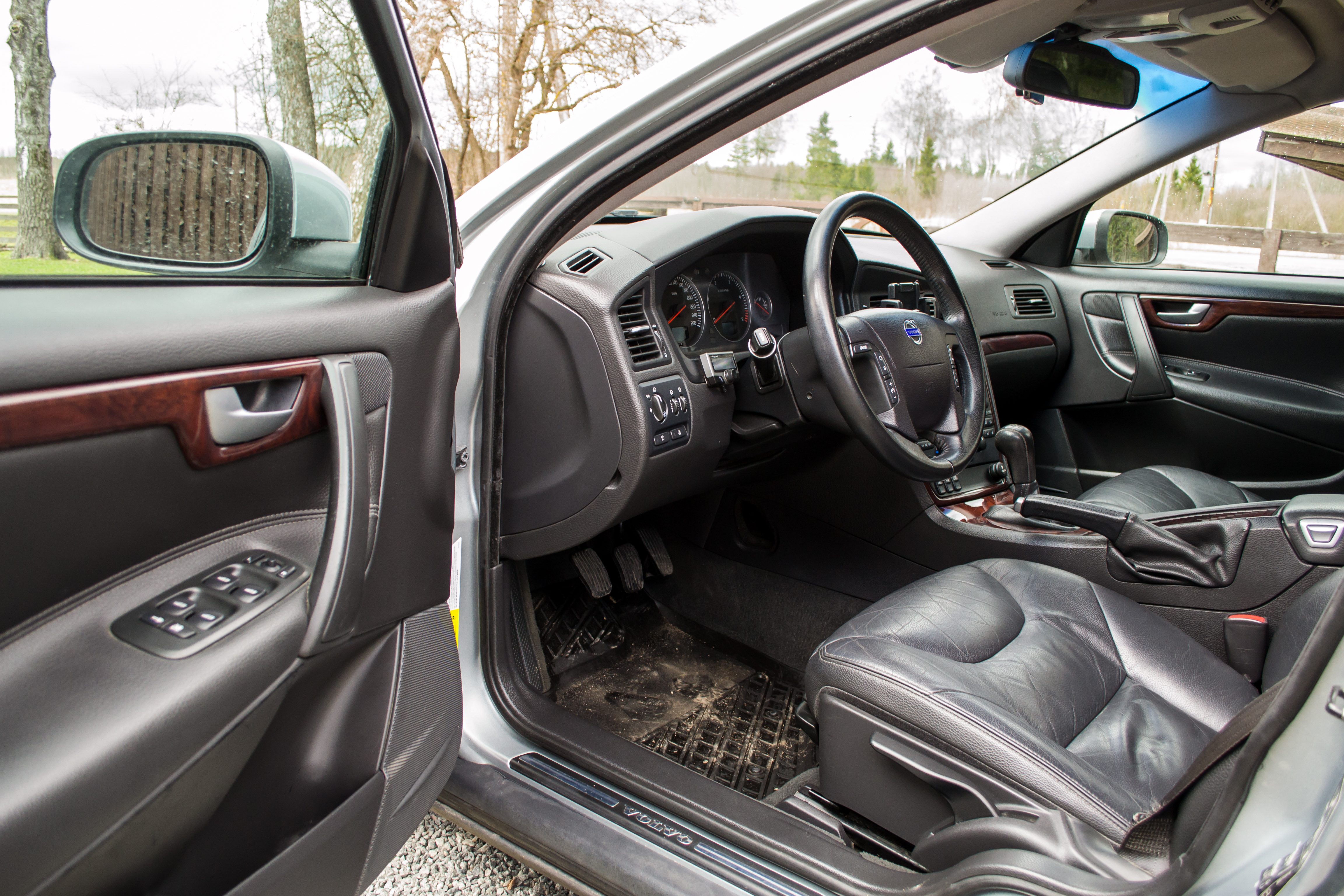

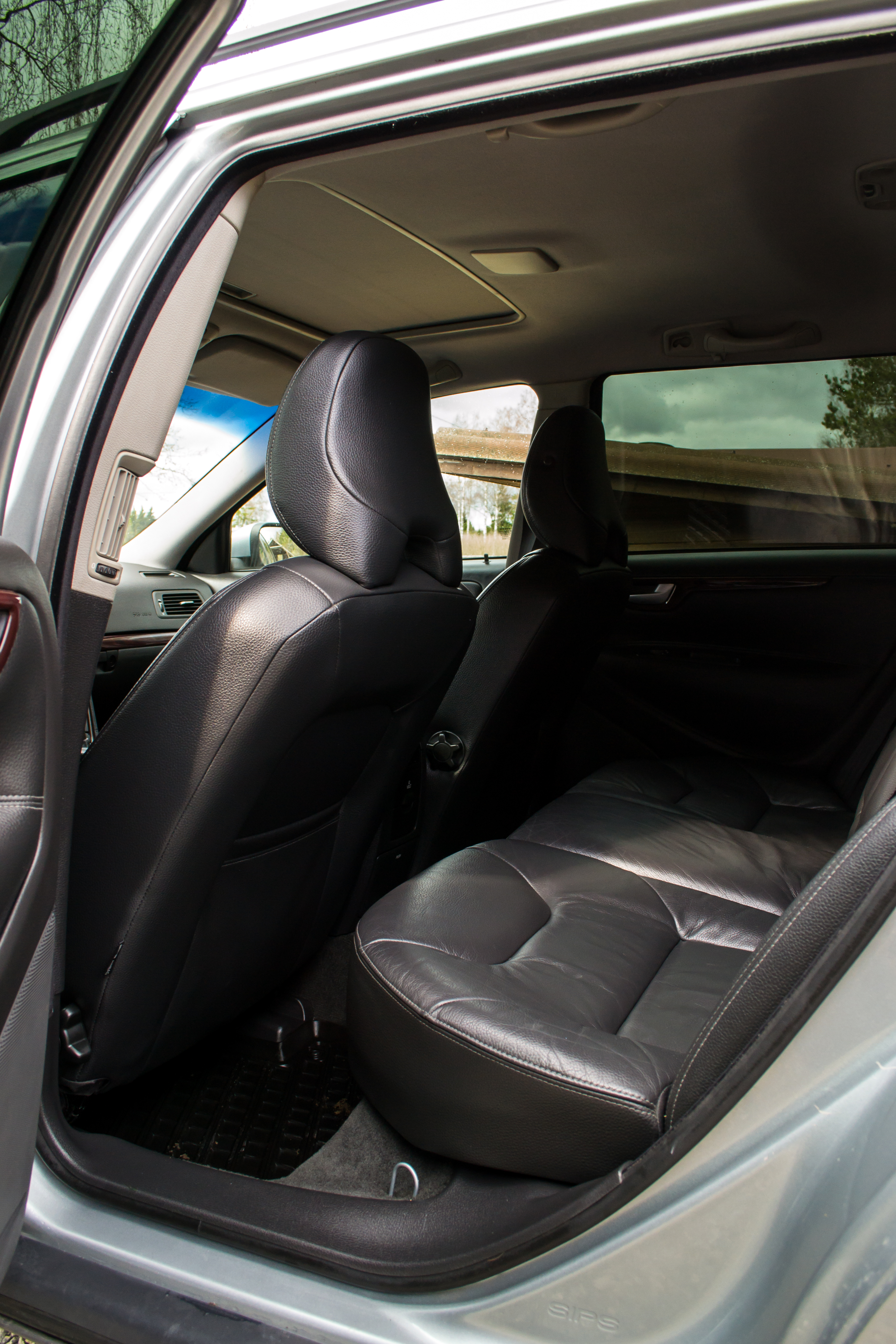

Vahelduseks treisin valmis ka mõne pildi salongist. Sai ka liistud käsitsi läigestatud. Käigukangi ümber olnud liist oli üsna kõvasti kahju saanud ning selle käisin kettaga üle.

Tundub, et nahk veits ära istutud.

Korralikult ära kreemitada, siis tõmbab esiistmete naha korralikult trimmi :)

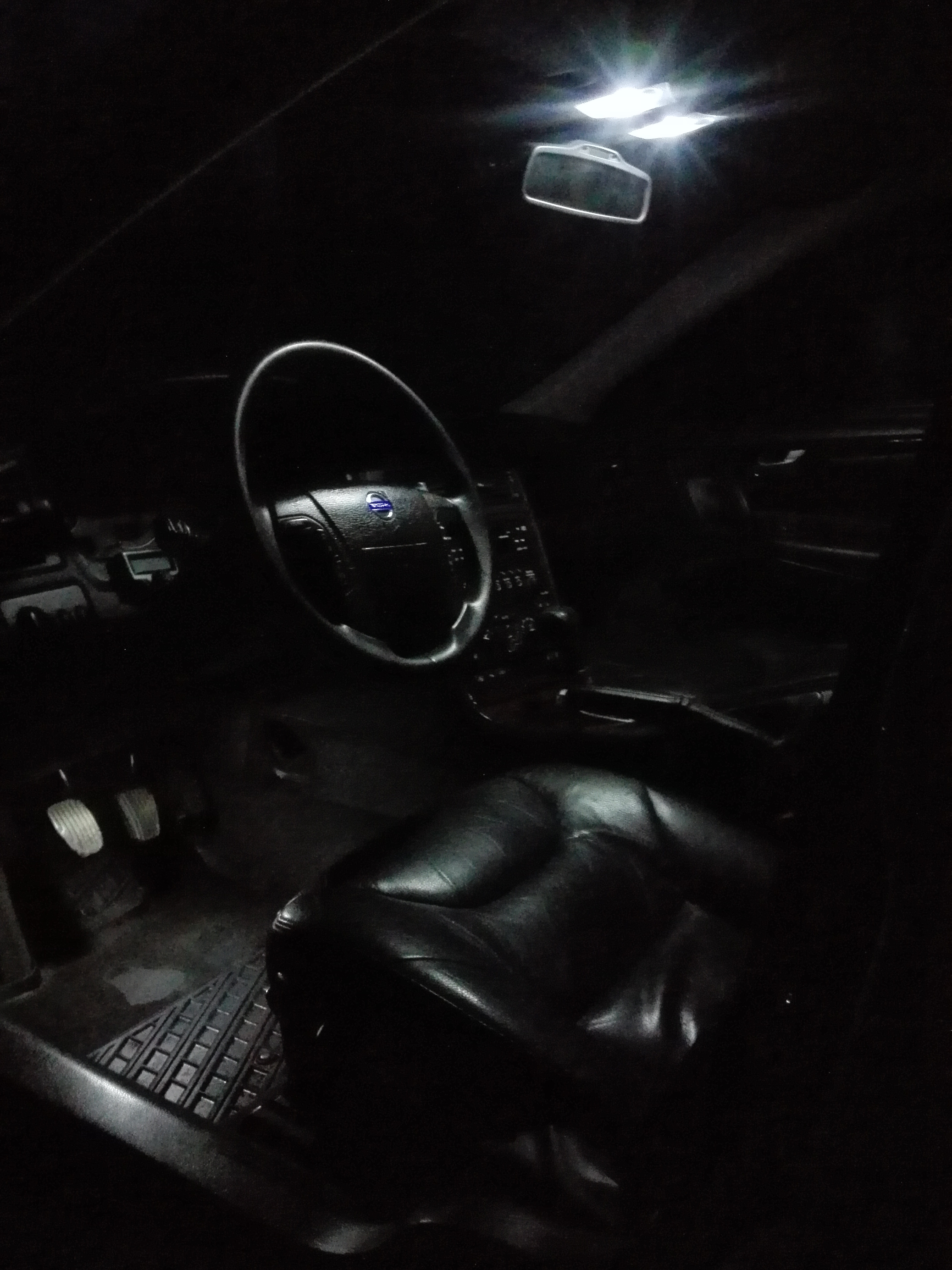

Sai ligi võetud Osram LED 1W parktule pirnid (T10) 4000K. Läksid hetkel numbrituledesse ning valgustugevus on väga hea. Hiinaka 1W LED'iga ei anna võrreldagi. Eks näis, kaua vastu peavad.

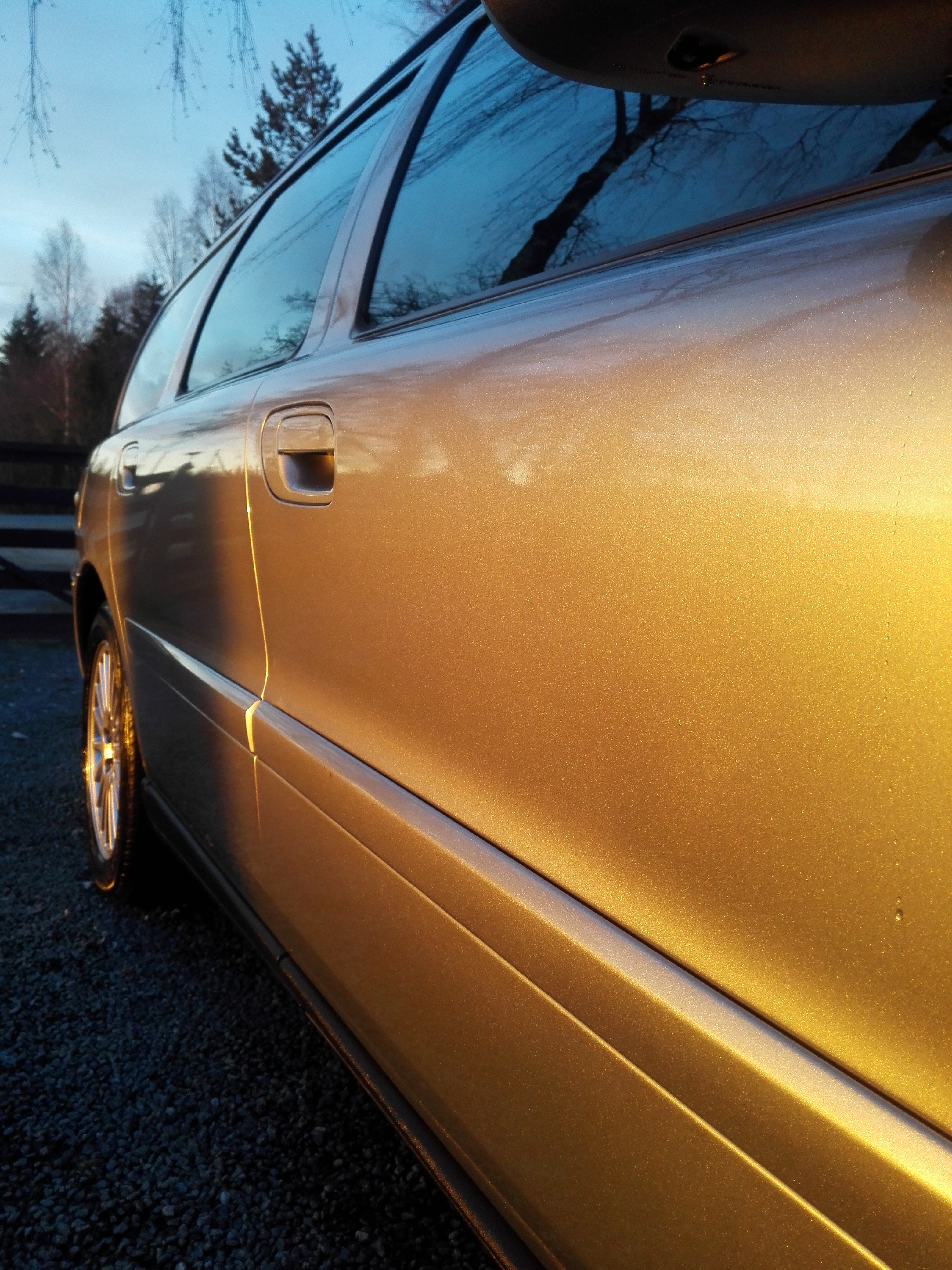

Vahepeal siis juhtunud täpselt niipalju, et auto sai põhjalikult poleeritud ning paigaldasin ka CQuartz UK keraamilise kaitsekihi nii värvile kui ka plastidele (v.a alumine ring). Vett tõrjub ülihästi ning nüüd läigib auto ikka korralikult.

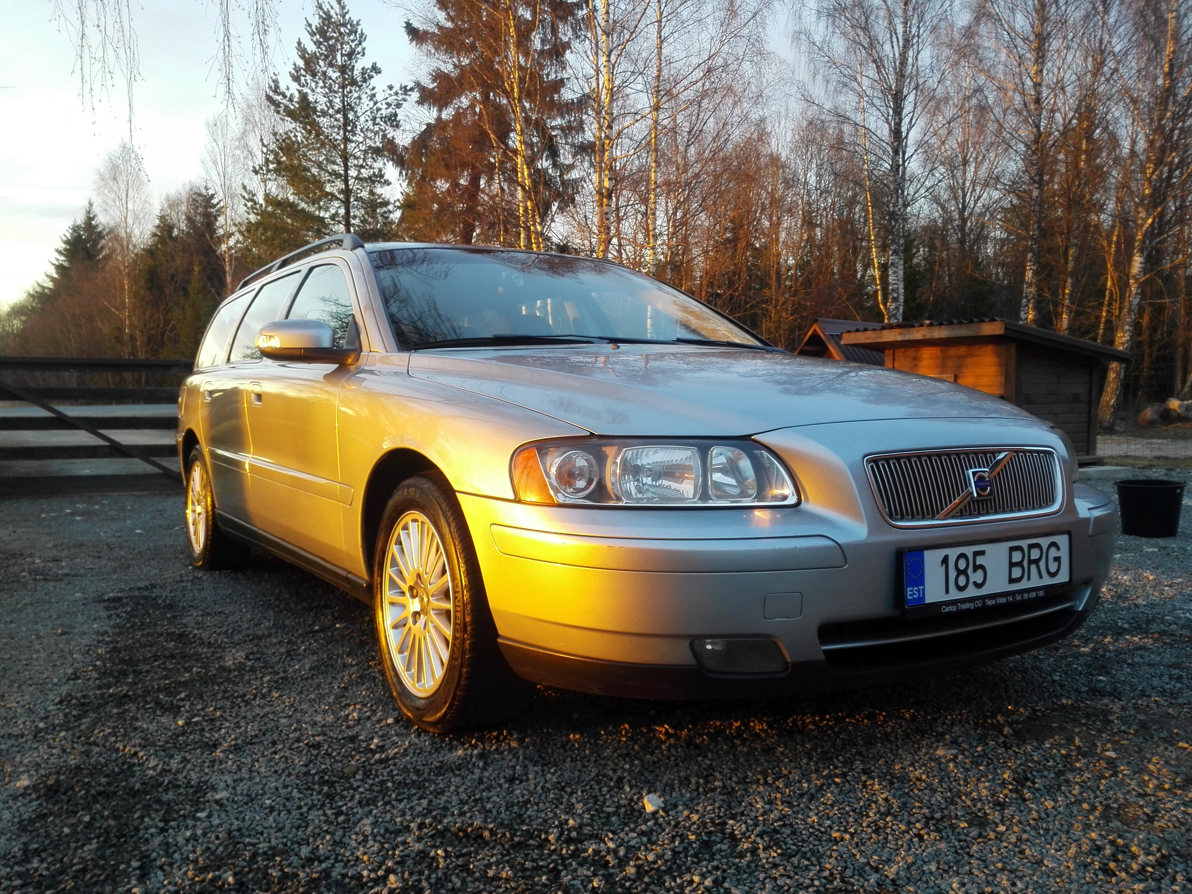

Polegi jälle väga ammu miskit kirjutanud. Talv üle elatud ning vahepeal ka auto suvemode'i keeratud. Suuremaid probleeme esinenud ei ole, väiksemad hooldused ja nipet-näpet nokkimised ning muidu kalla-talla.
    *Detsembri lõpus taheti tagumine kojamees rotti lasta või käisid mingid tatikad vaheajal niisama parklas lammutamas. Kõrvaloleval autol murti katuselt antenn ära. Ära lõhuti kogu tagumine kojamees, k.a see alumiiniumist hoidja, mis mutriga nuudi külge kinnitub. Kuna nad seda kätte ei saanud, võeti ära tagastangel all paremal asuv pukseerimiskonksu luuk. Värdjad rsk.
    *Detsembris sai auto külge omale legaalsed LED element numbrituled. Päris valge on :)
    *Märtsis otsustas swirli arm end ise pooleks murda, kiire parandus ja töötab jälle.
    *Märtsi alguses sai alla keeratud uued 17" Ixion replica valukad koos Uniroyal Rainsport 3 225/45 rehvidega. Veljed said ka Gyeon Q2 Rim töötluse, et piduritolm külge ei hakkaks. Et väljanägemine oleks esteetilisem, siis läksid veljepoltidele peale ka musta värvi katted.
    *Aprilli alguses sai auto uued Sachs esiamordid, uued ülemised tugipadjad, uued Brembo kettad-klotsid ette, täisring sadulate hoolduse ning selga ka tsinkvärvi. Ühtlasi, kui juba asjaks läks, sai vahetatud ka vana pidurivedelik Comma DOT4 ESP vastu. Vastab põhimõtteliselt Volvo DOT4+'le.
    *Kevade puhul sai tehtud korralik välihooldus. Kere pigist puhtaks, uksevahed Tornadoriga korralikult puhtaks, esi- ja udutuled said poleeritud, rattakoopad ja alumine plastiring sai kaitstud Chemical Guys Bare Bones'iga, tagatiib sai peale CQuartz'i ning ülejäänud kere CQuartzi hoolduse, esi- ja küljeklaasid said peale Aquapeli, külge läksid uued kojamehed ning ka sumpsiots sai taas läikivaks nühitud :D
    *Salongis sai tehtud tekstiili kuiv- ja märgpuhastus, kaitseks läks Gyeon Q2 Fabric Coat, kõik plastdetailid ja nukatagused puhastatud Tornadoriga, kaitse Meguiars'iga, nahahooldus ning kaitseks peale Gyeon Q2 Leathercoat, kõik klaasid said ka korralikult puhtaks.
Mõnus on puhta autoga kulgeda.
CQuartz pidas talve vastu ilusti. Oleks ilmselt paremini pidanud, kui oleks olnud võimalik teha kuskil käsipesu. Sai käidud ainult nutipesus s*itta maha loputamas. Pikem kokkuvõte hiljem.

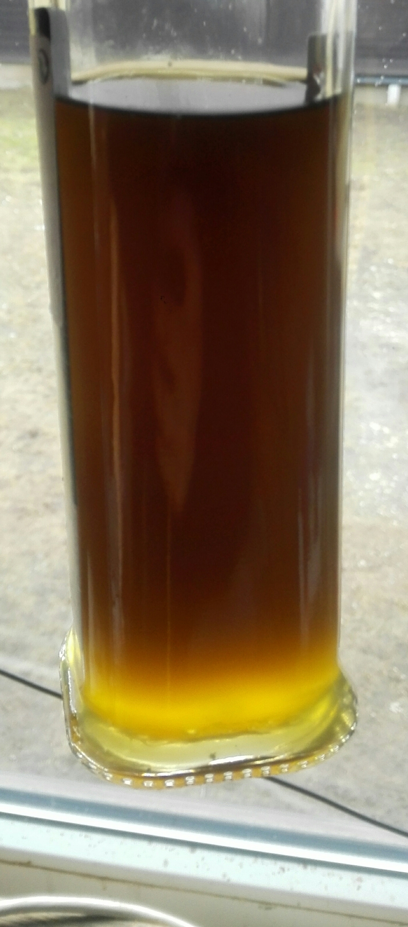

Pilt Vana pidurivedelik

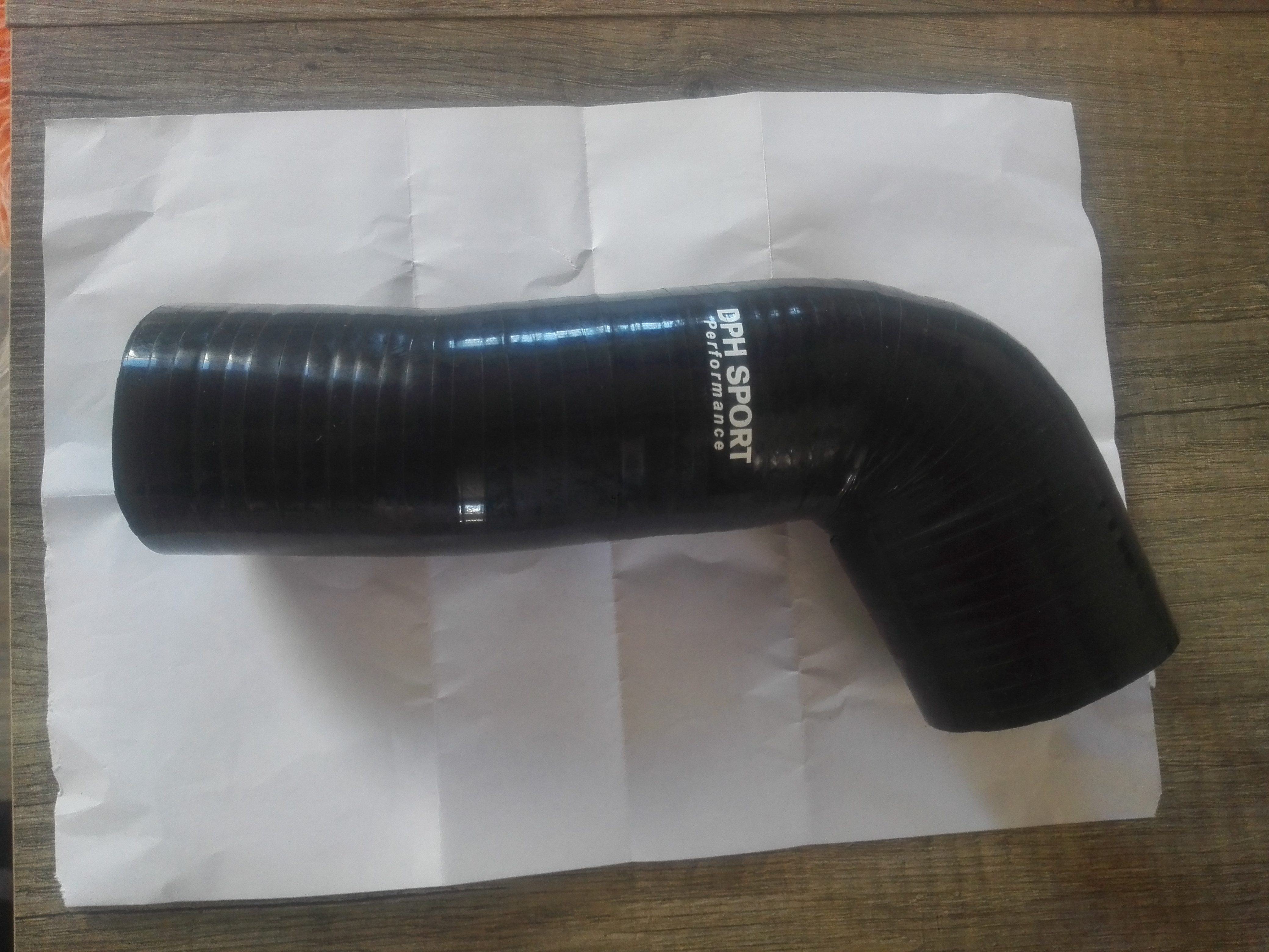

Auto sai turbo resonaatori asemel silikoontoru. Vanal olid juba tihendid väsinud ning sai otsustatud toru kasuks.

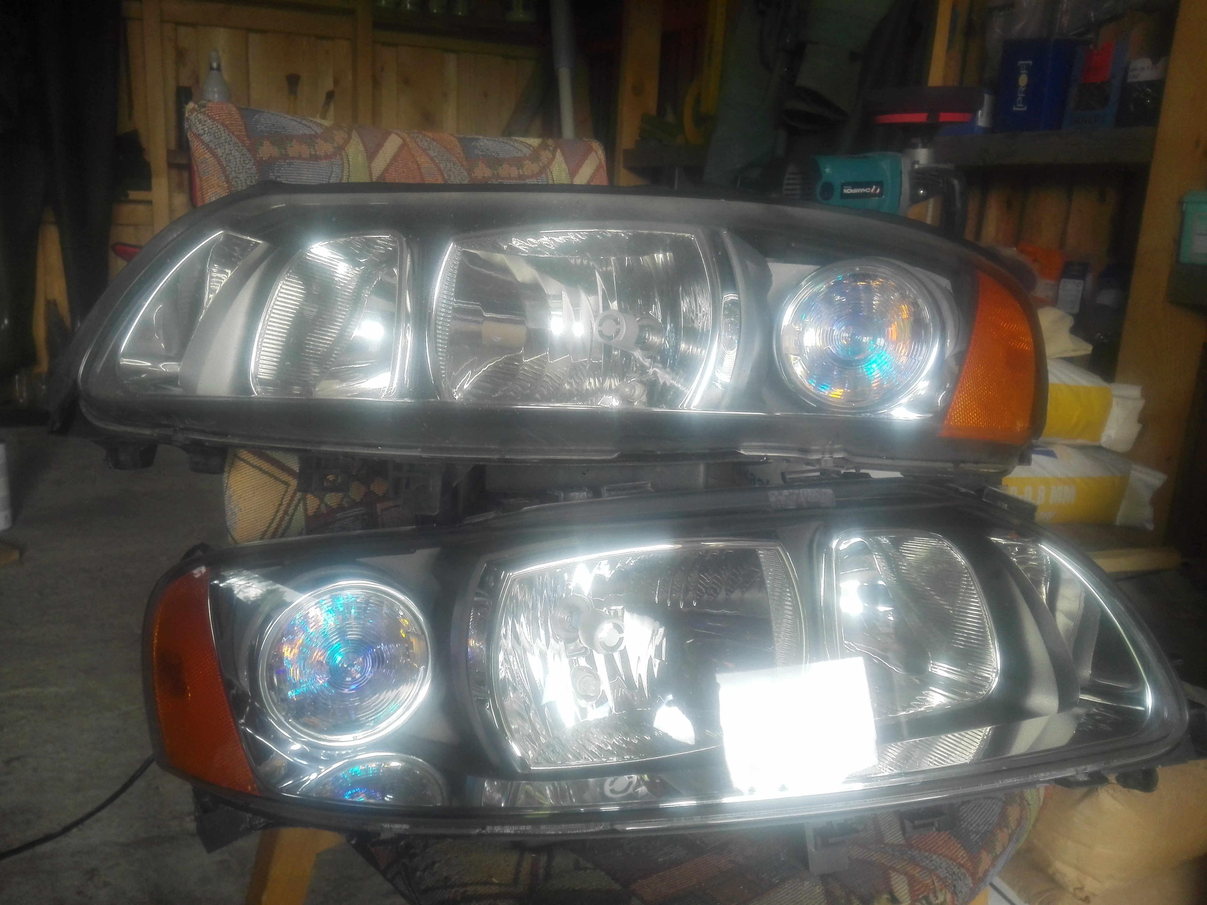

Kuna esituled hakkasid ülevalt äärtest juba väsimuse märke näitama ning samuti olid need ka hästi kivipritsi saanud, siis sai ka need taastatud. Olukord oli sõna otsese mõttes s*tt, seega alustasin 240 kuiva paberiga ning liikusin sealt edasi vesilihviga kuni 2500. Sealt poleerimine Scholl Concepts S3 XXL ja Scholl Concepts S20 Black'iga ning lõpuks kaitse Gyeon Q2 Trim'iga. Peaksid kestma nüüd hästi. Udukad läksid samuti taastamisele.
Üleval tegemata, all tehtud tuli.
