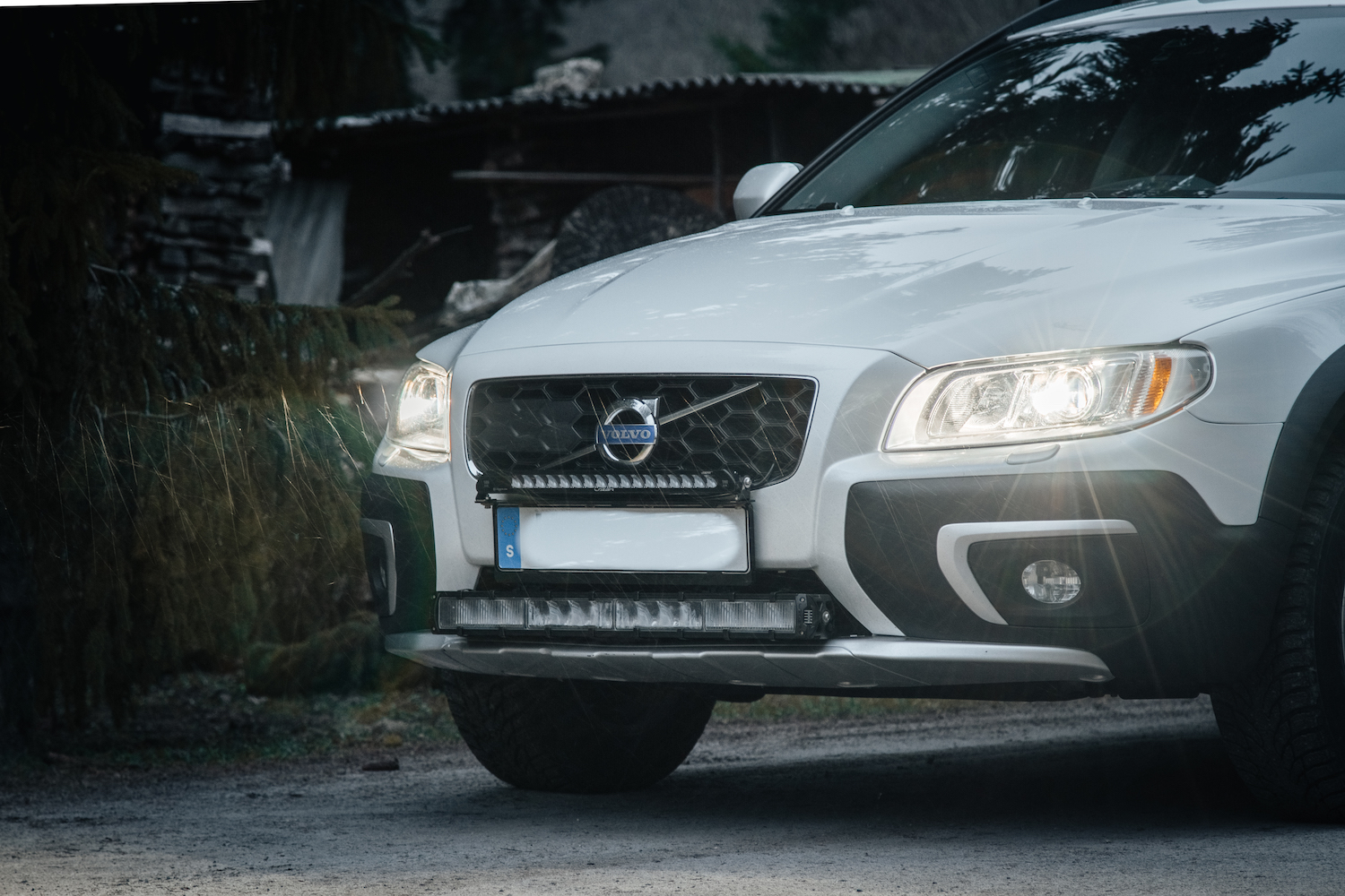

Mootoririhm sai kõige juurdekuuluvaga vahetatud, mootori õli koos filtritega, Haldex 5Gen. pumbas õli kaks korda, kütusefilter, aknad toonitud. Porilapatsid paigaldatud, tagumised kettad ja koltsid. Led paneelid kõik külge monteeritud koos tarkvaraga süsteemist juhtimisega.

Lazerid ja masin lähemalt ära nähtud, vägagi 5+. Silmanägemine taastub veel mõnda aega
