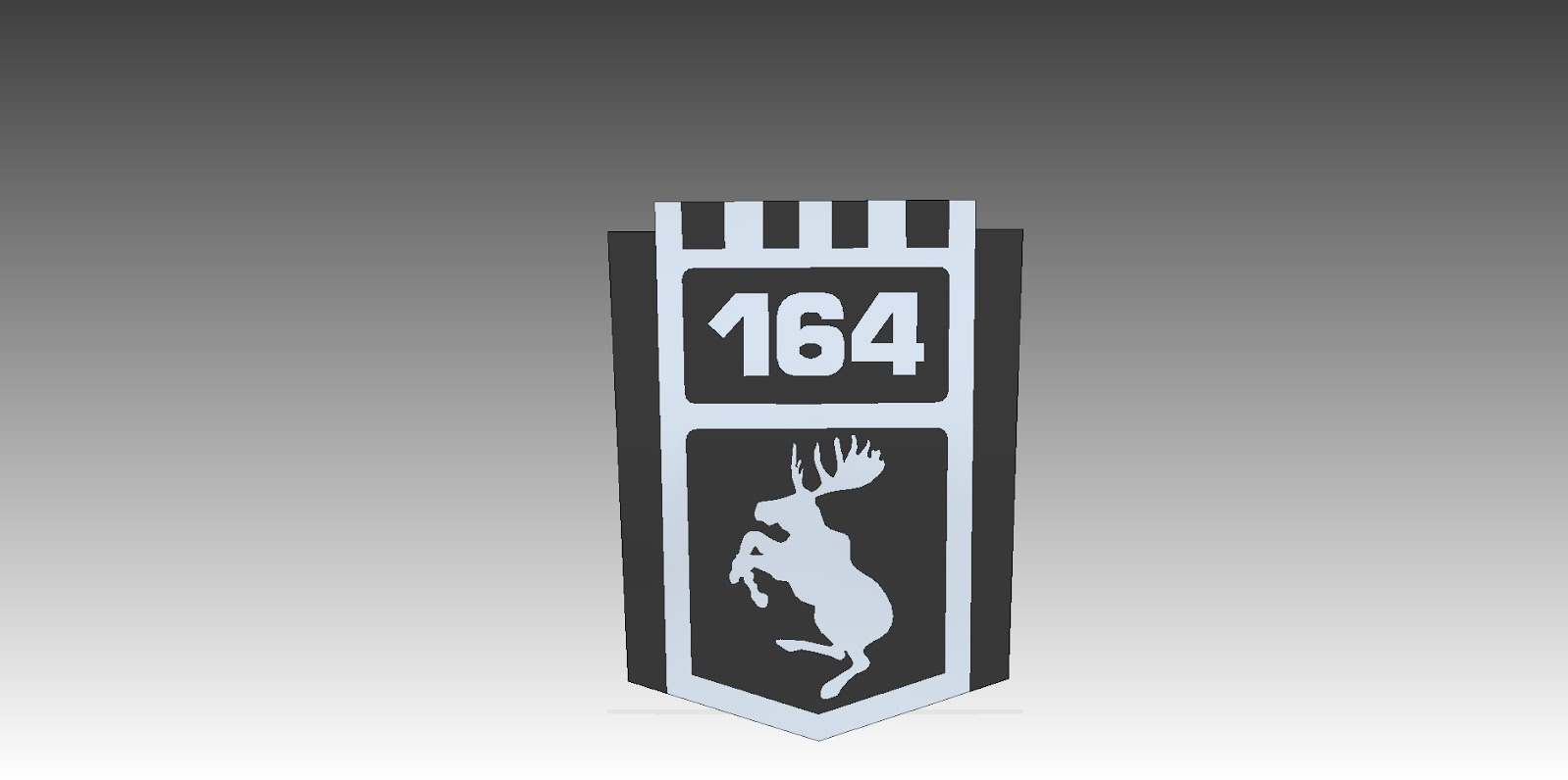

Vajalik tuleb ühendada kasulikuga ning sealt tekkiski mõte freesida veidi uuem embleem.
Naaber, kellega ma masinat toomas käisin mainis vahepeal, et nüüd peaks masinale prancing moose'i külge kruvima. Mulle hakkas see mõte päris meeldima.
Logo algse plaani võtsin originaalselt volvo esitiival olevast logost.
ja lisasin sellele siis põdra
CNC'le töötlus
Musttöötlus 3mm freesiga
Puhastöötlus 1.5mm freesiga, mis tegelikult peaks olema 1mm, kuid eelmise testi käigus suutsin selle ära murda ning uued saabuvad alles esmaspäeval
Embleemi katmine šellakiga (shellac)
Selline toode, kui keegi huvi tunneb.
