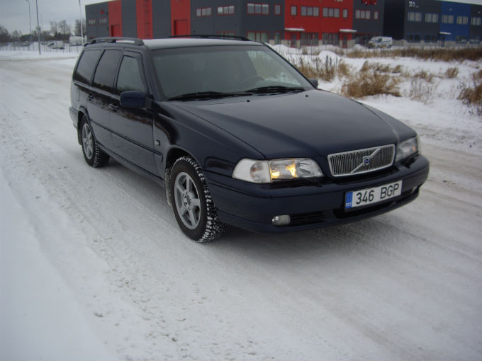

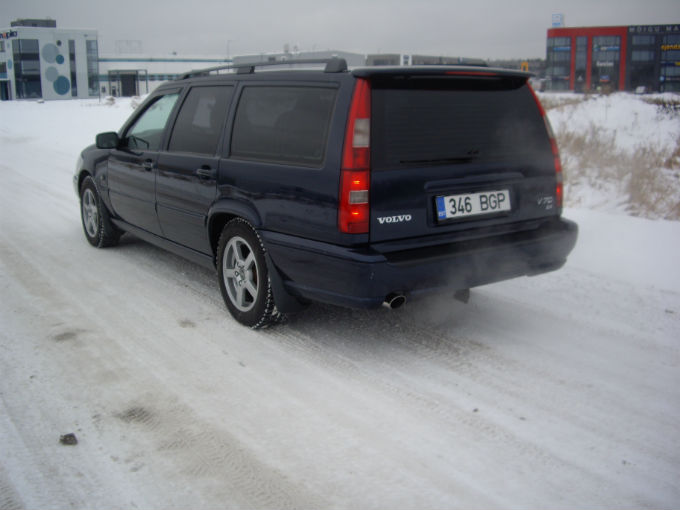

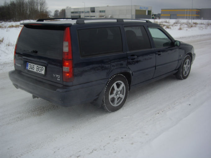

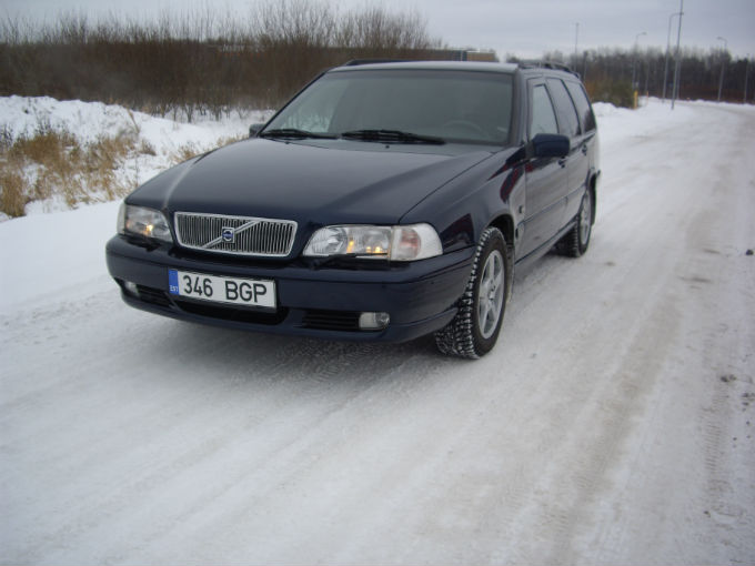

Ammu pole Sinisest Noolest endast pilti teinud. Kuna täna oli temperatuur vahelduseks nullis, kasutasin juhust ja pesin Volli puhtaks.
Hea on ikka temaga sõita, lõpuks :)

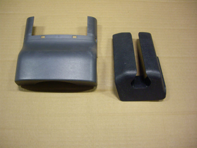

Kuna polstrit pole eeldatavasti nüüd tükk aega vaja eemaldada, sai lõpuks paigaldatud ka kate, mis varjab ära peegli kinnitused. Vanad tüüblid olid kõik katki, mistõttu tükk ei püsinud hästi kinni. Info-Autost said ostetud uued tüüblid ja küljes ta oligi.

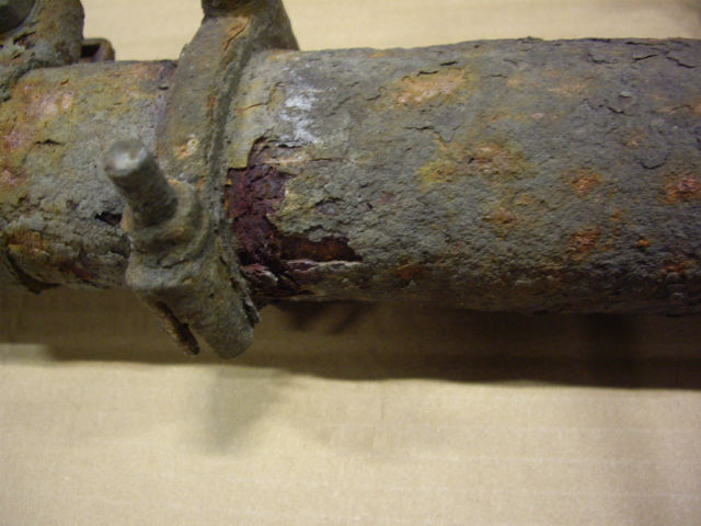

Nagu näha eraldus aasta alguses auto alt päris korralik torujupp, mille seisukord polnud lähemalt uurides enam kiita. Jätkamisi ja klambreid oli vahel nii palju, et päris hästi ei saanudki aru milleks see kõik vajalik oli.
Kui juba nii juhtus, siis vahetasin üksiti ka summutiotsiku natuke kobedama vastu ja käisin tagumised tripid üle.
