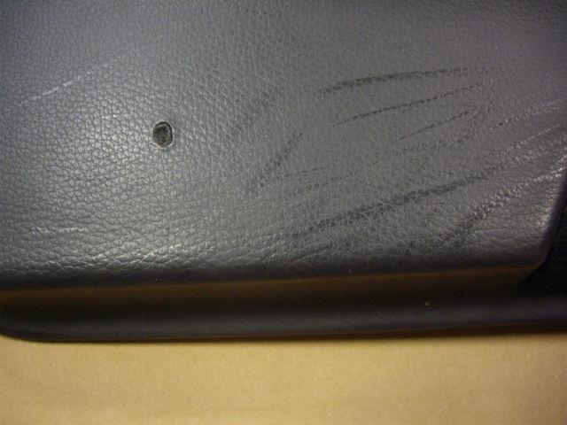

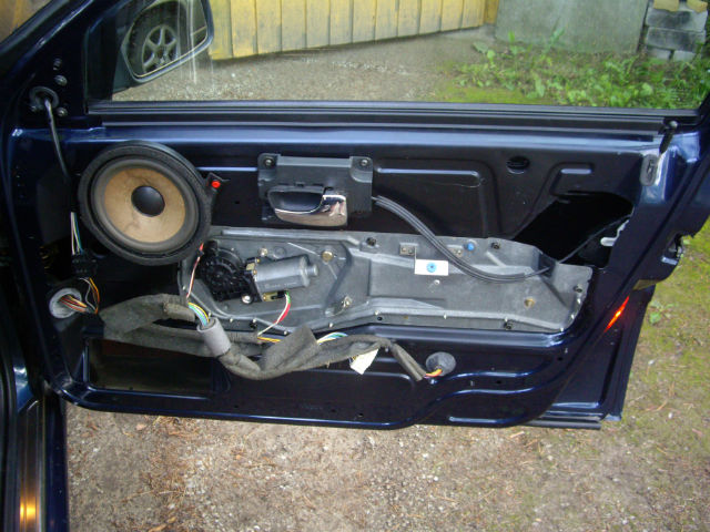

Peale polstri eemaldamist vaatas vastu kaos. Kõik plastikud olid ukse küljest puudu avades tee tolmule, mida oli seal polstri all lademes. Kõlaril puudus kinnituskruvi mistõttu see püsis kuidagi küljes ainult tüüblitega. Lisaks puudus veel kaks augu katet. Et seal üldse midagi tegema hakata, tuli uks esmalt puhtaks pesta.

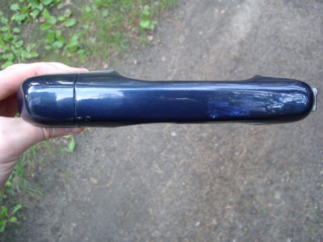

Keerasin üle ka kõik kruvid, millest osad olid pooleldi lahti. Ei teagi mis selle uksega kunagi juhtunud on ja miks ta nii kehvalt oli komplekteeritud. Üks pakkimine oli, et v-o on kunagi küljeklaas puruks löödud, mille vahetamiseks on see uks tulnud kunagi lahti võtta ja siis üle tagumiku kokku tagasi laotud. Värvitud pole seda ust kindlasti. Kuna mul neid plastikuid kuskilt võtta polnud, sain veel ühe korra Vääna-Jõesuus käia. Nüüd sai uks komplekteeritud nagu kord ette näeb.
Käepideme asendamisel läks aga midagi viltu. Uks hakkas järjest halvemini lahti tulema ja enam ei avane üldse. Peab vaatama milles see kala täpsemalt on. Omast arust sai küll õigesti kokku, aga ju siis jääb insener-tehnilisest haridusest väheks, et Volvol käepidet vahetada :D

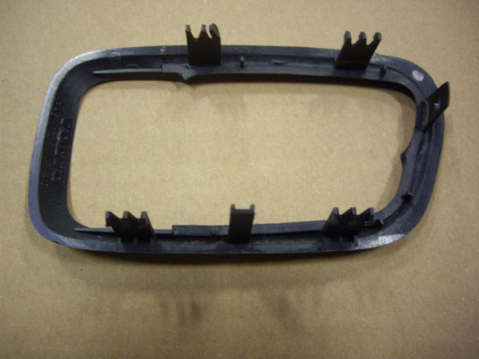

Polstri eemaldamise käigus selgus ka, et sisemise lingi ümbrise kinnitused olid katki.
Kontrollisin ühe korraga kõik üle: neljast oli terve üks. Seega sai käidud Info-Autos ja ostetud kolm uut lingiümbrist.

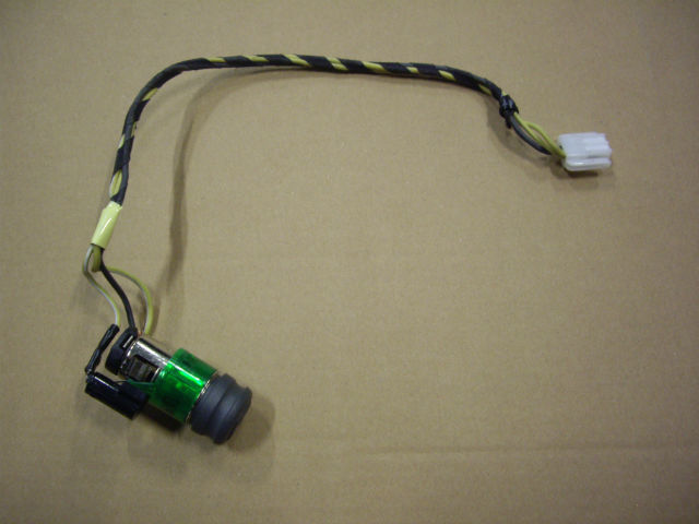

Aeg ajalt vaatasin ka mida põnevat foorumis toimub ja hoidsin silma peal meie varuosade rubriigil. Ühel heal päeval hakkas silma 99a V70, millest veel üllatavalt palju järgi oli. Mind jäid painama uksepolstrid. Minu omal oli ju parem tagumine liimist lahti ja juhiukse polster oli juba ostmisest saati lipa lopa küljes. Jällegi üks asi millega iga päev paratamatult kokku puutud kui autoga sõidad ja mis närvi ajab. Keskmine osa oli korralik, aga välimine pool (või raam, kuidas soovite) oli rikutud ja sestap ma ei viitsinud sellega mässama hakata- mis ma temast ikka kokku liimin kui nagunii tuleb korralik otsida.
Kahjuks asusid ihaldusväärsed esemed Võrus ja kummalgi polnud head ideed mismoodi nad tee Tallinnasse võiks leida. Igaks juhuks broneerisin nad ära. Cargoga ei julgenud saata, natuke liiga õrnad asjad. Bemmi poritiivaga olen kunagi katsetanud, see oli kätte saades nii propelleris, et tükk aega mõtlesin kodus mis krdi asi mulle saadeti. Kuna mingit paremat ideed ei terendanud, tegime naisukesega ühel ilusal päeval koos Võru tripi. Pakkus ennast minu suureks üllatuseks kaasa ja muidugi polnud mul midagi selle vastu. Päevaga oli tõsiselt vedanud- ilm oli ilus ja päike paistis. Kuigi jutu järgi korralikud olin lasknud eelnevalt polstritest ka pildid saata, et oleks ikka kindel ja teaks mis asju ma täpselt ostma sõidan. Polstrid olid tõesti korralikud ja läksid pikemalt mõtlemata loosi. Lisaks võtsin sealt veel aknapesuved. paagi korgi, sigaretisüütaja koos juhtmestikuga ja sain ka korraliku tagumiste udukate lüliti. Nüüd on kõik lülitid armatuuris terved ja istuvad ilusti oma pesades.

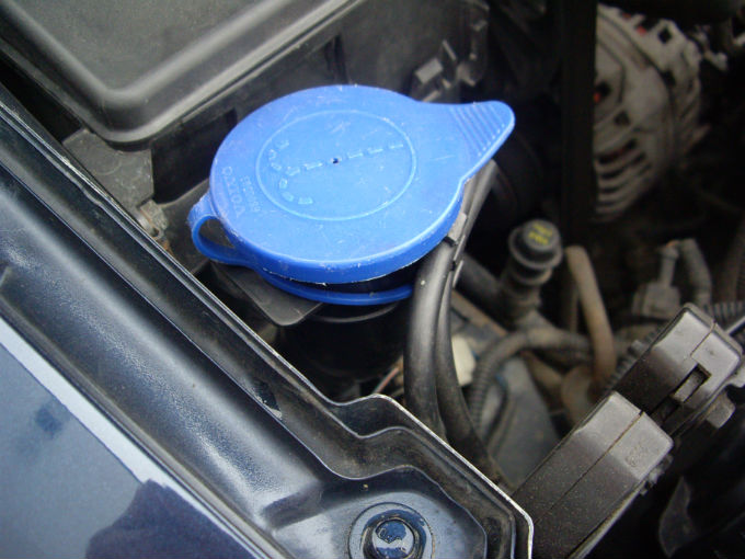

Vanal paagi korgil puudus kinnitus, mistõttu ta käis lihtsalt peale ja ära Ning sigaretisüütaja tegin ise lolli peaga katki. Ta nimelt ei tahtnud kuidagi oma pesas püsida vaid kukkus alla kui soovisid sinna ntx telefonilaadjat ühendada. Üritan siis ühel päeval enda arust kaval olla ja teise nurga all kinnitada. Kavalus maksis kohe ka kätte, aga kasu polnud sellest midagi. Hiljem muidugi avastasin, et minu fäänsil puitimitatsiooniga keskkonsoolil on vastavad kinnitused juba ammu ära murtud ja süütaja ei saagi seetõttu "õhku" kinnituda. Viimane avastus ei meeldinud mulle kohe üldse mitte. Nüüd tuleb mul igas mõttes korralik kasutatud keskkonsool leida, mis läheks ülejäänud autos oleva "puiduga" ka kenasti kokku. Palju õnne mulle, huvitav mitu aastat mul selleks kulub? :roll: Kui tal ühes ääres pragu ei oleks, siis ma v-o aretaks ise sinna alla mingid kinnitused, aga nüüd peab minema ikkagi teist teed ning leidma korraliku uue.

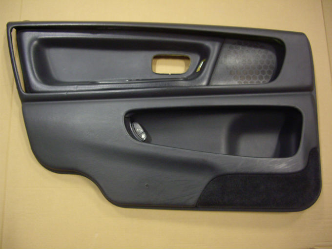

Selle eest olid autol nüüd korralikud uksepolstrid küljes. Juhiukse polster oligi sõna otseses mõttes kaheks tükiks ja kui alumisse äärde keeratud kruvi välja arvata, kinnitus keskmise torxi ja tervelt 3 tüübliga. Uuel polstril sai igaks juhuks paar tüüblikinnitust üle liimitud ja paigaldatud kõik terved tüüblid. Uks hakkas hoopis teise häälega kinni käima ning auto on ka vaiksem. Täiesti loogiline kah ju.
Ka tagumine polster sai natuke kõpitsemist ning leidis siis oma õige koha. Asendatud sai aknalüliti, mis oli varuosa doonoril korralikum. Mõlemad uksed pesin muidugi enne puhtaks.

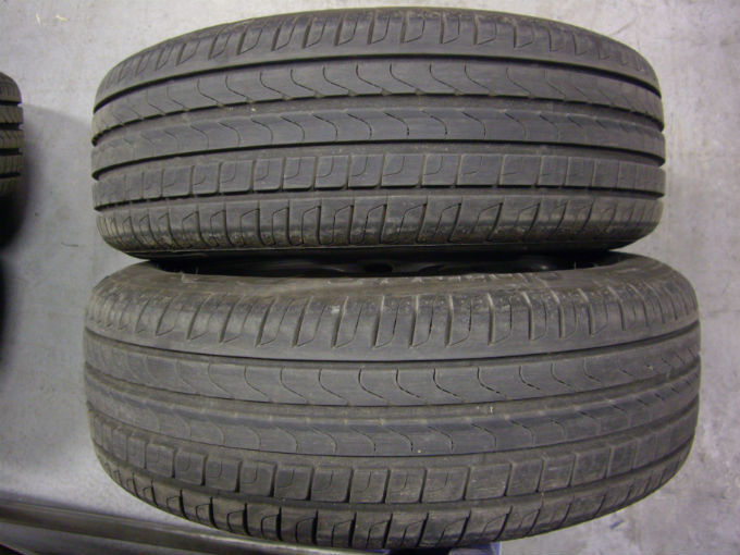

Natuke tuleb vist ka ratastest rääkida. Talveveljed olid nii õudsad, et ma ei unustanud neid isegi terve suve jooksul. Eelmisel aastal sai lubatud, et sellisel kujul nad enam alla tagasi ei lähe. Kuna talv pole enam mägede taga, võtsin nõuks teema päevakorda tõstatada. Saatsin nad Tartsusse Powderstudiosse tegemisse. Liivapritsitakse ja tehakse korda ääred, peale mida krunditakse, värvitakse ja lakitakse. Värvida oleks saanud ka Tallinnas, kuid selliste äärtega ei näinud asjal mõtet. Loodame, et saavad head. Korralikud naastud on mul õnneks olemas.
Küll aga olid mõttekohaks suverehvid. Neil oli täpselt nii palju mustrit, et järgmine suvi turvaliselt ära sõita. Oma 3-4mm oli kindlasti. Jäin vaatama uute rehvide hindu, mis hooaja lõpus enam üldse kallid ei tundnud. Kuna vanadele rehvidele tekkis kohe ka huviline polnudki rohkem midagi mõelda.
240Euri eest valisin Pirelli Cinturato P7`d. Mõõt on klassikaline 205/55R16 ja toodetud on nad selle aasta 29. nädalal ehk tõesti uued mitte 1-2a kuskil laos seisnud.Näitajad on eeskujulikud, kuid mitte parimad ehk testides on olnud 2-3 koha rehv. Mulle käib küll. Vanadega võrreldes on kindlasti pidamine parem ja vaiksemad oleksid nagu ka, kuid eks selliseid omadusi võikski uuelt rehvilt eeldada.

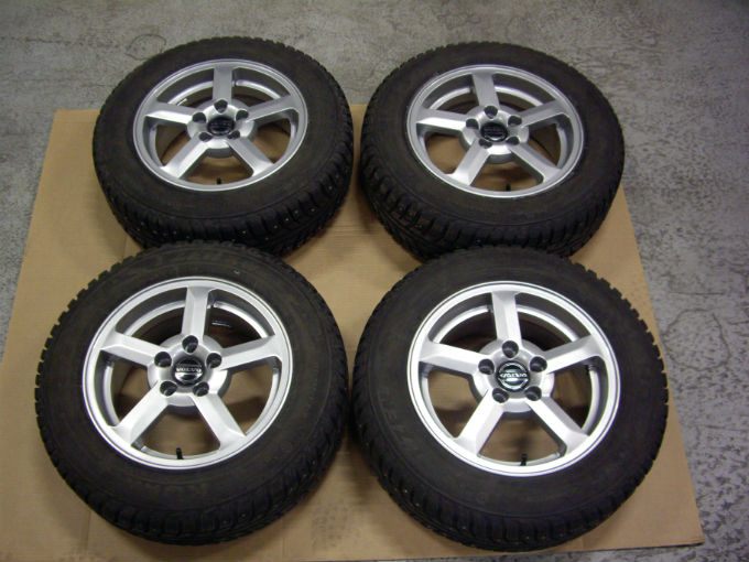

Nüüd on mõlemad jooksud, nii suve- kui ka talveveljed, renoveeritud.
Ise olen tulemusega rahul ja minu poolest võib talv tulla.

Kuna me teeme pulbervärvide teemal tihedalt koostööd, siis sain tava hinnakirjast natuke parema hinna, aga üle saja läks ikka, nii palju võin öelda. Muidu tavahind sellisele jooksule on neil vist 150Euri. See siis ainult värvimine, pole kindel kas äärte korda tegemine sinna sisse kuulub.
Ega ma muidugi poleks seda asja üldse ette võtnud, aga aasta jooksul ei jäänud ühtegi korralikku 15" jooksu velgi silma. Täitsa hämmastav värk tegelikult. Enamus mis müügis olid, nägid juba väljastpoolt kordades hullemad välja kui minu omad. Sel juhul kaob nagu ostmise mõte ära. Ja suuremaid velgi ei tahtnud talveratasteks võtta, nende 15"ga hea pehme lasta ning väga kerge on neid konkreetseid velgi ka puhastada.
