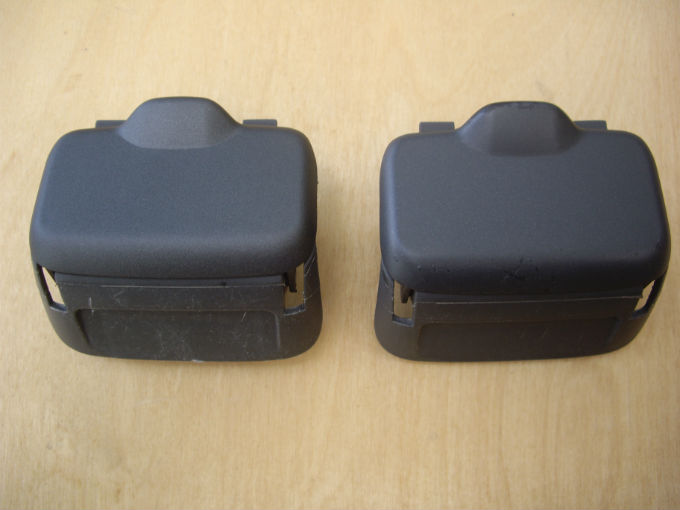

Täpselt nii. Üles libistamisega muidugi tuleb olla ka ettevaatlik, et polstrit samal ajal väga palju allapoole ei hakka painutama, kuna siis purunevad tüüblid. Aga neid osta on siiski tunduvalt odavam kui seda ülemist riba.
Kasutaks siinkohal juhust ja raporteerin, et luugi polster on küljes nii nagu kord ette näeb. Võiks justkui eeldada, et vaikus on nüüdsest majas ja ega nii on ka. Päris hea on sõita. Tundub, et mürasummutuse paigaldus polnud kah päris aja raiskamine, sest kõrva järgi on varasemega võrreldes vaiksem.
Mingi aeg mängisin veel tagaluugiga, kuna see ei sulgunud nii ideaalselt kui võinuks. Tuli vastust natuke paremale poole nihutada ja sellest hetkest laabub luugi sulgemine hoopis ladusamalt. Kõik sellised pisiasjad, aga nendest väikestest asjadest auto kasutamise mugavus just alguse saabki.
Täna jäi mulle konks "jalgu". Otseselt ei oskagi öelda miks oli vaja sellega jahmerdama hakata, aga tuli järsku mõte uurida kinnitust. Mis ma temast niisama ikka kaasa vean kui otsest vajadust ei ole. Lähemalt uurides selgus, et konks kinnitub kahe poldiga. Õnneks ei olnud mutrid lootusetult kinni roostetanud ja sain nad ilusti lahti ning konksu kätte. Oma 5-6kg kaalub see rauast junntükk käetunde järgi küll. Puhastasin ta ära ja jätsin garaaži riiulisse, v-o kunagi lasen liivapritsida ja musta pulbervärviga üle lasta. Poltide keermed said puhastatud ja määritud ning pandud uued mutrid. Ikka selleks, et oleks hea lihtne lahti keerata, kui peaks olema vaja konksu paigaldada. Vahelduseks on ahtri clean look päris hea.
Ja siis veel eesmised peatoed, mis olid ostmisest saati sõites häält teinud, kuna annavad oma pesades natuke loksuma. Vastavas alateemas kurtsin lõpuks oma muret ja üks abivalmis kodanik soovitas nööri. Ei, mitte poomiseks. Tõmmata seda paar tiiru ümber peatoe jalgade, et seeläbi kinnitustest tihkemaks saada. Mõte iseenesest tundus hea, kuid minul see soovitud tulemust ei andnud. Ilmselt oli nöör liiga peenike ja ei täitnud oma eesmärki. Aga ca 3mm jämedune must elektrijuhe tundus täpselt see mis vaja. Kasutasin seda mõlemal peatoel ja peitsin otsad hoolikalt ära, et aretus silma ei jääks riivama. Valisin prooviringiks tänava, mis mõnes paremal järjel riigis oleks ilmselt liiklemiseks suletud. Vaikus. Yess!

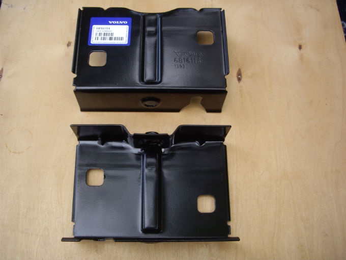

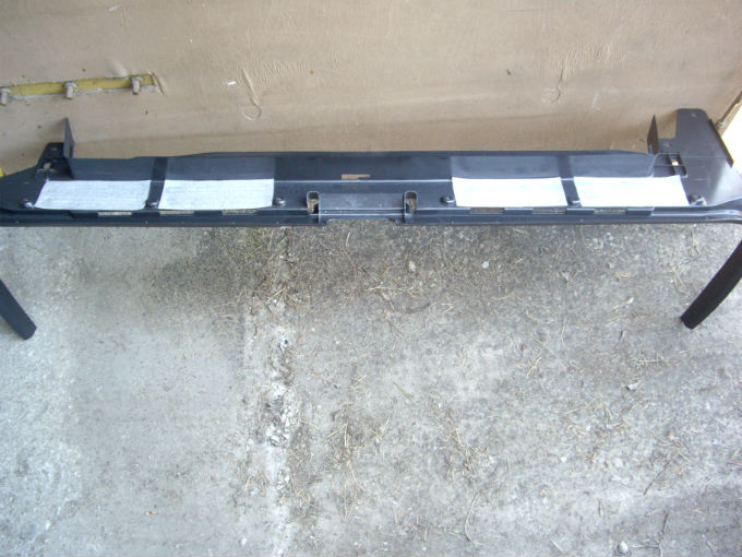

Kuna ma olin omale pähe võtnud, et konksu tala tuleb maksu mis maksab eemaldada, keerasin pagasniku pahupidi otsides kinnitusi. Neid ma muidugi ei leidnud, kuid kunagi pole halba ilma heata. Eemaldatud läveplastiku all oli jube palju mustust ja liiva ning üldse oli see elu seal kaunikesti käest ära lastud. Kokku ladumine sellisel kujul ei tulnud kõne alla ja nii tuligi järjekordne pagasniku puhastamine ette võtta.
Kui kultuurikiht oli eemaldatud selgus, et plastik oli pidevalt vastu kere hõõrdunud ja kahjustanud sel moel ka värvi. Liimisin sinna õhukese kihi pehmendust vahele ja asendasin ka ühe katkise tüübli, mis juhuslikult kodus olemas oli. Viimasel ajal on komme asju väikese varuga osta ja peab ütlema, et see tasub ennast ära. Pole vaja iga väikese asja pärast esindusse joosta.
Nüüd võis asjad omale kohale tagasi tõsta
Vahepeal selgus muidugi, et tala kätte saamine polegi nii lihtne nagu lumme pissimine. Osad kinnitused jäid lansekate sisse peitu ja ilma stanget maha võtmata ei saa neile kuidagi ligi. See info nurjas ühtlasi minu plaani kasutada tala koos konksuga ainult siis kui vaja on ning muul ajal sõita ilma. Noh hüva, aga ülejäänud kinnitused tuli sellegi poolest liikuma saada. Ega ma muidugi ei uskunud, et nad päriselt lahti tulevad. Algatuseks tuli soetada mõned puuduolevad tööriistad ja pihustatavat roostesurma. Kuid sellega leotades ja meelitades andsid kõik poldid ennast lõpuks elusalt kätte, kuigi väljast olid nad hirmroostes. Kvaliteet rsk. Üks näide: polti mida muidu oleks saanud keerata 14 padruniga, sai lõpuks kinni hoida 13 silmusega. Kui osa materjali oli ümbert ära pudisenud istus täpselt peale. Ja kui sellega ka hakkas üle keerama, aitas isasem tellitav võti lõpuks hädast välja. Ma olin suht kindel, et on kaks varianti: kas keeran kandid lootusetult maha nii et tuleb hakata ketaslõikuriga päid maha võtma või keeran poldid lihtsalt pooleks.
Kinnituspoldid ja mutrid ostsin kõik uued roostevabast ja läksid ajutiselt määrdega uuesti külge.
Pistiku mutrid pidin kah ikkagi roostesurmaga lahti meelitama, sest mul oli seda kinnitust vaja, ei viitsinud uut tegema hakata. Pistik läks kah hetkel uute mutrite ja määrdega kokku. Hiljem on lihtsam uuesti lahti võtta.

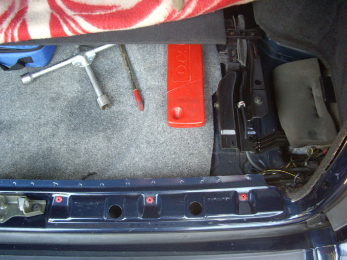

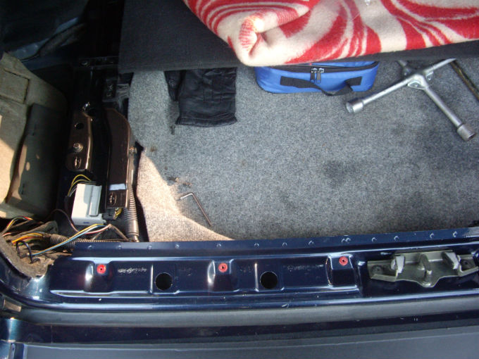

Pagasniku lammutamise käigus leidsin muu hulgas salongist juhtme ühendused üles- asuvad tagumises parempoolses nurgas. Nüüd kui pinnas oli tala kätte saamiseks ja pistiku/juhtme vahetuseks ette valmistatud, tuli välja mõelda võimalikult loogiline edasine töökäik. Tõenäoliselt on see töö mõistlik ette võtta, kui tagastange läheb värvimisse kuna selleks tuleb stange nagunii maha võtta. Kas see juhtub juunis või juulis näitab aeg. Siis saab tala demonteerida ja koos konksuga liivapritsimisse ning seejärel pulbervärvimisse viia. Põhja all toimetades jäi ühtlasi silma, et stange tagumised kronsad eksisteerivad üksnes visuaalselt. Lähemalt uurides on nad roostetanud õhukeseks nagu paber ja täiesti pudedad. Ei julgenud neid praegu rohkem puutuda kuna mõlemast sain võrdlemisi kergelt augud läbi. Sellises seisukorras nad kindlasti külge tagasi ei lähe ja kuna kasutatud kujul on nad arvatavasti kõik rohkemal või vähemal määral otsas, tuleb minna esindusse uurima mis raha nad maksta võiks. Siis peaks vähemalt teoreetiliselt hea saama. Vot blin, mine veel järelkäru laenutama... tühja kohapealt koorub prahi veost selline projekt, et anna olla

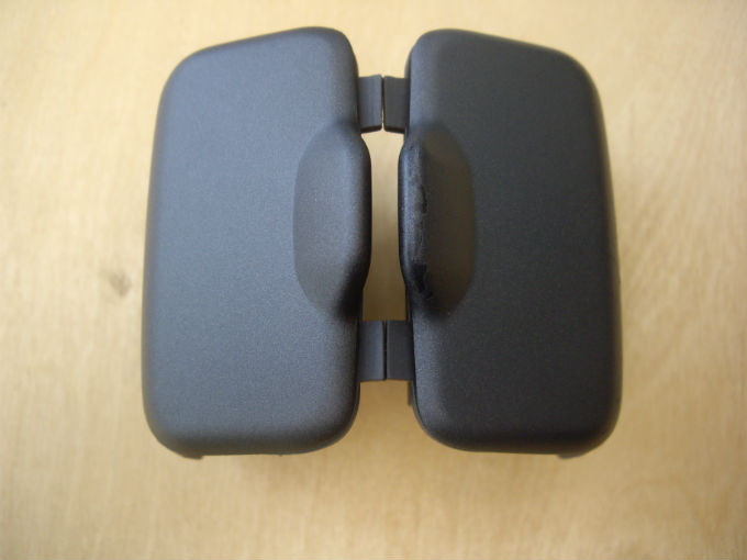

Mina käisin Info-Autos ja ostsin mündihoidikule uue kaane ja tagastangele uued kronsad. Tegelikult tahtsin uuena osta terve mündihoidiku kuna tagumised kinnitused olid katki ja asi ei püsinud seetõttu hästi kinni, kuid alumist osa enam ei toodeta. Ostsin siis ainult kaane kuna selle värv oli ajaga koledaks muutunud ja kasutatuna nad kah juba parajad nässid. Tervete kinnitustega alumise osa leidsin hiljem kogemata oma jupivarudest. Jajah, on juba tekkinud selle ajaga väike hulk varuosi koju, mis on kõrvale tõstetud lootuses, et ehk kunagi läheb vaja
Tagumisi kronsteine ma isegi ei kaalunud kasutatuid osta. Kui tagastange järgmisel aastal värvimisse läheb on need nüüd kohe vajadusel võtta ja hea külge keerata.
