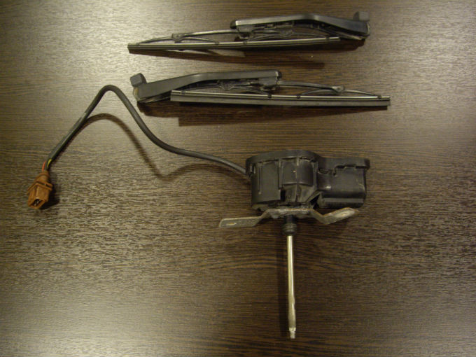

Mingi aeg käisin Kristjanil külas. Tal oli juhuslikult pakkuda töötav vasakpoole kojamehemootor ja mõlemad varred tulede kojameestele.
Kuigi autol küljes, on praegune vasakpoolne vars tegelikult utiil. See kulukas ja tülikas viga sai ootamatult mugava ja soodsa lahenduse. Tänud Hypnotiza! Nüüd tuleb nad veel ainult külge panna :)

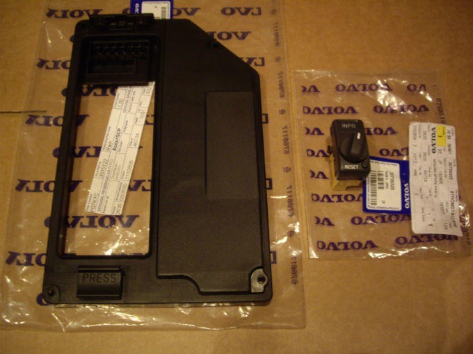

Et pimedale kompuutri lülitile mingit asjalikku lahendust ei terendanud sai ta Info-Autost uust ostetud. Nüüd on kõik lülitid armatuuris toimiva valgustusega. Lisaks sain kätte uue kaitsmekarbi kaane. Lolli pea ja toore jõuga lähenedes on selle kinnitusel halb omadus katki minna. Minu autoga oligi nii juhtunud.
Nagu ootamatult selgus on terve kinnitusega kaan järelturul küllaltki defka kaup. Kuna mul puudub erinevate vrakkide külastuseks aeg sai seegi varuosa peale natukest järelemõtlemist uus ostetud. Väga mõistlikku raha just ei maksnud, aga vähemalt on ta nüüd terve ning vesi ja niiskus ei satu sinna kuhu pole vaja.

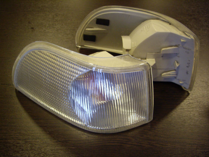

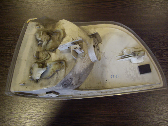

Ühel ilusal päeval avastasin, et parempoolne esimene suunatuli püsib auto küljes orig. kinnituste asemel mingi nätsuga. Ta oli ikka täitsa katki :|
See tähelepanek aktiveeris vajaduse uue suunatule järgi. SinineVagun aitas mu selle murega lahkelt hädast välja, tänud talle. Enne kui ma ta külge jõudsin panna, ostis Liiwaannus omale fäänsimad esituled ja originaalid jäid koos suundadega üle. Otsustasin viimastele kiirelt käpa peale panna. Siinkohal räägin ma endale natuke vastu, sest B osad mulle üldiselt ei meeldi ja võimalusel eelistan originaal tükke. Konkreetsed suunakad osutusid lähemal uurimisel võrdlemisi lühikest aega küljes olnud Depo toodanguks. Kuna kinnitused olid kõik terved, tuled nagu uued ja hind hea võtsin nad ära.
Poleerisin nad üle ja täitsa viisakad näevad auto küljes välja. Üks komplekt orig. suunatulesid jäi mul seega varuks.

Paavo abiga õnnestus saada korralik valgustuse reguleerimise lüliti armatuuri. Teine pakutav lüliti oli siiski katki nii et tervete kinnitusetega tagumiste udutulede lülitit on endiselt vaja.

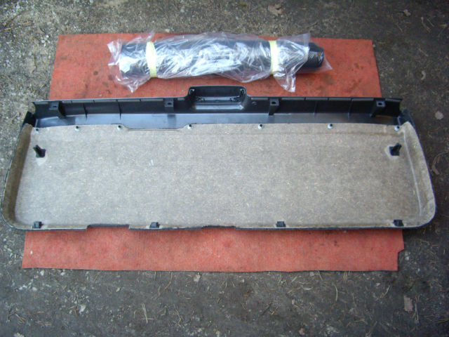

Tagaluugipolstri võtsin ette, sest luuki saab üsna tihti kasutada ja raip hakkas sõites enda olemasolust märku andma. Hakkasin siis uurima milles iva. Tuli välja, et polster oli ülevalt küll ilusti kinni, kuid alt suht lipa lopa. Igaks juhuks oli paremale alla äärde ka üks kruvi sisse keeratud, teisest otsast hoidis käepidemega kinni. Ettevaatlikult eraldasin polstri luugist. Tulemus: ülemised tüüblid olemas, kuid keskmised augud parandatud. Alt kaks tüüblit sootuks puudu. Eks jah, sahtlist on tunduvalt mugavam kruvi võtta, kui minna esindusse mõne sendi eest uusi tüübleid ostma :mrgreen: . Kavas on IAst uurida, kas saab polstri ülemist plastikust osa eraldi osta ja mis see asjake ka maksta võiks. Kogemusest tean öelda, et eelnevalt parandatud aukude tõttu seda polstrit nagunii vaikseks enam ei saa.

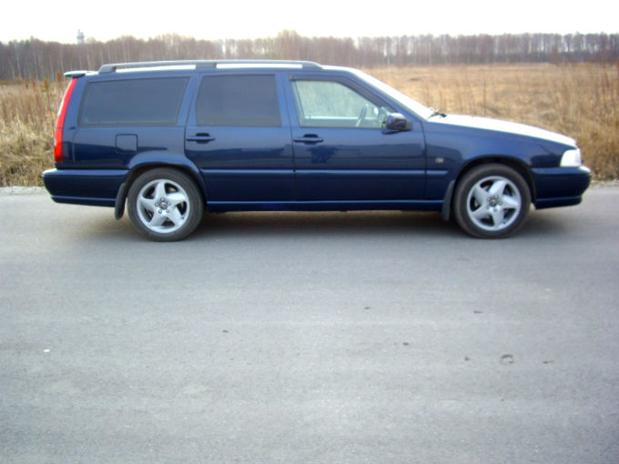

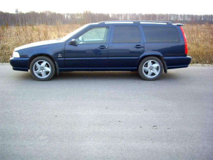

Kui auto on puhas ja ilm ilus tuleb kasutada juhust kuni saab, seega lubatud pildimaterjal. Loodusesse jõudmine oleks juba liiga hea et tõsi olla, aga mingisugused siiski.
Mingi aeg käisin ta poleermasinaga teist korda kah kergelt üle, millest piisas lumeharja tekitatud mikrokriimude eemaldamiseks.
Sisetunde usaldamine tasus seekord ära ja lõunal tuligi juba kenasti vihma. Nagu hane selga vesi või kuidas see vanarahva ütelus oligi :)
Üldplaanis olen saavutatuga rahul, aga pikemas perspektiivis pole maalri külastamisest pääsu. Millal see juhtub, ei tea. Peamiseks probleemiks on see millega vahepeal liigelda. Peab natuke mõtlema.

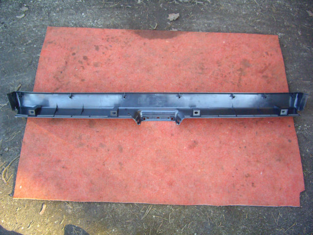

Vahepeal olen ragistanud ajusid mida selle luugi polstriga küll ette võtta. Osad augud olid ju ära rikutud. Ega mingit väga head mõtet pähe ei turgatanud. Paraku on vaja iga päev sõita ja ülemise plastiku kolin hävitas samal ajal minu alles jäänud närvirakke. Lõpuks hakkas endast kahju ja põikasin Info-Autost läbi, et küsida kas seda polstri ülemist osa saab ehk eraldi tellida. Ega ma väga optimistlik ei olnud. Üllatuslikult selgus, et selline võimalus on täiesti olemas. Ega see nüüd jällegi mõistlik või plaanitud ost ei ole, kuid mulle oli ka täiesti selge, et ühtegi teist moodust selle polstri normaalseks paigalduseks ei ole. Ehk siis mõeldud-tehtud ja nädalaga oli asi kohal.
Üksiti võtsin ka puuduolevad alumised tüüblid ligi. Kuna keegi tark oli kunagi polstri alumisse äärde kruvi sisse keeranud, tuli see auk ära parandada. Täitsin augu ära ja korjasin polstri servast nii palju materjali, et selle kannatas näpu vahel tombuks keerutada ja paigaldasin liimi tilgaga ära. Tulemus jäi viisakas- kui otsida ei oska siis parandatud kohta üles ei leia. Ajaviiteks sai polster täna kokku pandud. Kuna see krempel juba laiali oli, ostsin ka vilti, et autot natuke vaiksemaks saada. Seekord paraja paksusega, eelmisesse autosse sai vist liiga õhukeselt kuigi sai kaks kihti pandud.
Natuke oli mässamist, aga lõpuks sai mürasummutus paika. Loodetavasti saab hea. Täna kuivab, homme tahaks paigaldada.
