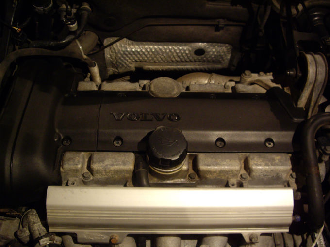

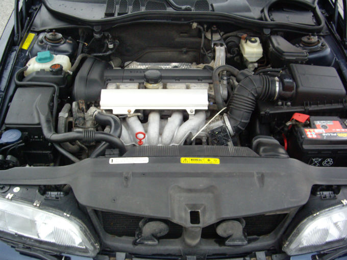

Et sel nädalavahetusel midagi erilist ei toimunud, otsustasin uue pereliikmega tegelda. Alustasin süütepoolide juhtmestest, sest sellelgi autol on plastikrüü aja jooksul lihtsalt juhtmete ümbert ära pudenenud. Sodi oli kõige parem eemaldada tolmuimejaga.
Kõige jämedamast kattest midagi eriti alles ei olnud, aga temaga oli lugu lihtne, sest seda oli mul eelmisest ostust pool meetrit järgi. 10min ja omal kohal ta oligi.
Töö jäi kahjuks pooleli, sest Effex pole laupäeviti lahti ja ei õnnestunud väiksema läbimõõduga rüüd saada. Tuleb mõnel tööpäeval sealt läbi sõita ja asi lõpuni teha.

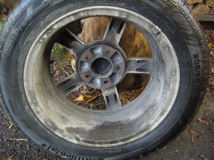

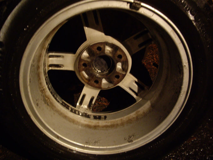

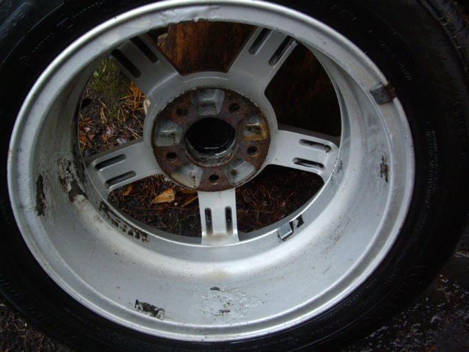

Kuna homme on talverehvide paigaldus, otsustasin veljed puhtaks pesta. Häbi selliseid kärakaid töösse viia. Sellised olid nad konkurentsitult kõik, konkreetne on siis juhipoolne esimene velg.
20min veljehappe ja pigieemaldajaga leotamist ja välja koorus .... katastroof :shock: Polegi enne nii hullus seisukorras velge näinud. Kahjuks pärineb see koledik mu enda auto alt :(
Teised olid natuke paremad...
... aga üldiselt on pizdauskas. Kuna kõikidega on vähemalt korra ka äärekivis käidud, siis ei päästa neid vist ka värvimisega. Liivaprits näritud ääri korda ei tee. Eks elu näitab mis nendega tulevikus saab, vähemalt on nad sirged.
Kui juba rattad õhus olid, siis kontrollisin laagrid ka üle. Tulemus: tagumised korras, esimesed lõtkudega. Mingil ime kombel ei tee nad veel häält, aga usun, et nende lõpp pole enam kaugel. Tuleb vist rihma koomale tõmmata ja detsembri remondilisti lisada. Oli küll mõte neljarattalisele sõbrale kah jõulukingitus teha, aga see idee võtab nüüd natuke argisemad noodid.

Suveks on mul renoveeritud Columbad olemas, aga just konkreetsete talvevelgedega on lugu niru. Täna õhtul on rehvide vahetus ja mul ei jää aega, et nendega midagi ette võtta. Kes oskab pesu käigus sellist üllatust oodata? Talveveljed küll, aga ikka jääb hinge närima, et nad sellisel kujul alla tuleb panna. Kevadel muidugi saab lasta ääred korda teha (õnneks väga hullusti pole viga saanud) ja üle värvida, aga see on alles kevadel.
Millegi pärast kipub värv Volvo velgedelt üldse maha tulema, just seest poolt. Ma olen seda enne ka täheldanud, aga mitte nüüd nii hullusti kui minu omal. Näiteks BMW velgedel, mis olid palju vanemad, pole sellist probleemi täheldanud. Samuti mitte Fordi valukatel.

PostitusPostitas Klamber » 23 Nov 2015, 12:51
Keegi ei viitsi ju velgi pesta seest. Ma küll ei ütleks ühtki halba sõna volvo velgede värvikvaliteedi kohta. Erandina võibolla väljast kroomisarnase lahendusega veljed on seest vähem värvi saanud. Lihtsalt aeg ja korrosioon sööb igast värvist läbi ükskord. Sul pole võibolla itaalia velgi olnud, mis paari aastaga värvi maha viskavad :D Sellele aitavad veel kaasa need rehvimehed kes ei mõista velgi õigesti käppade vahele panna, vaid panevad seest poolt. Muidu kui velgi tahad päästa, siis tõmba see mullitav värv maha, selle all toimub kõige ägedam protsess. Tõmba harjaga puhtaks ja lase mingi tsingikrunt peale talveks.
Aga Martini tööle võib aint 5+ panna..

PostitusPostitas Priit_P » 23 Nov 2015, 13:39
Ma pole just mingi velje ekspert, aga pole jah enne Volvode soetamist sellise koorumisega kokku puutunud. Kõik valukad on olnud vanematelt autodelt, 90ndate algusest või keskelt ja pole olnud märkigi mullitamisest või koorumisest. Võib-olla on siis vedanud. Itaalia tootjate velgi pole tõesti olnud, õnneks, võib vist öelda kui nii kehva kvaliteediga on.
Kusjuures see on väga hea point, ma olen ennegi täheldanud montaažipingi käppade jälgi velgedel seespool. Ka konkreetsetel Volvo velgedel. Millest tulenevalt on mul ka üks teooria tekkinud. Antud tootja värvikiht või värvikoostis ei ole niivõrd tugev või paks, et seda taluda. Käpad tekitavad vigastuse, mille kaudu saab niiskus ja vesi aja jooksul värvikihi alla ning siis on juba pahandus majas. Paks mustuse kiht peal ainult soodustab seda protsessi ja ongi selline pilt nagu näha võib. Eelmise V70 15" veljed on seest enam vähem samasugused ja ega Columbad palju paremas korras ei olnud. Kuid jah, ülejäänud autode velgedel ei ole sellist koorumist täheldanud.

Priit_P kirjutas:Suveks on mul renoveeritud Columbad olemas, aga just konkreetsete talvevelgedega on lugu niru. Täna õhtul on rehvide vahetus ja mul ei jää aega, et nendega midagi ette võtta. Kes oskab pesu käigus sellist üllatust oodata?
Velgi oleks mõistlik pesta pärast hooaja lõppu, muidu hapnevad terve hooaja soolases mahlas. :wink: Siis ei saa värvi koorumist pahaks panna.

Viimase postitajaga olen 110% nõus. Endal kusjurees ongi selline komme küljes, aga nende velgede puhul olen küll lootusetult hiljaks jäänud. Juba rikutud asja ei saa enam hooldamisega parandada, tuleb radikaalsemad võtted appi võtta.

Väikeste sammudega liigume paremuse poole. Eile käisin Effexist läbi, et plastikrüü osta. Toreda üllatusena oli neil nüüd ka 7mm läbimõõduga toode pakkuda. Läks kohe loosi kah, see oli just see mida mul vaja oli. Täna nokkisin need ajaviiteks külge.
Ja seega sai ka lõpuks kate uute poltidega omale kohale
