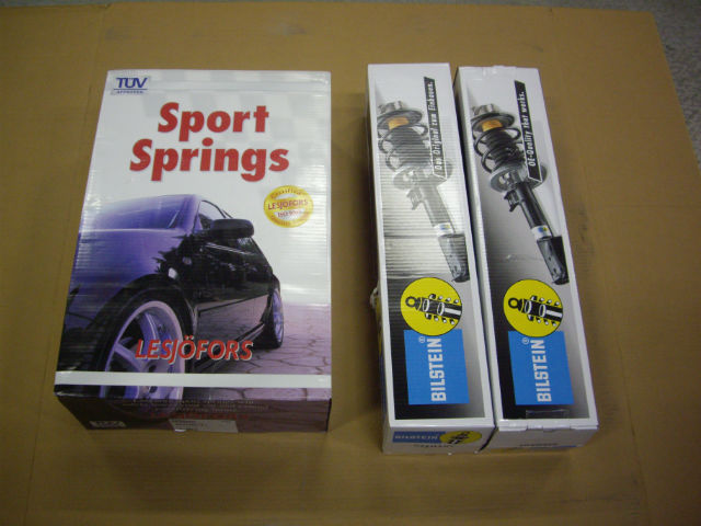

Juba mõnda aega on mind häirinud vedel esivedrustus ja ka vaatepilt ise polnud suurem asi- rattakoopasse mahtus terve rusikas. Maastur, mitte V70.
Selle asjaga oli tagumine aeg midagi ette võtta. Sai ostetud ette uued Bilstein B4`d, sest originaal Sachs`idest polnud enam ilmselt miskit järgi. Samuti sai tellitud uus Lesjöforsi madaldusverdude komplekt -40 mm madaldusega.
Vanad Sachs amordid, mis alt ära võeti, lasidki ennast üsna lõdvalt sisse suruda ja sellesse asendisse nad ka jäid. Originaal amordid, mis neist ikka 19a hiljem tahta. Vanarauaks muutumine on igati loogiline lõpp. Pole vist vaja mainida kui olulist rolli mängivad amortisaatorid esiveolisel autol. Vanad vedrud olid kusjuures mõlemad terved, jätsin need igaks juhuks reservi. Mine tea millal võib vaja minna. Mõistagi läks juhitavus tunduvalt paremaks ja konkreetsemaks ning kurvides pole enam ka sellist kaldumist mis varem. Päris rahul ei saa sellegi poolest veel olla. See krdi pikk kere paindub kurvides läbi nagu tainas. Vaja oleks struti ka ette, siis saaks ilmselt päris hea. Tagumiste vedrudega ei teinud midagi, sest tagumine ots on kõrguse poolest paigas ja seda ma muuta ei soovinud. Tagumised -40mm madaldusega vedrud on üle, kel vaja siis võib märku anda. Usun, et saame kokkuleppele.
Hea on lisaks see, et nüüd on ka esimene ots soovitud kõrgusel- täpselt see mis vaja. Mingi aeg peaks miski fotosüüdistuse kah sellest jäädvustama.
Nii et kindlasti on vaja osta strutbar ette. Lisaks on vaja osta asju, millel pole teelpüsivusega absoluutselt mingit seost. Amorte ja vedrusid alla pannes avastati ülevalt kinnitusest lahti roostetanud vasakpoolne poriplekk. Kontrollisin: vastab tõele ja teeb sõites üsna häirivat häält. Vist on mõistlik siis kohe mõlemad ära vahetada. Lisaks on hakanud parempoolne veovõlliots jälle häält tegema. Aru küll ei saa millest. (tõlkimatu rõve sõim) auto siis kui sellisele tavalisest natuke agressiivsemale kasutamisele vastu ei pea :roll: Ei oska nagu muud öelda... Huvitav kuidas 166kw ja 184kw autod koos püsivad, aga 125kw on pidevalt jupid taga :roll:
