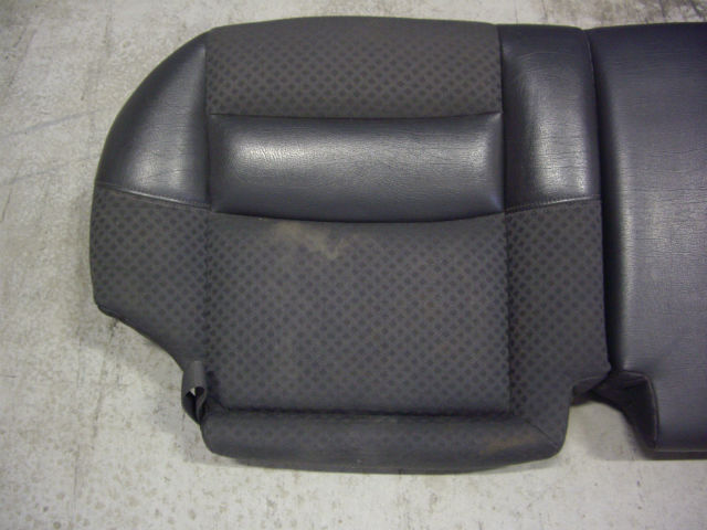

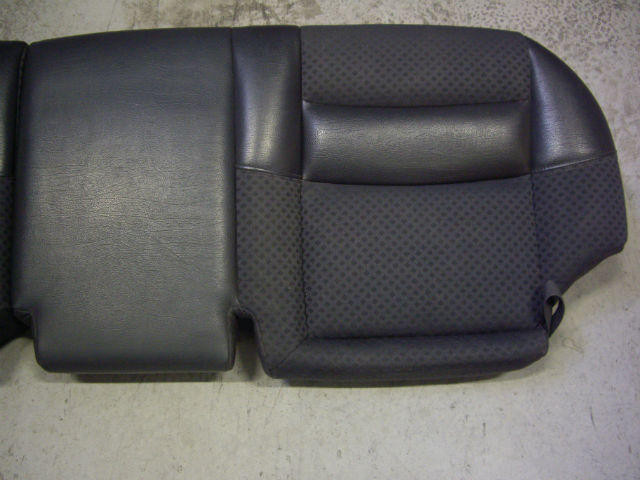

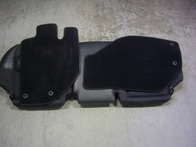

Märtsis sai mingi päev käidud Jõgeval, kust ostsin juba kõneainet leidnud käigukasti. Mainitud agregaat polnud siiski peamine põhjus sinna sõitmiseks. Eelkõige oli mul vaja istmeid, mis läksid täpselt kokku minu autos olevatega. Sest ma olin ju mingi aeg talvel tulise pizza karbiga tagumise istme keskmise osa ära kõrvetanud mille tulemusena ilutses seal nüüd valge laik. Erinevad katsed seda eemaldada osutusid asjatuks. Ütelus "loll pea on ihu nuhtlus" leidis seega järjekordse tõestuse. Pealegi oli müüdav tagumine istmepõhi soojendustega, mis väidetavalt ka töökorras olid. Istmed ise olid küll parajalt määrdunud, kuid mis peaasi- terved. Siin on nad küll juba tolmuimejaga üle käidud.
Istmepõhjad rändasid kohe keemilisse ja koos nendega läksid sinna ka esimesed matid, mis siiamaani tosooliga koos olid. Ajast veel kui salongi radikas lekkis. Võtsin nad tookord autost välja ja rohkem ma neid ei puutunud. Nüüd oli üks käimine
Ootuspäraselt läksid istmepõhjad ilusti puhtaks ja matid ei haise enam jahutusvedeliku järgi.
