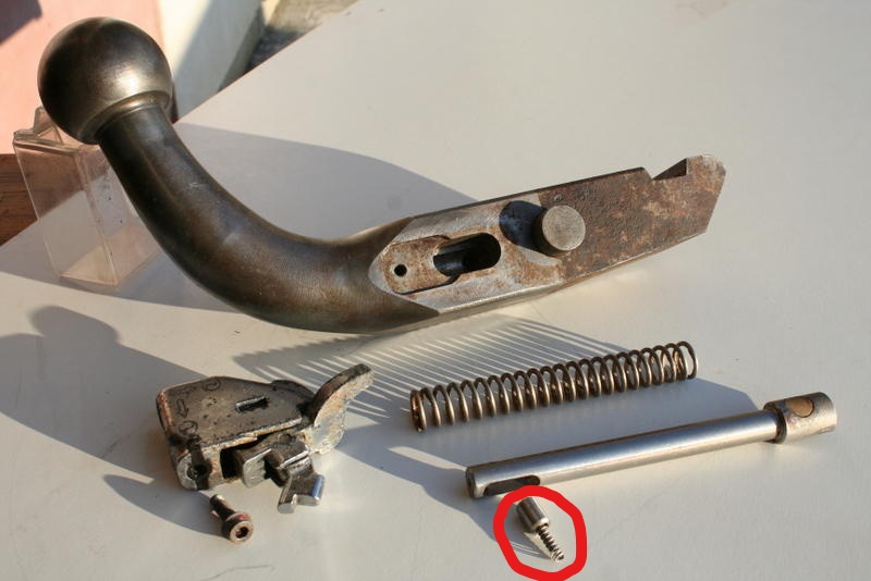

overspeed kirjutas:Proovisin leida ka öhuleket lugejast turboni, kuid esialgu ei miskit. Homme saan kätte uue öhulugeja, eks näis kas numbrid muutuvad.
Seniks lammutasin haakekonksu ... see vötme keeramise asjus.
Auto all oli seda ebamugav teha, vötsin kogu mandi alt ära, et laua peal lihtsam oleks.
Peale kahe-öhtust pusimist, sain löpuks vötma küll sisse, kuid ei keera ta miskit ... niivörd oksüdeerunud. Leidsin siis löpuks ka koha, kuidas köik kenasti lahti lammutada. Tuli vaid naaskliga keskmine plastkate eemaldada ja sealt edasi oli vöimalik lahti vötta:
Lukku aga tööle ei saanudki. Homme uurin poest uue luku tellimist:
Natukse veel pilte, et "mis karul köhus" on:
Puhastan ja määrin köik detailid, vahetüki tsingin ja värvin üle ning loodetavasti saan ka uue luku peatselt.
Vahetamist ootavad ka köik stabika "kondid" ja tagastabika puksid:
Jõudu, kle räägi seda, kas konksu seest leidsid sellise vidina, endal natuke teine lukusüsteem aga enam vähem sama. Miski pärast minul ei lukusta korralikult ja see vidin vedruga on puudu.
Tänud ette,
TErv.Lauri

laurioja kirjutas:Jõudu, kle räägi seda, kas konksu seest leidsid sellise vidina, endal natuke teine lukusüsteem aga enam vähem sama. Miski pärast minul ei lukusta korralikult ja see vidin vedruga on puudu.
Tänud ette,
TErv.Lauri
Kahjuks ma nii täpselt enam ei mäleta.
Köik vidinad, mis mul seal sees olid, on ka piltidel. Sellist aga ei paista olema. Vaadates lukustusmehhanismi korpust, siis ei paista ka selline jupp sinna mahtuma mul.
