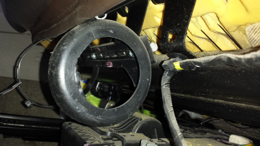

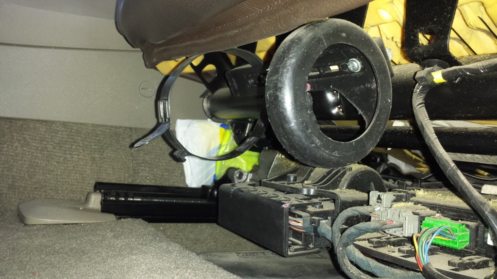

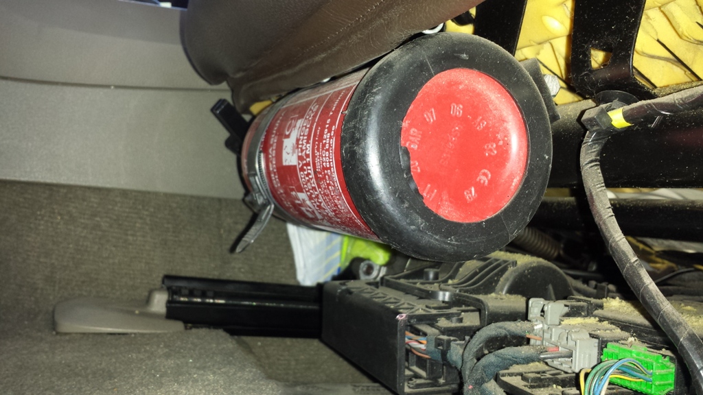

Mul on 1kg tulekustuti juhiistme alla ning etteotsa istmeraami külge kinnitatud selliselt, et saaks kiirelt haarata. Ei sega üldse ja pole nähagi :D Teen pärast pildi ka.

Esimesel pildil tagumine aas pool-lahti ning kui sealt tõmmata, tuleb kustuti kiirelt ära. Teisel pildil näha kruvid, mis lähevad istmeraami vahelt ja teisel pool on käepärast olnud alumiinium varras, mille kuusnurkne ots näha paremini kolmandal pildil.
Piltidel näha ka alumisel plastil kustuti toetus koht (roosaks hõõrdunud), seega väga suuremat sinna panna ei saa kui 1kg. Ülevalt vaadates näha pole kustutit ning ta on istmeservast umbes 3 cm kaugusel.

Kasutamise suhtes päris hea koht. Peaasi, et piisavalt kõvasti kinni. Suht nukrad tagajärjed võivad olla kui matsu pannes kandadesse lendab.

Kinni on tugevalt ikka ning originaal kustuti raamiga, mis loogika järgi peaks seda 1kg küll kinni hoidma :)

Tänud detailsete piltide eest. Meeldib mullegi see koht rohkem kui kuskil kaugel pagassi nurkas. Vajadusel ikka kiirelt hea vötta (loodame ju köik, et seda muidugit vaja poleks). Eks ma uurin, kui rihmaga hoidja leian, kuda see sinna istme-ette paigaldada.
