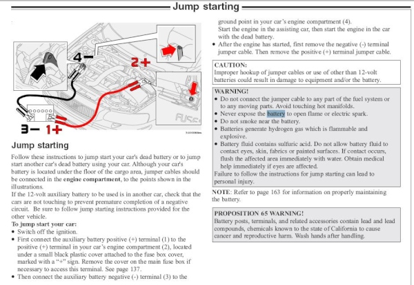

maan kirjutas:Kui katet ei taha eemaldada kongis, siis lae parem kapoti alt.
Sa mötled sealt, kus "Särtsu"(Jump Start) antakse:
Eks see vöimalus jääb ka alati.
Voolupesast laadimise möte pole mul omaleiutis. DEFA'l on kohe vastav pistik laadijale selleks. Samuti müüvad eraldi pesa selle tarvis, kui see puudub, et sealt siis voolu vötta ja mugavam laadida oleks (laadija lisaseade kohe). Olen sama süsteemi ka varem kasutanud, 66-l:
VAJADUS JA IDEE TEKKIS NII
LAHENDUSE TEGIN NII
TULEM
Ainuke probleem hetkel oli see, et mul puuduvad veel elektriskeemid autost. Seega ei tea, kas too tagumine voolupesa läeb ikka otse akuni läbi 15A kaitsme, vöi käib kuskilt mujalt veel läbi (kas on pidev vool vöi on möni katkestusrelee vahel). Mötlesin, et äkisti keegi teist teab.
Defa enda pesal on 10A kaitse vahel. Seega eeldasin, et 15A kaitsmega Volvo voolupesal on ehk piisavad juhtmeruutmillimeetrid.
