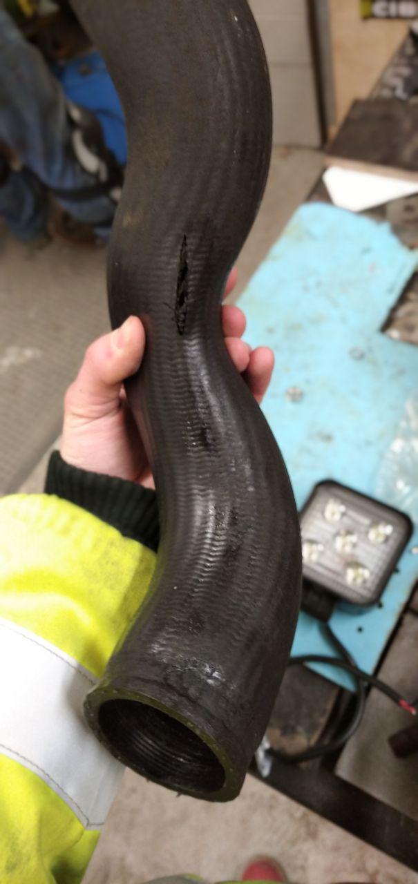

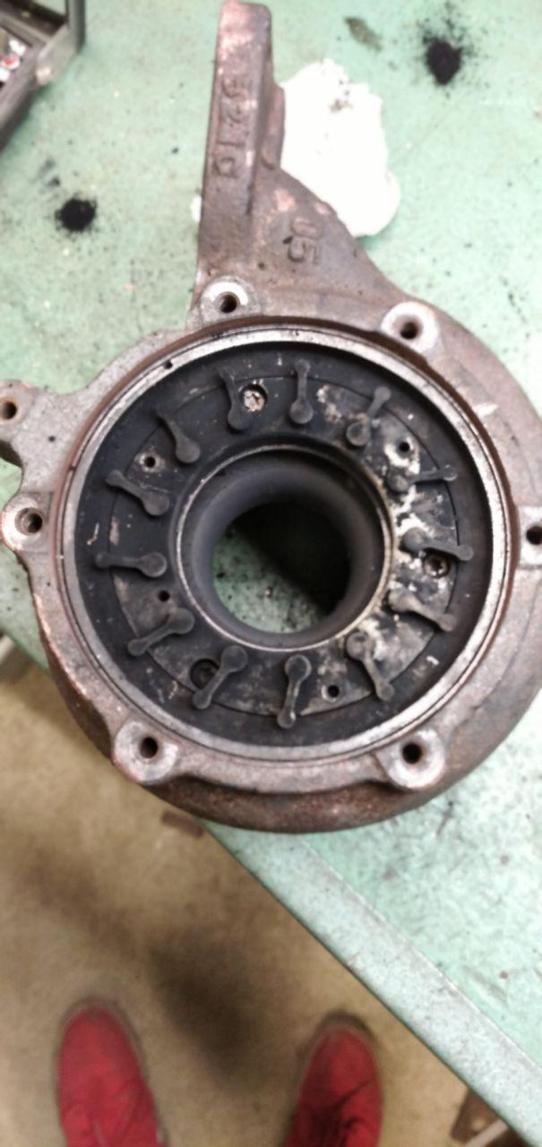

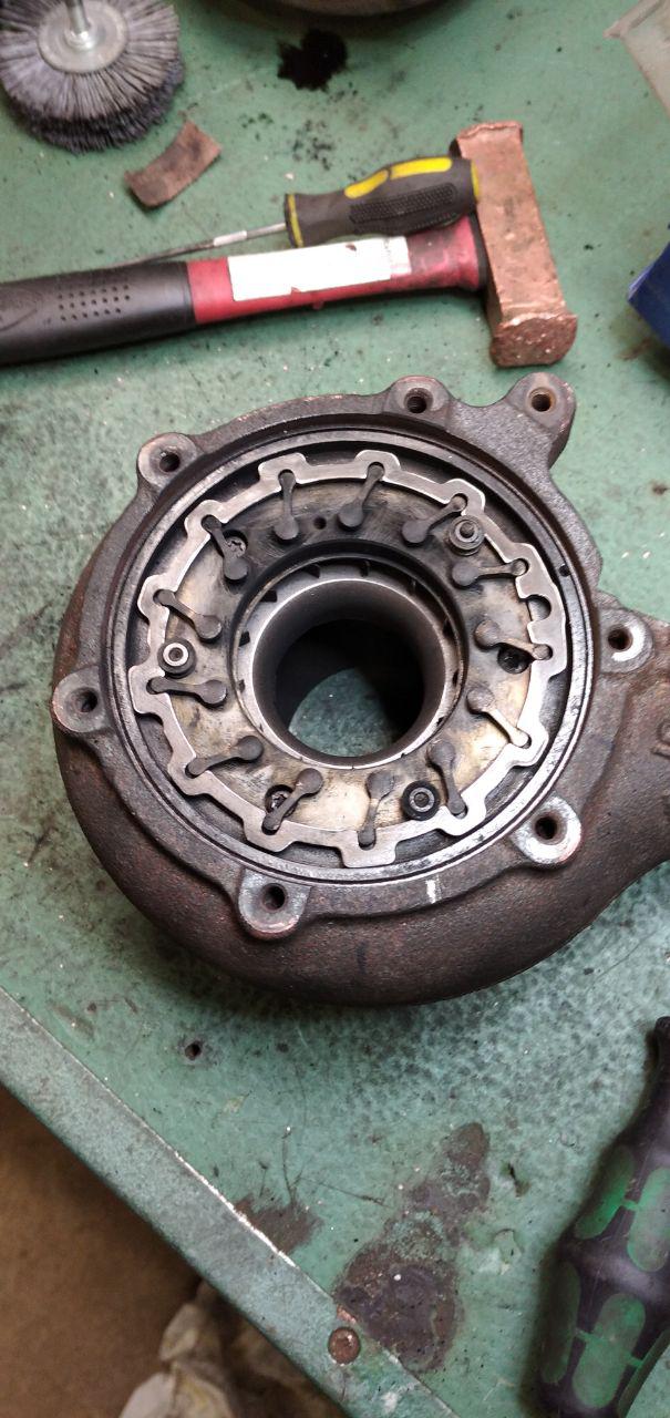

Tuleb välja, et väga loll kokkusattumus, et auto peale roadkilli tossama hakkas. Sain toru kätte ja silda ei pidanudki näppima, üks põhjakinnituse nurk sai relakaga maha lastud ja vsjo. Toru ise oli üllatuseks terve, narmendav plastik jättis auto alt vaadates mulje, et pragu on sees. Sai siis viga edasi otsitud ja järgmiseks ette võetud turbo maha kakkumine ja geomeetria puhastus. Seest oli nii sitane, et labad vaevu liikusid. Panen enne ja pärast puhastust pildi ka.

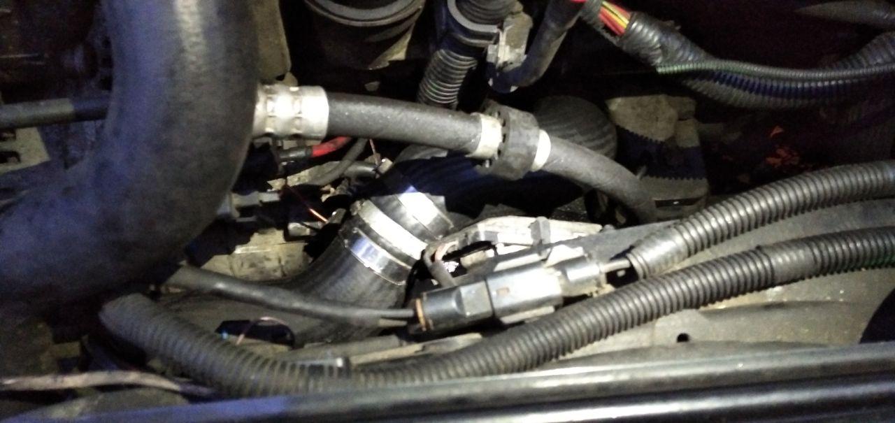

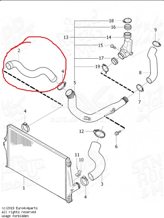

Olen unustanud varem mainida, et peale eelmise turbo lõppu läks asemele kasutatud turbo. Tol hetkel polnud rahalist võimalust, et taastatud turbo osta. Peale seda sai siis auto kokku tagasi klopsitud ja lootsin, et lõpuks saab üle 3 kuu autoga sõita jälle. Paraku nii ei läinud, lasin autol veits soojeneda, tagant tuli idle pööretel kergelt diislihaisuga valget tossu, kui tuuri anda siis tuli korralik pahmakas tagant välja. Mõtlesime sõbraga, et ehk on sumps mingit saasta täis ja veits aega tuuritades jäi tossu ka vähemaks. Diislihais asendus õli ja diisli segu haisuga, sai kapoti alla vaadatud ja oh üllatust, esimese mootoripadja juures õlilomp, plastikust turbo õhutoru ja intercooleri vaheline lõdvik on katki. Ilmselt rebenes kuidagi töö käigus katki.
Eks hakkan nüüd uut lõdvikut otsima ja loodetavasti saab auto ükskord sõitma ka, ausaltöeldes mott on suht maas juba

Sain smartpostiga täna lõdviku kätte kuid ei pööranud tähelepanu varem lõdviku pikkusele. Võtsin vana lõdviku maha ja avastasin, et asenduslõdvik on uuema auto pealt, liiga lühike, et minu omale sobida. Sai ajutiselt äärmiselt ghetto-fix tehtud vanale lõdvikule: umbes sama diameetriga metalltoru sisse ja klambritega kinni. Tegin testisõidu ja vaakumit hoidis ilusti aga paks valge toss sumpsist endiselt. Turbol on õlileke kuskil, helistan esmaspäeval proturbo.lt/ee ja saadan taastusesse.
