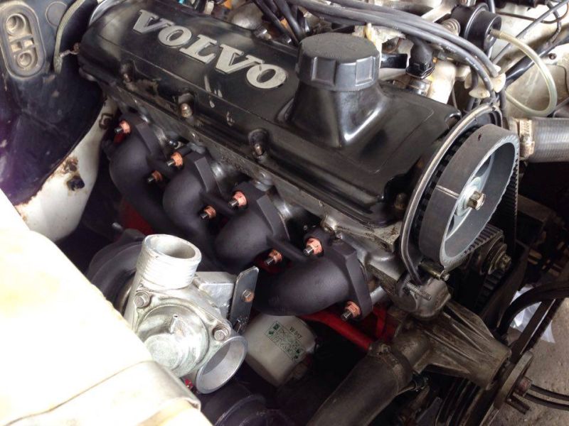

Kuna isend on sünnist saati olnud tagasihoidliku südamega, ei saanud asja nii jätta. Õhu sisse imemine sai asendatud õhu sisse surumisega.
Lühidalt, siis tegin F+T operatsiooni:
90+ kolle
15G koonilise flantsiga turbo
900 seeria DP, cooler ja torustik
Saabi punased 350cc pihustid
900 turboka ajud
V nukk
Elring kaanetihend ja uued poldid
Natuke veel sättimist on, esimesed proovitiirud igatahes tehtud.

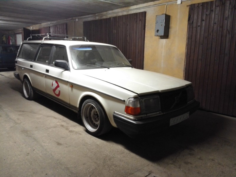

PostitusPostitas JanP » 18 Juun 2017, 19:06
Selline siis üldpilt hetkel. Koonuse üritan asendada 240 D24 õhufiltri kobakaga.

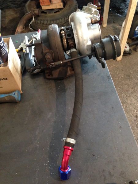

Kuidas turbo õlitus tagatud on? Tegid blokki augu või karterisse?

FarAway kirjutas:Kuidas turbo õlitus tagatud on? Tegid blokki augu või karterisse?
Pealevoolu jaoks võtsin ploki eest otsast keermestatud punni välja ja asemele läks liitmik Dunlop Hiflexist, edasi armeeritud voolik ja siis turbo külge banjo. Tagasivoolu jaoks puurisin ja keermestasin plokki augu ja jeebaist pärit värvilised jubinad läksid külge. Mõned pildid.

PostitusPostitas FarAway » 19 Juun 2017, 18:59
Korralik töö tehtud. Kiireid kilomeetreid siis :D

Dunlopis tehtud õlitus torude/voolikutega paljudel paljudel probleeme olnud. Ise maksaks natuke rohkem ja laseks Hydroscandis teha. Aga mine sa tea, ehk sul vedas.
242
JanP
Postitusi: 264
Liitunud: 03 Jaan 2015, 12:07
Re: JanP, Volvo 240GL Classic '92 B230F+T
PostitusPostitas JanP » 20 Juun 2017, 17:29
Tohoh, mis seal siis alla andnud või probleemseks osutunud on?

PostitusPostitas kaidoj » 20 Juun 2017, 21:58
Hülsi vahelt on voolik lahkunud.

PostitusPostitas H.E » 20 Juun 2017, 22:05
Ka Hydroscandis tehtud voolik viskas värskelt kapremonditud võistlusmootoril otsa lahti. :mrgreen:

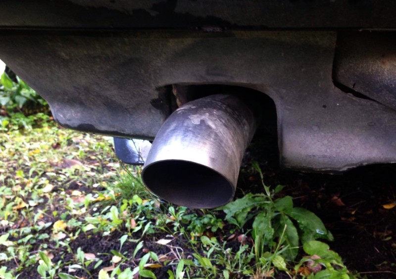

Veidike eurosid ja nüüd on otsast lõpuni 2.5" väljalase. Viimane lõpp roostevabast 3", et silmal ka ilus vaadata oleks. Töö teostas Empty Wallet Racing Team OÜ.

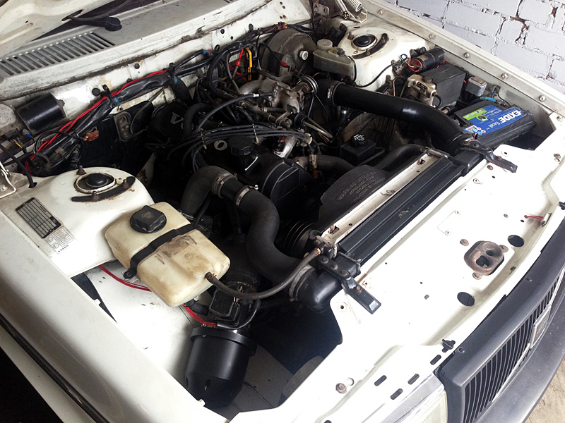

Kirjutan mingid asjad jälle üles
*külge läksid 968 Green Giant pihustid
*450x300x76 fmic.eu intercooler
*MBC
*AEM wideband
*~3" torus 016 MAF
*NGK BPR7ES küünlad
*Svenssonist pärit ECU kiip
*Momo Corse sportrool
*esiklaas ka uus
Vahepeal vahetasin ära turbo CBV klapi, vana oli ikka päris ribadeks. Skandixist on kohal ka uus karterituulutuse kopsik ja uued esitulede reflektorid.
