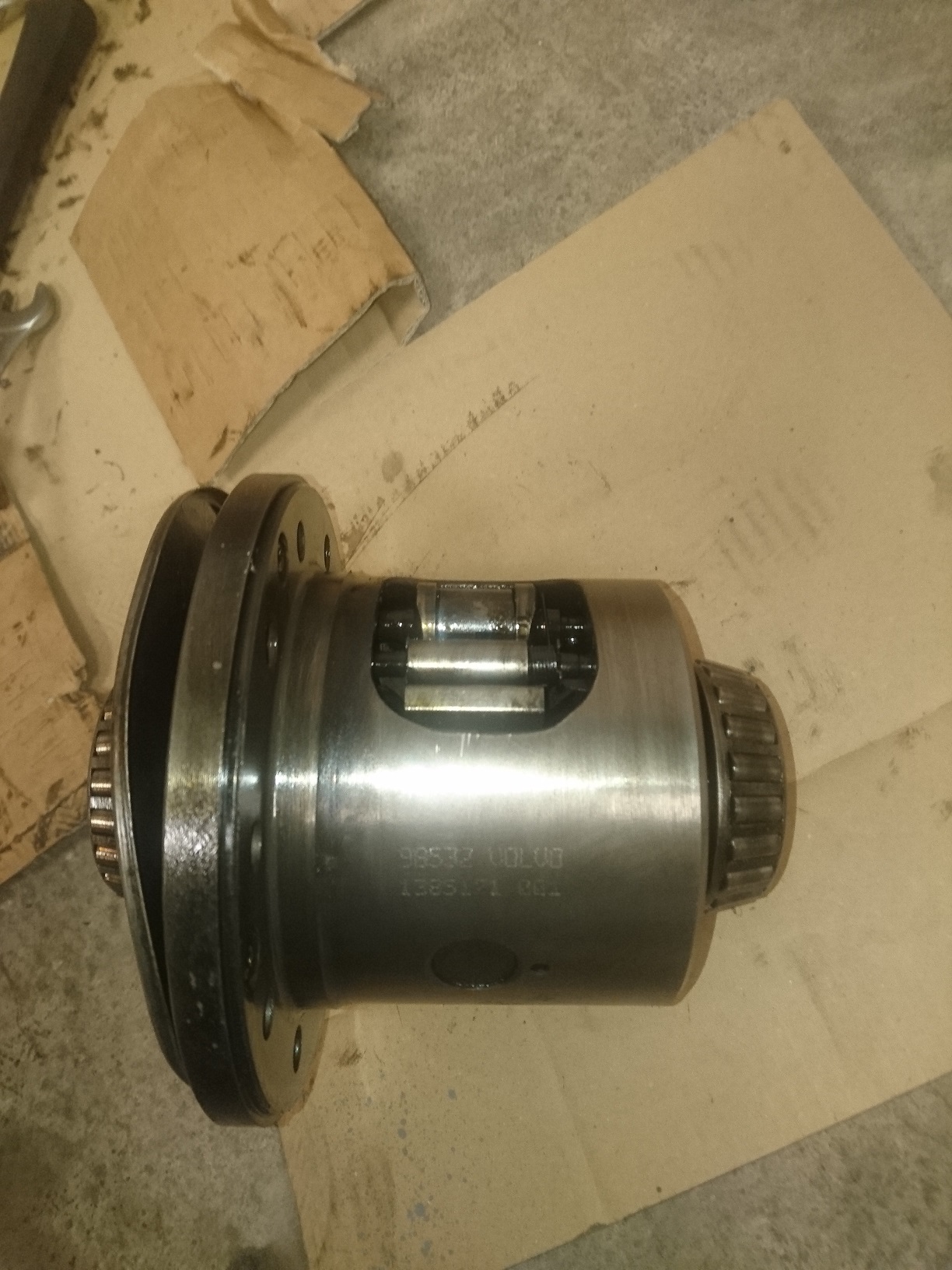

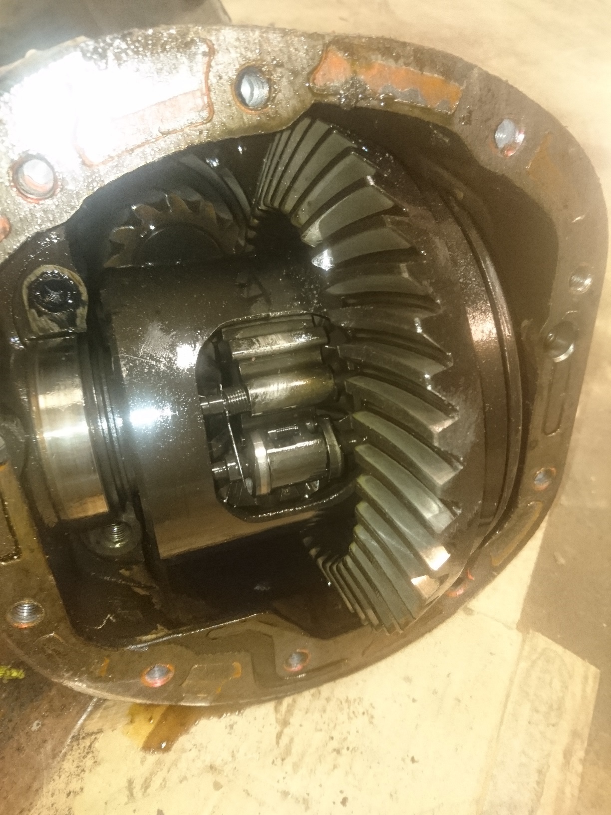

Asjast endast, siis läbivuse aspektist ilmselt üks parimaid lahendusi diffri lukustamiseks.
- Tanel
- Postitusi: 6922
Esimese gen awd olid kõik lukuga tagasildadega.
Insenerid vist mõtlesid: küll nüüd minnakse nelikveoga ronima ja kulub marjaks ära
- Tanel
- Postitusi: 6922
Vist oli nii et nendel oli taga lukk millel oli visco kõhuall.
Vähemalt I gen
Vähemalt I gen

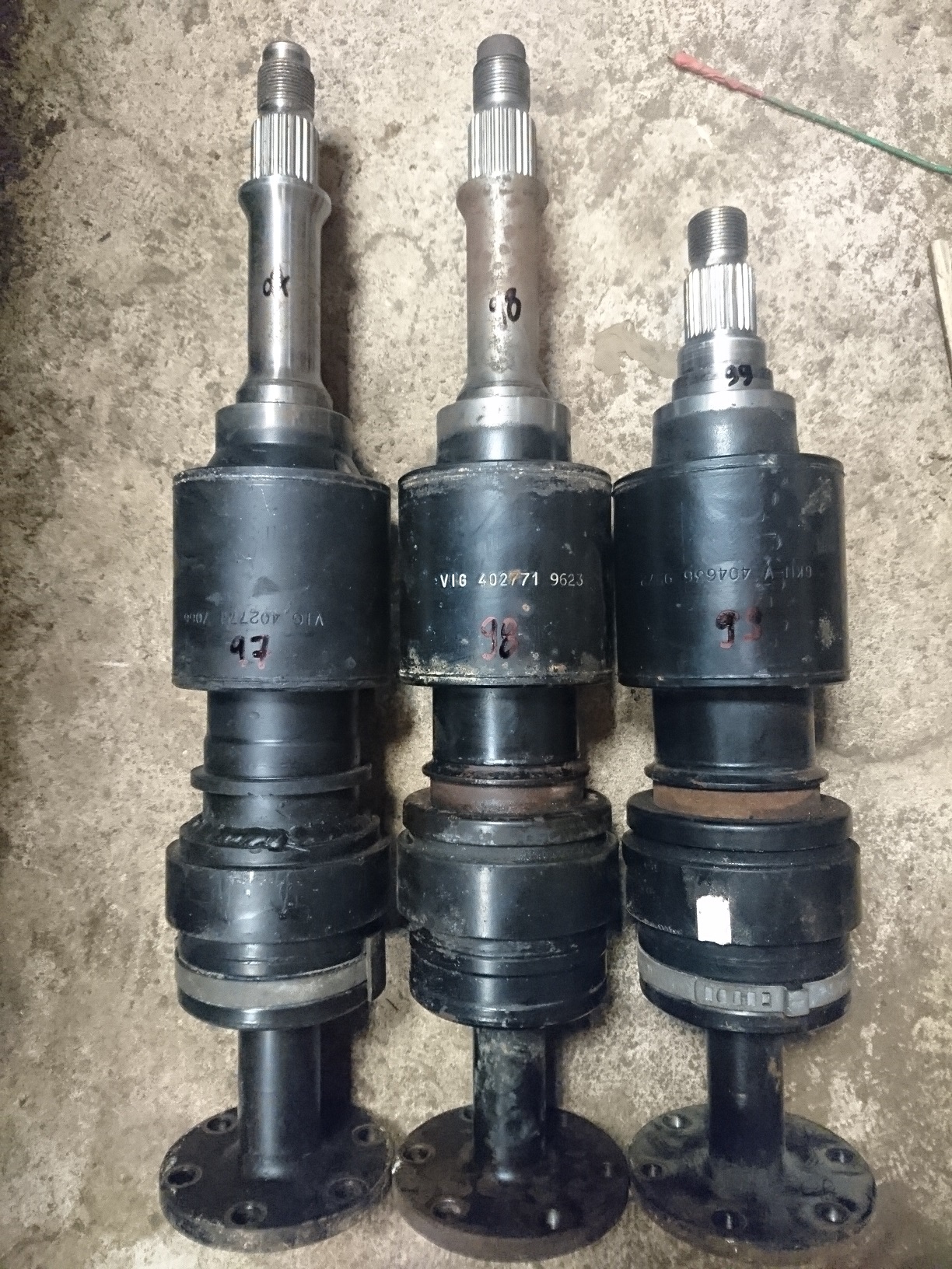

Kuna AWD suvest saati esiveoline olnud, sest vabakäigu sidur oli katki ja tagurpidi ei kerinud, siis huvi pärast sai kinni keevitatud. See aga ei õnnestunud liiga hästi, vibra tekkis sisse. Ilmselt tuleb pingis teha või vähemalt auto all, niiet tagumine ots on diffris kinni. Igatahes vahepeal paar viskot juurde leitud. Alguses uuema '99 tüübi oma, millele juba ka flantsi sai valmis projekeeritud, aga nüüd leidsin ka õige '98 oma. Tagavara peab olema.
Isegi 97 ja 98 omad veidike erinevad.

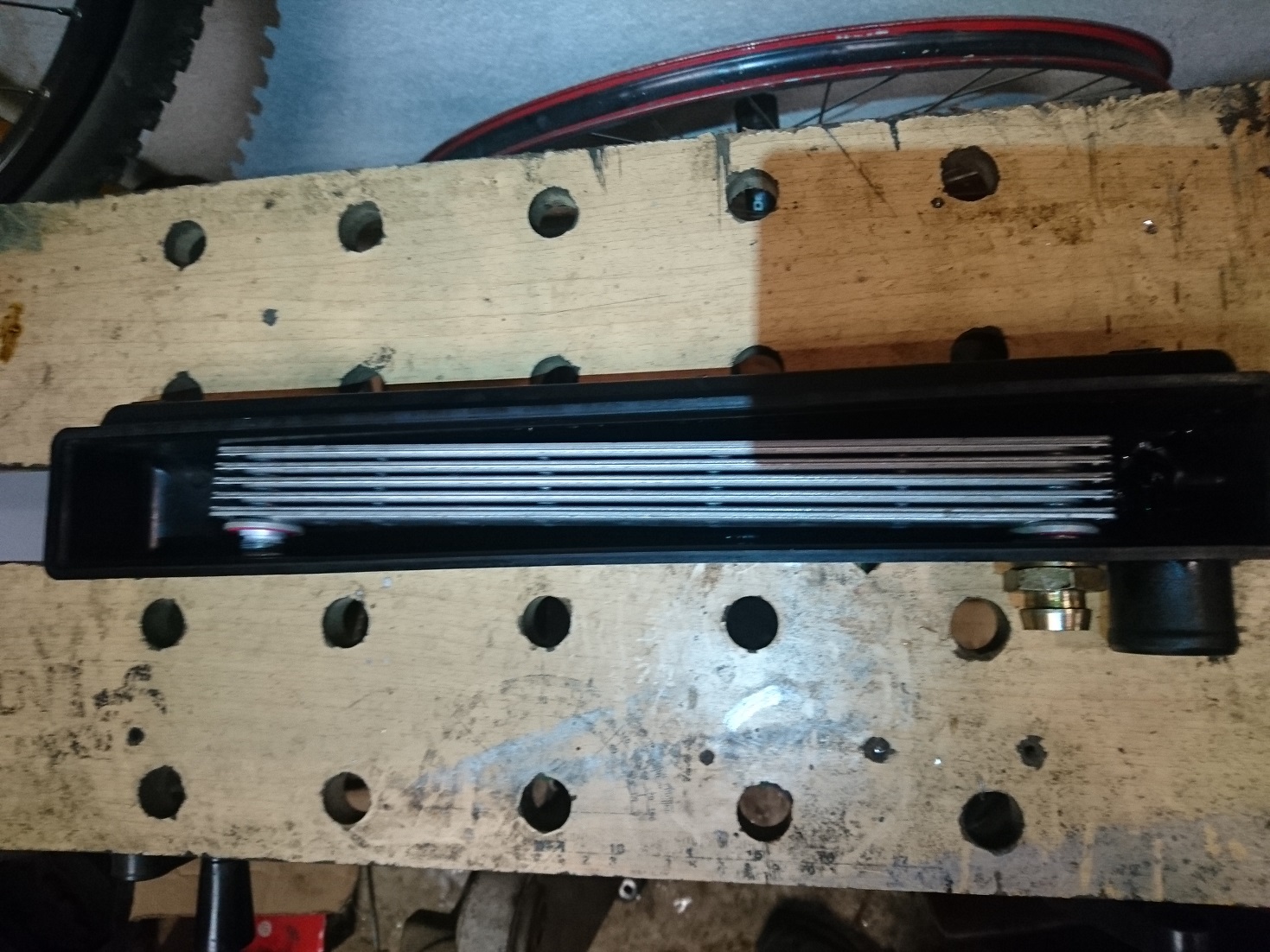

Ärge ostke Nissensi radikaid. Või siis pressige valtsid kokku enne paigaldust
Igatahes peale 50km läbimist jooksis nagu mahlakask, kui temp üle 100 läks, madala tempiga pidas pärast edasi. Keerasin niplid eest ära ja pressisin need üle, näis kas jääb pidama. Garantii ka läbi kohe 2a (mul seisis see poolteist aastat riiulis) ja arve kadunud
Edit: ei jäänud pidama, kraad üle 100 läheb ja rõhk juba sees siis laseb nagu mahlakask..
Edit 2: kuna uut radikat jälle ei näinud pointi osta, siis kangutasin vanni lahti, puhastasin tihendi ja pinnad (tihendil olid mingid ebaühtlased muljumise jäljed küll, enam ei tea kas läbijooksu kohal) ja panin kokku tagasi. Esialgu peab. Kuna enne pole volvo radikat lahti võtnud, siis oli äraütlemata huvitav õhtu

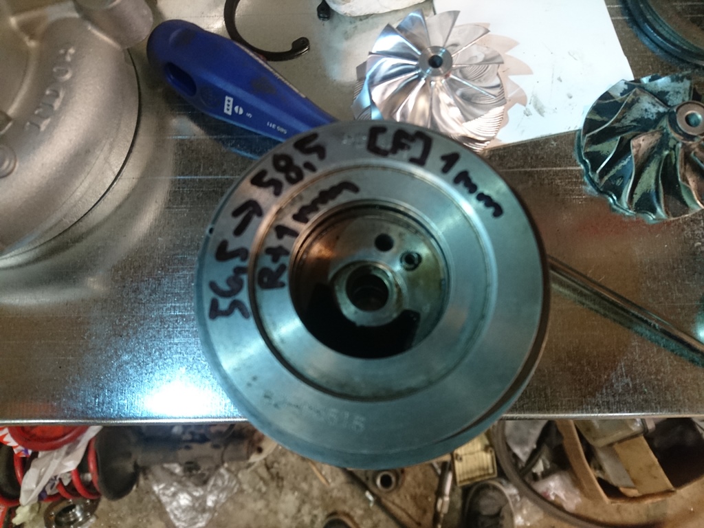

Igatahes keskosa on parajaks treitud ja õige koda soetatud. Turbiini ratas jääb siis 9 labaga ja kompressoril 11. Näis kuidas käitub.

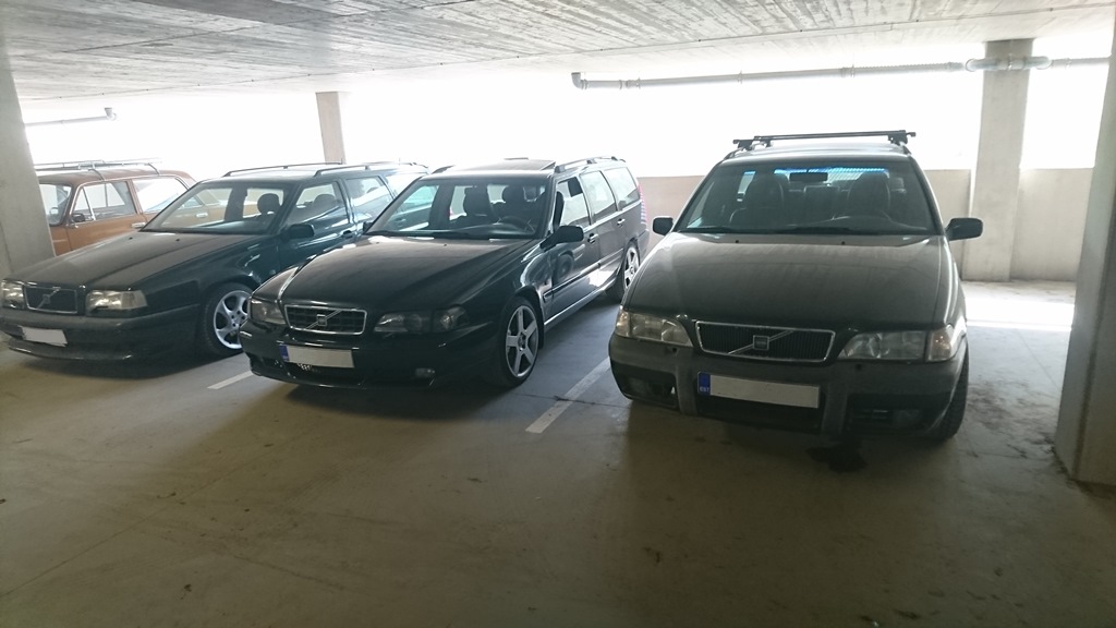

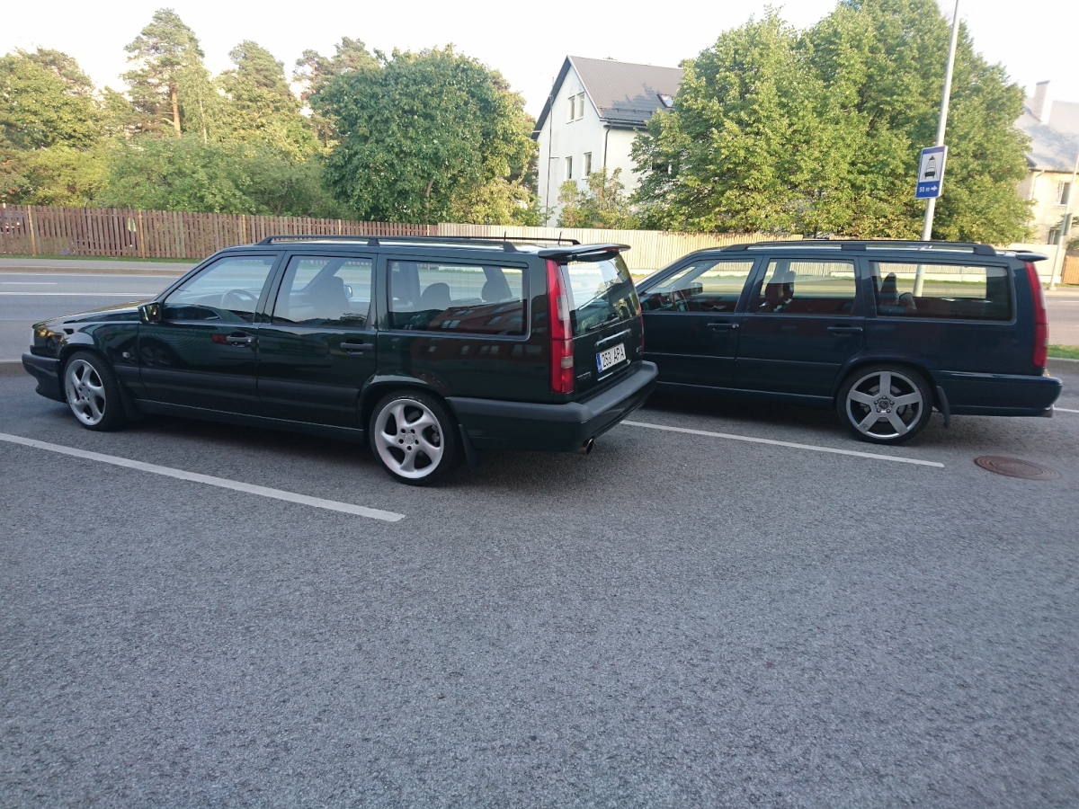

Vahel õnnestub ka mõned koos pildile saada:
