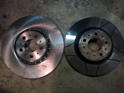

See asi sai nüüd ka põhimõtteliselt valmis, võiks ringi sõitma hakata kui ilm selline poleks. Võtsin mingid odavad kettad ligi. Supportid võiks veel üle värvida, aga kas tasub, hämmastav kvaliteet ikka tehasevärvil, 20a ja 0 korrosiooni, mingid kriimud aint peal.

Ja niisamapilt, visuaalselt polegi palju vahet, aga kaaluvahe on neil päris suur, 336x30 vs 302x26

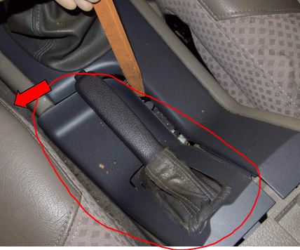

Sain uued rooliga ühilduvad kauaotsitud "puu"jupid ja seoses sellega oleks tervet käsipidurihoova ümbrist, kellelgi pole üle?

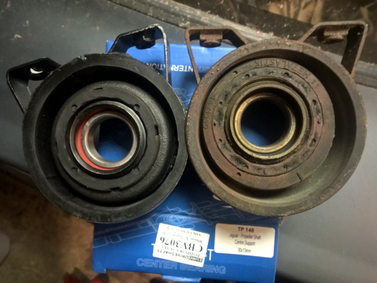

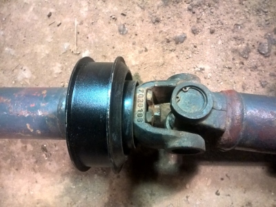

Kui veel kardaane teha osati 8) Ehk siis kaheks võetav kardaan 97a pilli alt. 98 vist enam polnud.
Kurjajuur ise. Enne oli kindel vibra ~30kmh juures. Päris ära vajunud. Nagu kiri ütleb, siis konkreetne tugilaager käib ka mingi jaguari külge. Kardaani otsad on samad transitiga. Tore.

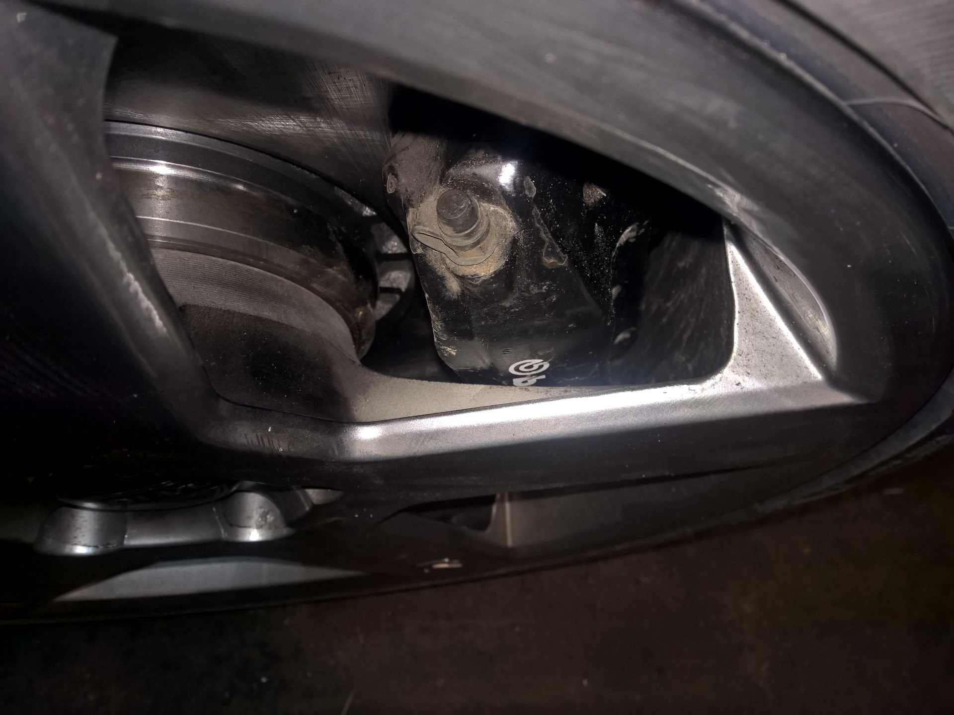

Võrdlemisi kurva saatusega saavad vist olema need cometid, mis garaaziseinale sai skooritud. Minu käes olnud velgedest vaieldamatult kõige vähem ruumikad. Alla panekuks oleks vaja 10+mm flantsi. 17x7 et43 siis.
Ja hoiatuseks: ärge jumala eest hiina päritolu laagreid külge pange, isegi kui tasuta saate. Esimese sain kiiruga, kui pooltelge vahetasin suvel. Sõita sai ca 5000km. Teise sain jälle hiinaka kuigi omaarust ostsin muud, sõita sai jälle 3-4000km. Nüüd panin saksa oma. Loodetavasti saan raha tagasi. Loks tuleb nii kiirelt sisse, ükspäev käis juba vastu ketast:

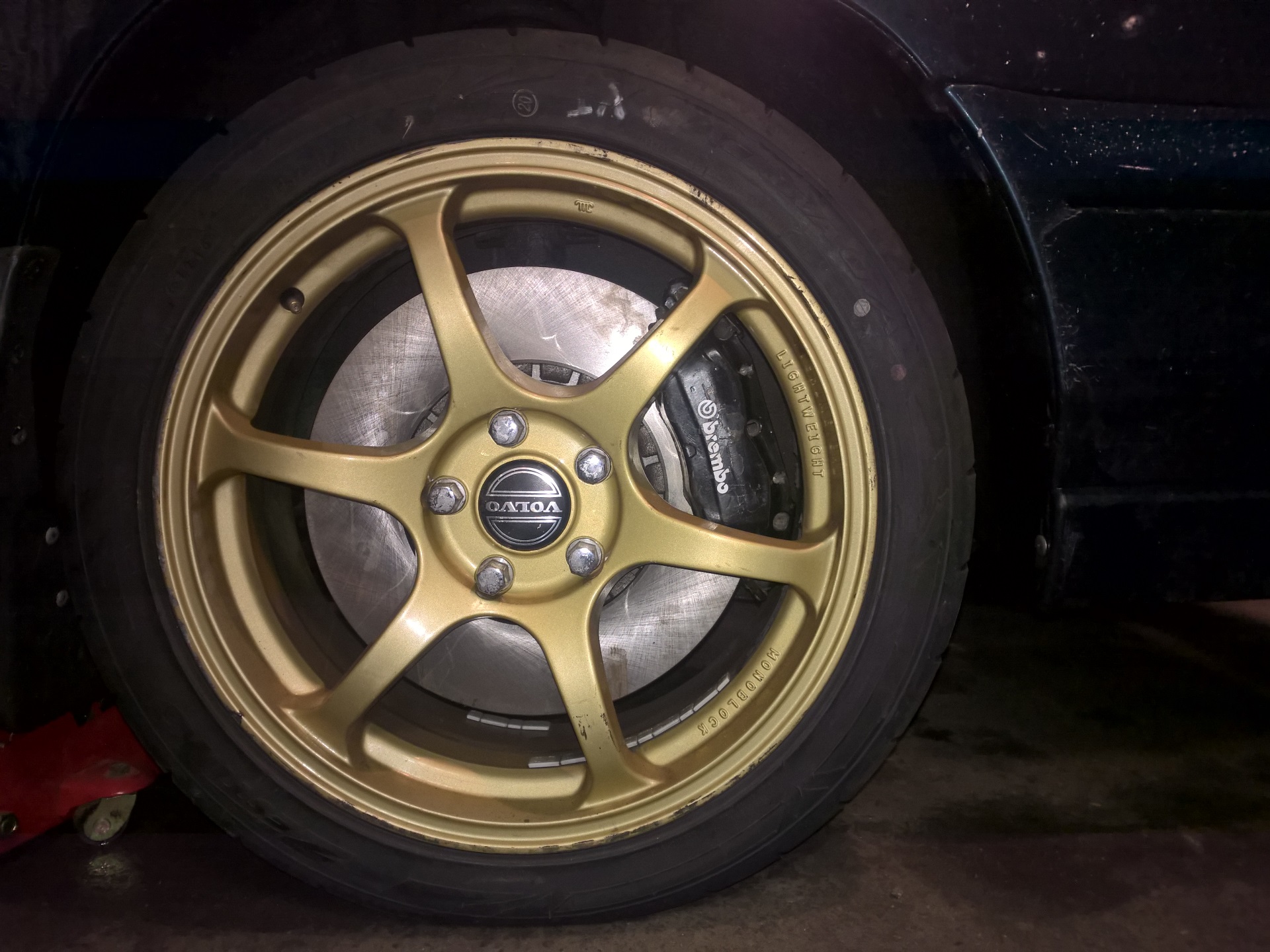

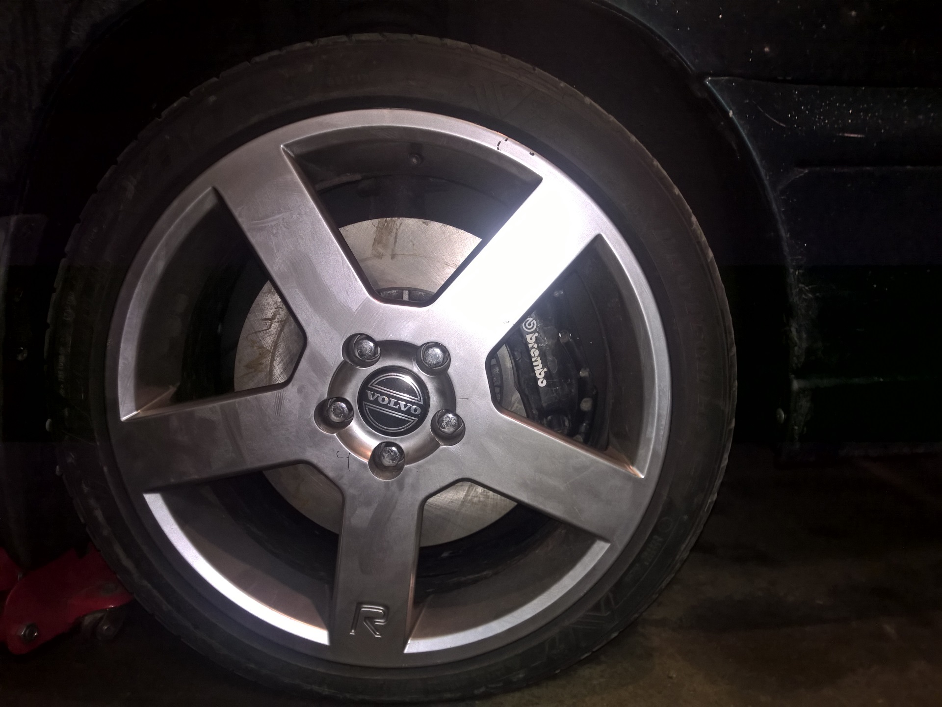

Minu teised pegsi repsid, et46 väidetavalt, käib täpselt kirja kohaga vastu valget kirja suportil. Hädapärast saab viili näidata kodarale või pidurile:
Ja siis lõpupilt kõige paremate ratastega, millest ma küll alguses peale loobuda kavatsesin, aga oma et43-ga jätkuvalt kõige parema kliirensi tagavad. Istuvad endiselt ilma flantsita. Ja õige nurga alt on päris maitse järgi mulle.

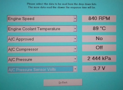

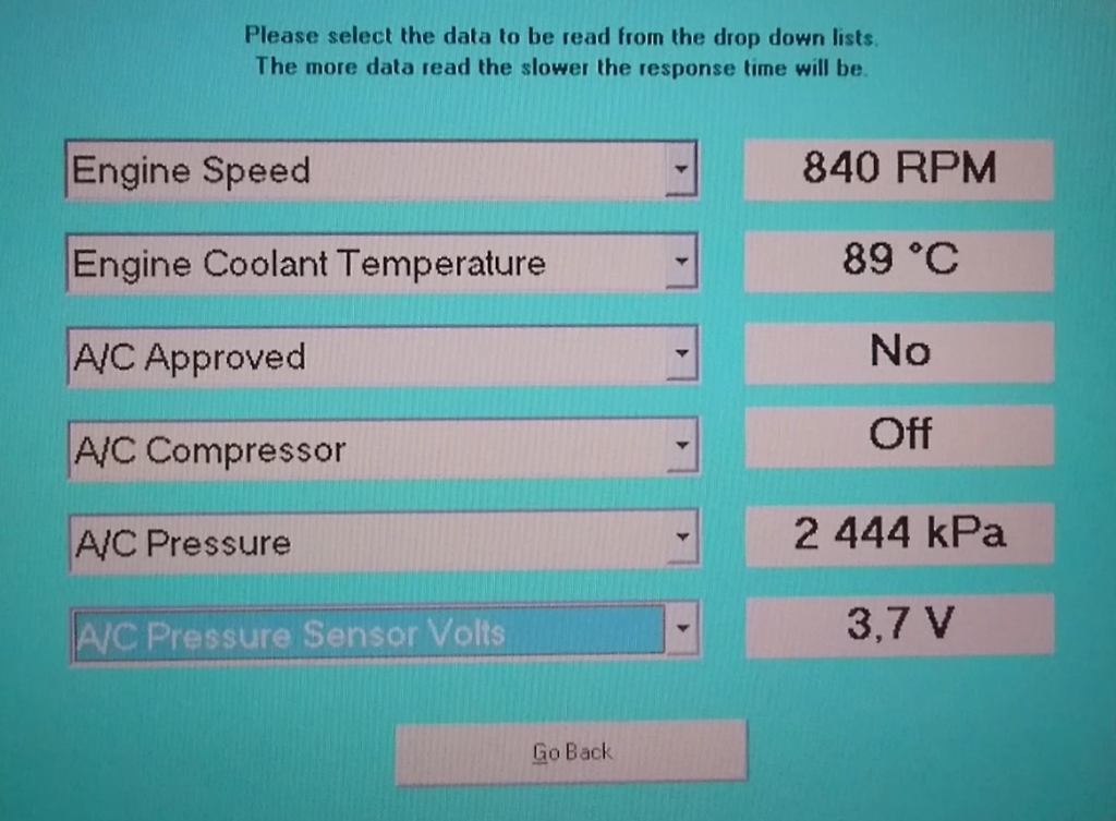

Keegi jagab teemat? Või jagab oma pilti? Mis gaasi surve peaks olema töö-seisu ajal? Tundub et rõhu andur otsad andnud. 24Bar rõhku süsteem vist vastu ei peaks :D Seisva mootoriga näitab -175kPa. Töötava mootoriga näit selline staatiline. Proovisin ka ühte teist teadmata seisukorras andurit, pm sama näitab. Pump töötab selliselt umbes 2-3min ja siis peab ootama ~5min ja töötab jälle natuke. Veakoodi viskab ka EFI-225 Air conditioning pressure sensor signal
Süüdlane peaks see olema 30767231
