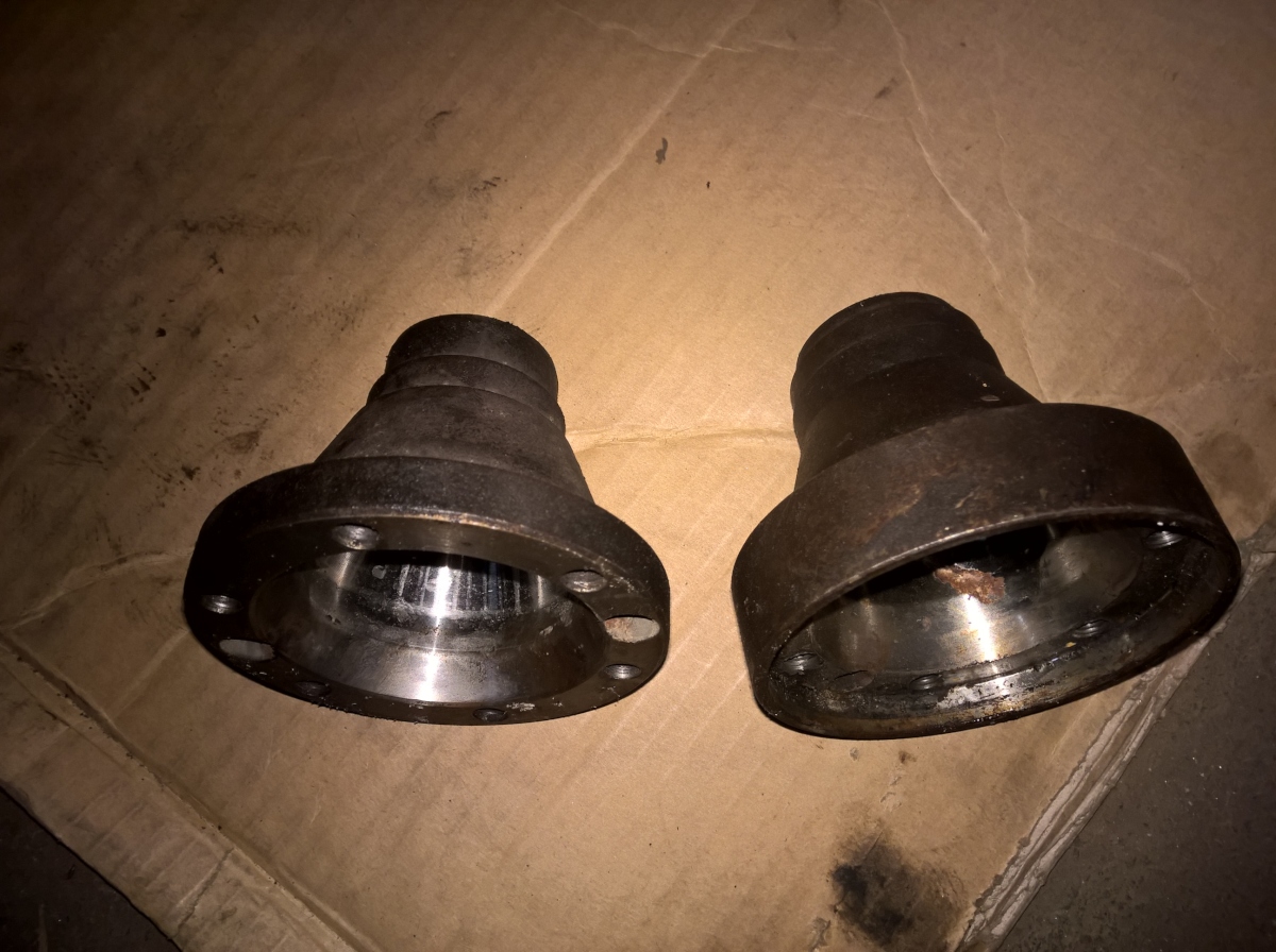

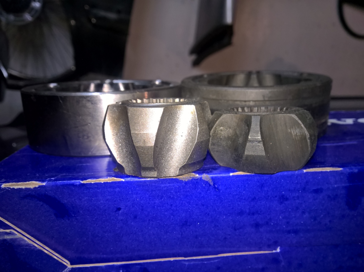

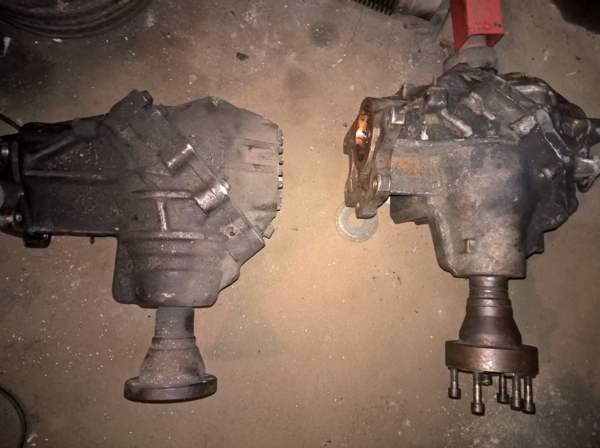

Vahepeal oli aega üle ja mõte tuli nurkreduktor ära vahetada AWD-l. Omaarust oli kodutöö tehtud aga ikka osad asjad ununevad.

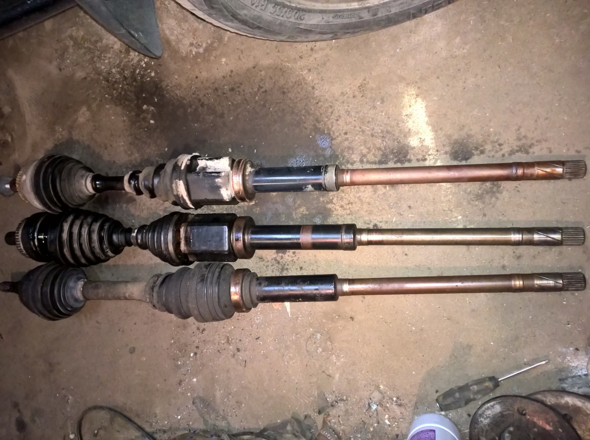

Pooltelg mille kaasa sain oli tuksis tripodist. Teatavasti 99-00 reduktor on kitsam kui 97-98 ja omavahel ka pooltelgi ristata ei saa, ühel on veovõlli ots poldiga ja teise laagri jaoks.
Vanal reduktoril oli muff päris heas korras (ilmselt vahetatud), ära oli kulutanud aga reduktori enda nuudid, nüüd pole sellega midagi teha, rootsis saaks vist ainult ära taastada. Skandixist sai uue muffi ja alla läks "uus" reduktor (pildil parempoolne).
Väljatulev flants ka vanal 95mm, uuemal 92mm kraega, seest 84mm otsale. Ümberviskamise vaev õnneks, nuudid jm klapib.

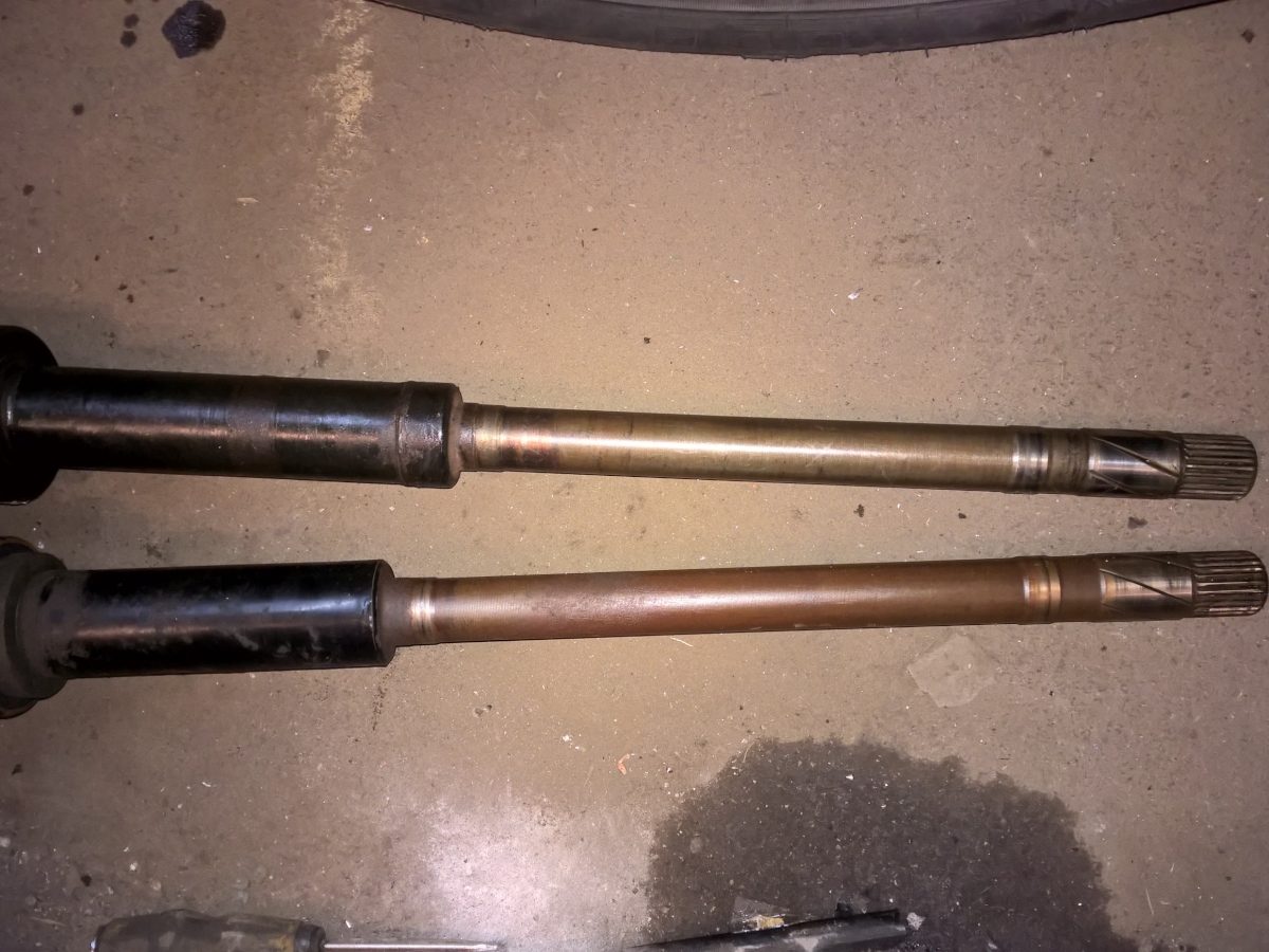

PostitusPostitas Klamber » 12 Juul 2017, 21:22
Sain lõpuks ühe 99 aasta pooltelje, mis paraku oli vana reduktori jaoks. Piiritu õnn on omada kõiki kolme erinevat pooltelge, millest ühtegi alla ei saa panna. Pildil 97-98 I 99-00 I 99 vastavalt järjekorrale. Aga õnneks sain tripodist ära vahetada õigega ja alla ta läks. Paistab et vana laager oli ka läbi, nüüd on vaikus majas:) Varsti peaks kardaani tolmukate ka tulema, siis võib lund ootama hakata. Ja võllid riiulisse tõsta uusi projekte ootama.

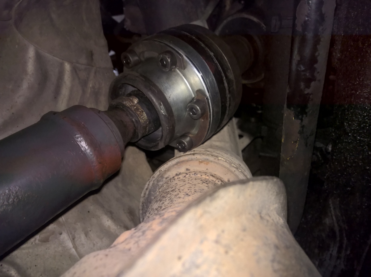

Klamber kirjutas:Ja kas on tõsi et transiti liigend sinna otsa istub?
Ise küsin ise vastan. Jah istub. Ainuke viga et kardaani otsas olev käbi on paksem aga selle saaks vajadusel õhemaks teha. Nuut ja paksus ja poldivalem kõik klapivad.
Driveshaftparts karbis UK-st. VO701 või CVJ038 referentsiks kood. Siit tuleb välja ka humoorikas $/£ kurss :D
Vana liigend tegelt tundub tihedam kui uus kes teab kus tehtud asi, peamine oligi õige kummikate saada.

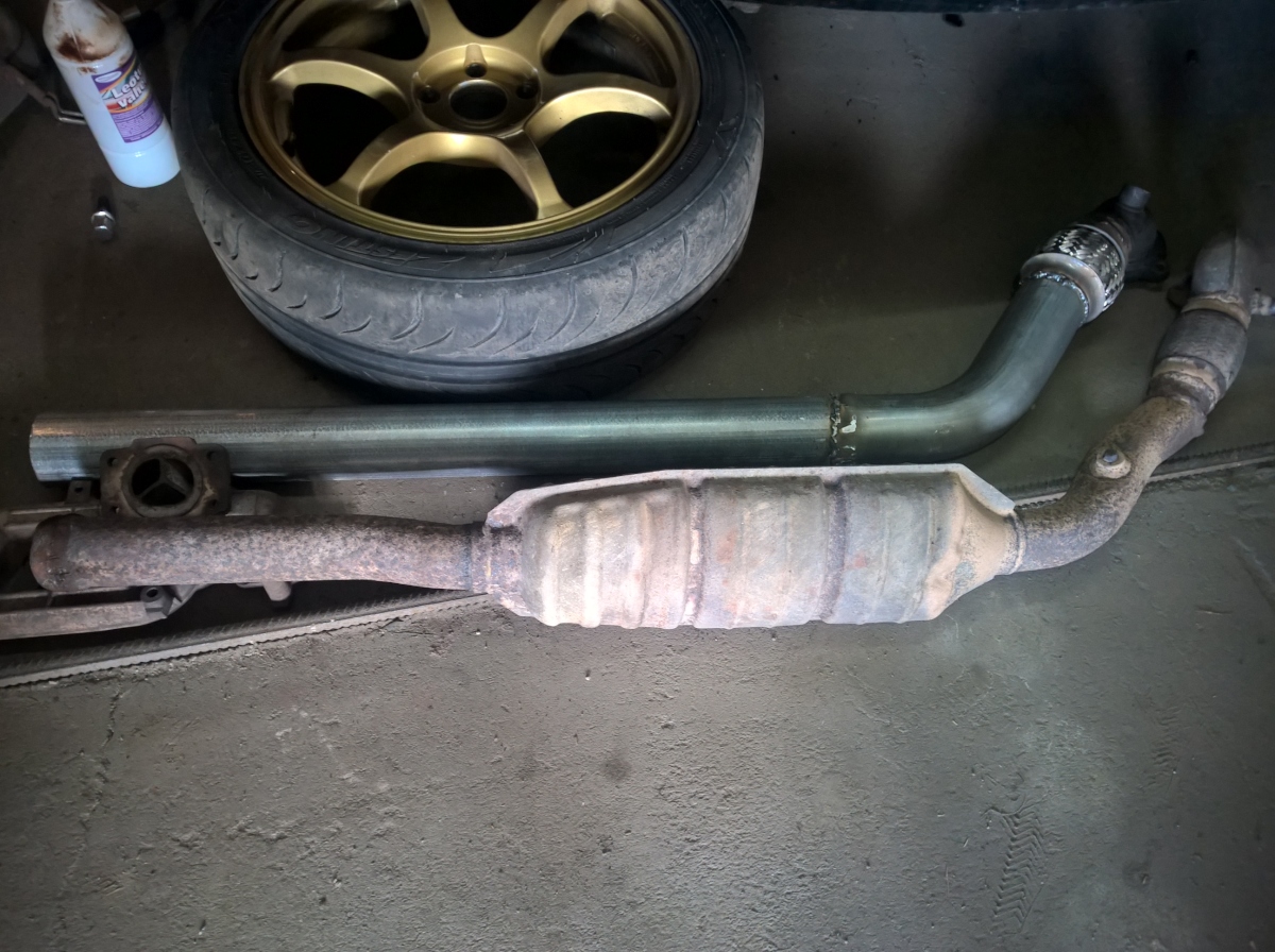

850 rubriigist: keevitasin ajaviiteks 3" toru.. Mis õhtu lõpuks ka alla sai, koos japanifoldiga, mis on grammike suurem ja angled turbiinikojaga. Viimased jupid olid juba mõnda aega tagasi hypno juurest koju lohistatud.

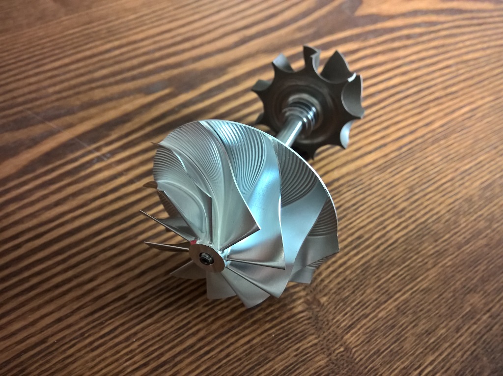

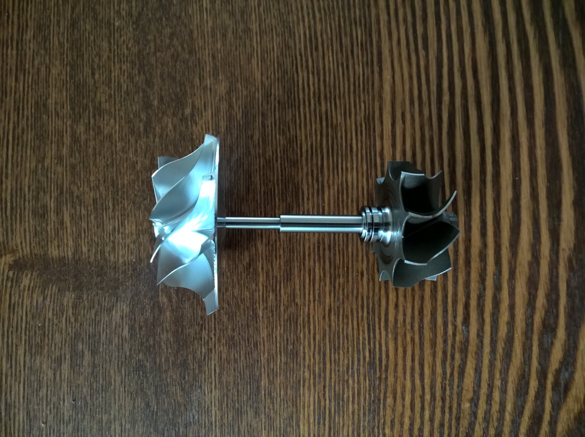

22T. 10-ne labane billet kompressori ja 9-ne turbiini oma. Jube suur vahe on ikka kompressor/turbiin. Aga internet ütleb, et peab töötama, kuni 450hp. Näis. Vaja chra ja koda paika lõigata nüüd ja tuli korstnasse :smoke:

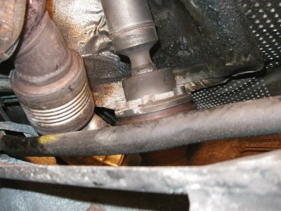

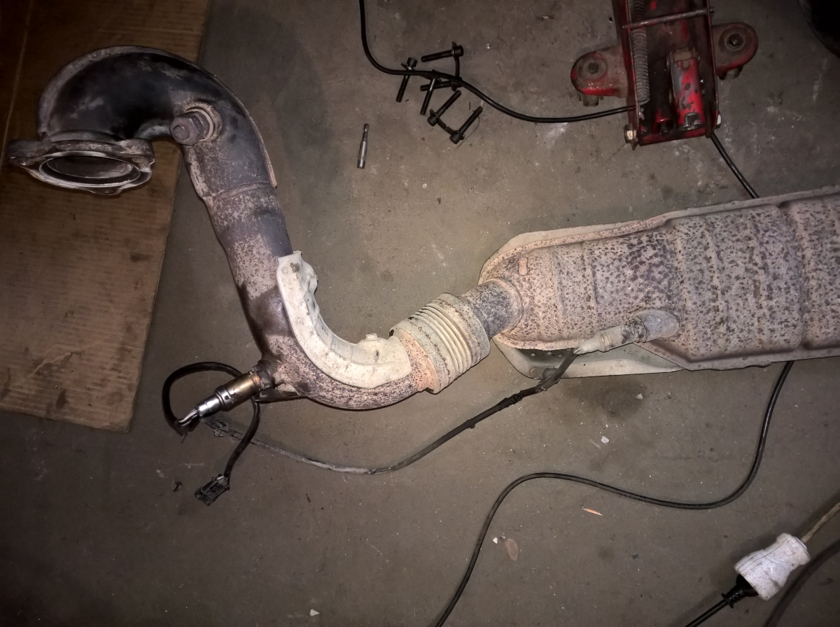

Krt. AWD-le kardaani paigaldamine vol 2 käigus selgus tõsiasi, et uus ja lühem nurkreduktor ei mahu liiga hästi summutist mööda. Käib poldi otste ja servaga vastu. Kuhugi ei painuta ega keera ka, proovisin koos turboga keerata.
Tegelikult peaks olema nii:
Mõtlesin, et näitan haamrit natuke, sest juba 5mm pärjaks. Aga krae on täpselt seal (ei tea miks see nii massiivne peab olema) ja see on hirmus paks.
Nüüd mõtlen kas panna õhem sukk, või üldse see S sealt välja lõigata ja toru teiseltpoolt läbi viia. Muidugi siis oleks soliidne 3" sinna pressida. Juba panin 15G puhuri vahele (seisis nukralt riiulis), oht on see LPT laiali lasta.
