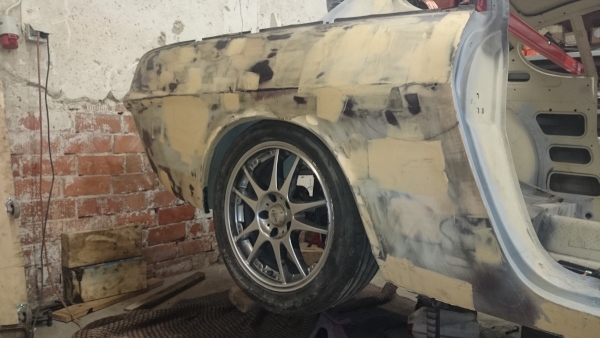

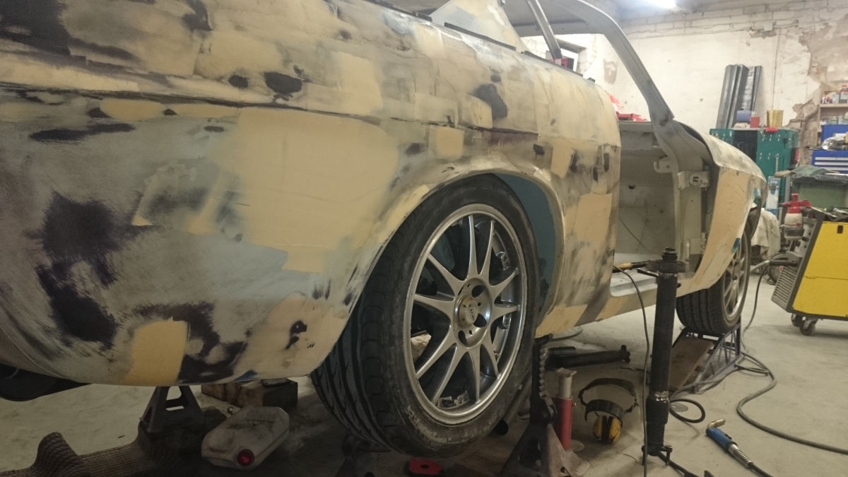

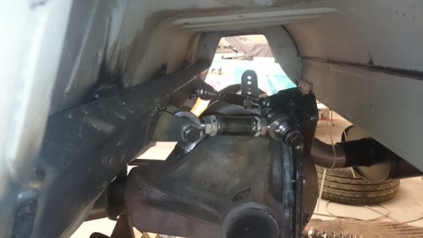

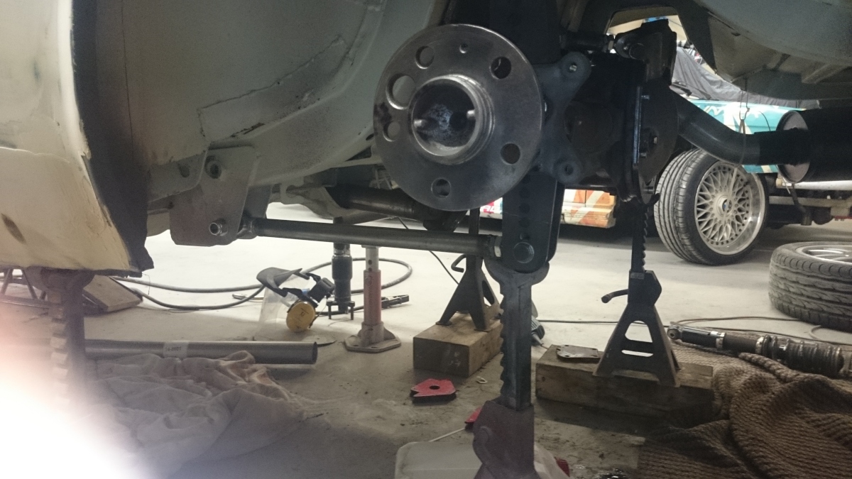

Taas pilte Tambeti tehtud tööst!
Tagasilla kinnitused lasin teha uniballide peale (tegemist on siis ketaspiduritega 200 seeria tagasillaga). Tambet juba hirmutas, et pean kõrvatroppidega sõitma hakkama kuna kogu tagasilla undamine läheb keresse... kontrollime omal nahal järgi!:
Pilt Pilt
Madaim asend. Piduriketast ja vaheflantsi pole ka veel vahel, nii et velg tuleb suht lähedale koopa servale. (arvatavasti nats kõrgemale tõstab, aga seda kõike saab teha juba coilist endast.väga lihtsalt.):

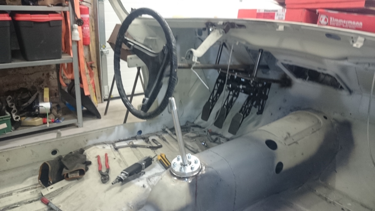

Käimahoob ja pedalbox;
55592369
kirsipuu
Postitusi: 1122
Liitunud: 18 Mai 2009, 13:37
Re: P1800S 1969 - kaak
PostitusPostitas kirsipuu » 21 Nov 2014, 14:40
Vinge värk.
Mis trikiga käimahoob toimetab?
Kere küljes munakas ja järgmine kinnituskoht käigukast?
kaak
Jupp traati ja väljamaa näpitsad
Postitusi: 987
Liitunud: 23 Jaan 2007, 16:39
PostitusPostitas kaak » 22 Nov 2014, 19:34
kirsipuu kirjutas:Kere küljes munakas ja järgmine kinnituskoht käigukast?
Just!
