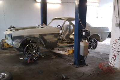

Pahtelduse kõrvalt tuli võimalus ka proovida velgesid,
17x7 et38
Mis arvate?
Re: P1800S 1969 - kaak
Postitatud: 30 Mär 2014, 15:30
Postitas siimik
Fender-gap on päris suur :D
Postitatud: 30 Mär 2014, 15:38
Postitas kaak
Madamalad vedrud tulevad kunagi hiljem (tegelikult plaanin reguleeritavaid coilovereid).
Postitatud: 30 Mär 2014, 16:49
Postitas Leho
siimik kirjutas:Fender-gap on päris suur :D
Masin ripub ju õhus. Ime kah, et suur ei ole.
Postitatud: 30 Mär 2014, 17:42
Postitas siimik
Tahtsin hirmsasti nalja teha, järgmine kord tõstan näpu.
Mina isiklikult sellisele autole paneks enamvähem ajastutruud võidusõiduveljed alla. Paraku on need väga rasked leida ja leidmise korral on hind kaks kirvest.
