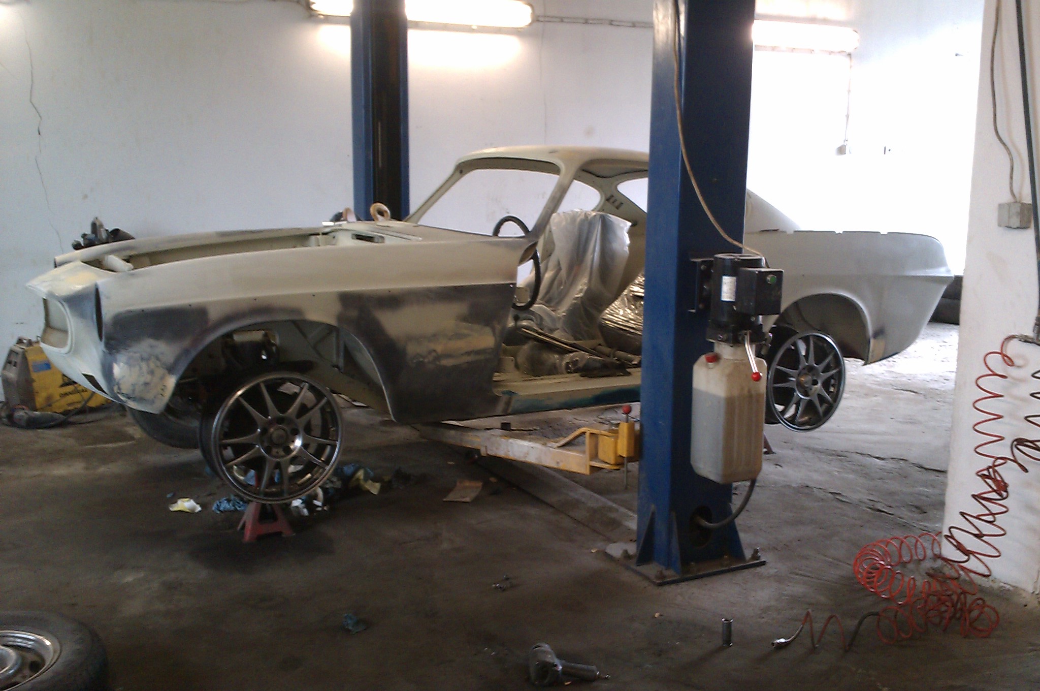

Fender-gap on päris suur
- kaak
- Jupp traati ja väljamaa näpitsad
- Postitusi: 987
- Liitunud: 23 Jaan 2007, 16:39
- Asukoht: Tartu
Re: P1800S 1969 - kaak
Madamalad vedrud tulevad kunagi hiljem (tegelikult plaanin reguleeritavaid coilovereid).
55592369
55592369
siimik kirjutas:Fender-gap on päris suur
Masin ripub ju õhus. Ime kah, et suur ei ole.
